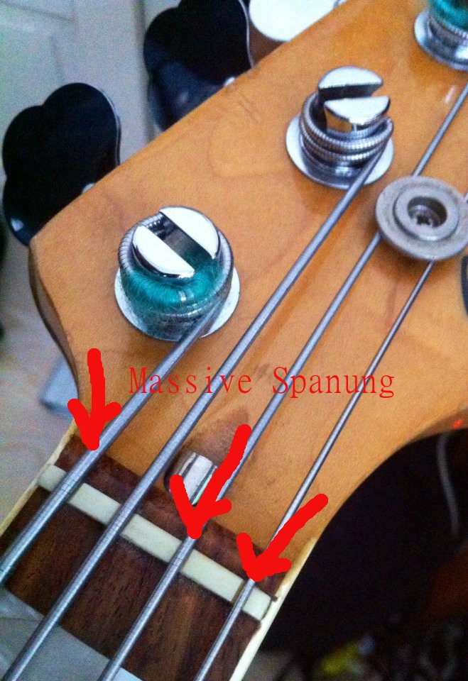

Also es reißen 3 von 4 Saiten. Sie reißen beim Fender und beim Sandberg. Auf dem Foto sehe ich keinen Sattel aus CNC-gefrästem Kryptonit, sondern einen schnöden Plastiksattel. Dieser dürfte gegenüber einer Saite immer den Kürzeren ziehen, vulgo brechen, ganz sicher die Saite aber nicht so klemmen können, daß sie reißt. Es ist auch schon bei mehreren Saitensätzen aufgetreten, wenn ich das gerade richtig im Kopf habe. 110er zu 105ern sind 0,127mm Unterschied.

Es ist ja schön, daß viele hier solche Probleme nicht kennen oder es nicht glauben wollen.
Ihr könnt euch glücklich schätzen. Und ja ich weiß wie mein Saiten anbringt. Und nein die Saiten sind nicht überstimmt.
Ich spiele nicht seit gestern Bass.
Ich habe erklärt was am Sandberg das Problem war und was am Fender. Hier noch mal ein Bild wo das Problem liegt.
Versucht mal eine 130 Saite auf eine Kerbe anzubringen die "nur" 105 kann bzw. für 105 gefeilt ist. Was wird wohl passieren ?
Die Saite ( roundwound ) "verbeisst" / klemmt am Sattel. Zieht man weiter an der Kurbel, reißt die Saite. Was ist daran nicht zu verstehen ?
Der Sattel ist nun mal verdammt stabil. Da reißen bei mir die Saiten.
Bei 0815 Bässe bricht der Sattel. Kann sein, kenne ich nicht.
Ich hatte gehofft, ein paar nützliche Tipps zu bekommen. 1-2 waren hier dabei. Danke.
Thema erledigt.

Vielleicht fragst du einmal direkt bei Sandberg nach ?
Von Fender würde ich keine kompetente Antwort erwarten :D, von Sandberg eigentlich schon.
Die sind doch ganz gut drauf.
Aber stell doch bitte noch die Lösung des Problems hier ein.
Wie schon vorher geschrieben, Sandberg hat das Problem gelöst. Der Service bei denen ist super und schnell.
Die haben einen anderen Sattel drauf gemacht. Alles super.
Beim Fender habe ich die Bass Boomers jetzt drauf 45-105 MID. Keine Probleme.

Was ich auf den bildern nicht erkennen kann: sind die .110 saiten da ganz in den sattelkerben drin, sodass drunter kein spalt mehr ist, oder liegen sie nur oben drauf, weil sie nicht reinpassen? Wie groß ist denn der saitenabstand am 1. bund? Der sieht auf den bildern relativ groß aus ...
Ich glaube sofort, dass das Problem am Sattel lag, nur die These mit dem "festklemmen" bereitet mir Probleme. Hat Sanberg denn gesagt was sie meinten was das Problem sei? *ehrliches Interesse*
  • #55
Das Problem waren die Kerben am Sattel.
Laut Sandberg waren diese nach innen schmal, fast spitz zum Sattelboden hin. So richtig konnte ich es auch nicht glauben, aber kann schon mal passieren. Nobody is perfect ;-)
Ein Produktionsfehler, hieß es was behoben wurde. Hat 3 Tage gedauert, Danach hatte ich meinen Bass wieder. :stolz:
Die haben mir noch einen Gutschein gegeben, als kleine Wiedergutmachung :bier:
Bei Fender würde das 4-6 Wochen dauern, laut dem Verkäufer wo ich den Fender gekauft habe.

Der Saitenverlauf auf der Kopfplatte dieht doch auch nicht richtig aus. Die Saiten sollten doch parallel laufen, was sie nicht tun. Also neuer Sattel. Ich hätte den Bass im übrigen zurückgeben, mir einen anderen gekauft und im Laden die Dicken Drähte draufziehen lassen.
  • #58
Auf dem Griffbrett sollten sie tunlichst parallel laufen. Auf der Kopfplatte ist das (in Maßen) wumpe. Ich glaube, nicht einer meiner Bässe hat Parallelen Saitenverlauf auf der Kopfplatte. Ich habe allerdings auch noch nie drauf geachtet.
