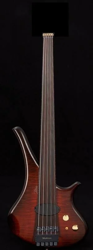

Die Marleaux Diva spricht mich zwar vom Sound und Handling (schon getestet) an, aber wenn ich schon so viel Geld ausgebe, wirds etwas individualisierteres ohne Kopf. Diverse Eigenschaften würden sich sicher übertragen lassen. Dann bin ich aber halt mit 2500€ bis 4000€ dabei. Und nach nem Jahr verticke ich ihn wieder für 1500€? Hm, vielleicht wärs mir das Risiko wert, aber um das abzuwägen habe ich ja hier die Frage gestellt. Momentan bin ich eher dabei einen Stangenbass des mittleren Preissegments zu holen...
Viersaiter 0 : 3 Fünfsaiter

Deine Headless-Diva schau ich mir dann in ein paar Jahren mal an - ich bin recht häufig in Regensburg...

Tja, so oder so ähnlich könnte mein "Traumbass" momentan aussehen. :-)
