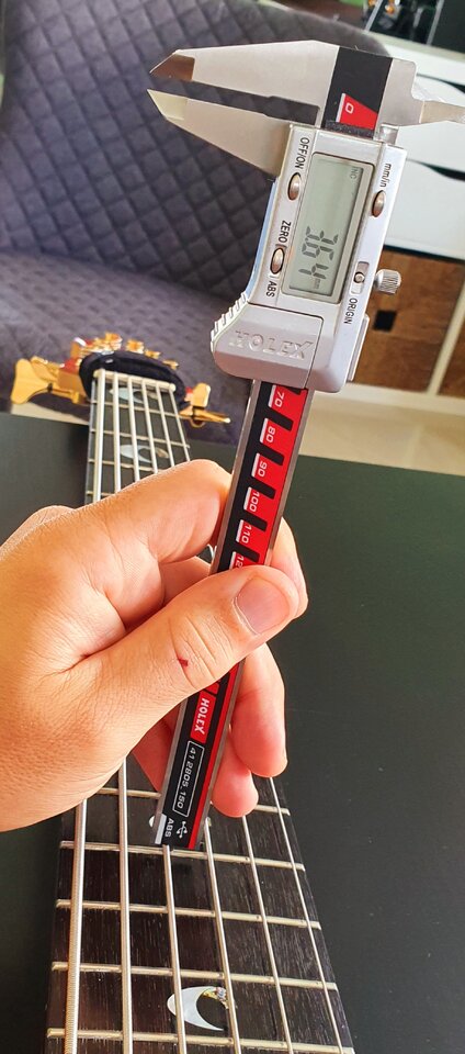

Womit man so genau messen kann?
Mit einer digitalen Schieblehre. Damit misst du auf 0.01mm genau. Bei der Saitenhöhe funktioniert 0.05mm Genauigkeit damit sehr gut und selbst wer etwas sehr grobmotorisch ist, bekommt 0.1mm Genauigkeit damit locker hin.
...nur Beispielbild. Gemessen wird in Spielposition!!! So konnte ich aber nicht vernünftig fotografieren... ;-)
Hier 3,64mm minus 80er-A-Saite (ca.2mm) gleich 1,65mm. (Allerdings liegend, in Spielposition sollten es 1,75mm sein).
Damit muss nicht jeder zurecht kommen. Aber mir erleichtert es die Arbeit sehr, da ich unmittelbar sehe, wo ich bin. Auch den Saitenverlauf sehe ich gut, da bei meiner Einstellung die Saiten in den hohen Lagen fast parallel zum Griffbrett laufen.
Natürlich ist messen nicht alles und der Hauptfaktor beim einstellen bleibt das Ohr und das Auge. Nicht alle Bässe und Saiten funktionieren gleich, weshalb da in erster Linie individuell mit dem Ohr und Auge gearbeitet werden muss.
Für die eigenen Bässe ist messen aber eine sehr gute Kontrolle, da man eigentlich weiß, was dort funktioniert und es schneller geht. Ich weiß z.B., bei meinen Bässen gleich, wieviel der Halsstab angezogen/gelöst werden muss, wenn ich 0.2mm weniger/mehr haben möchte....
