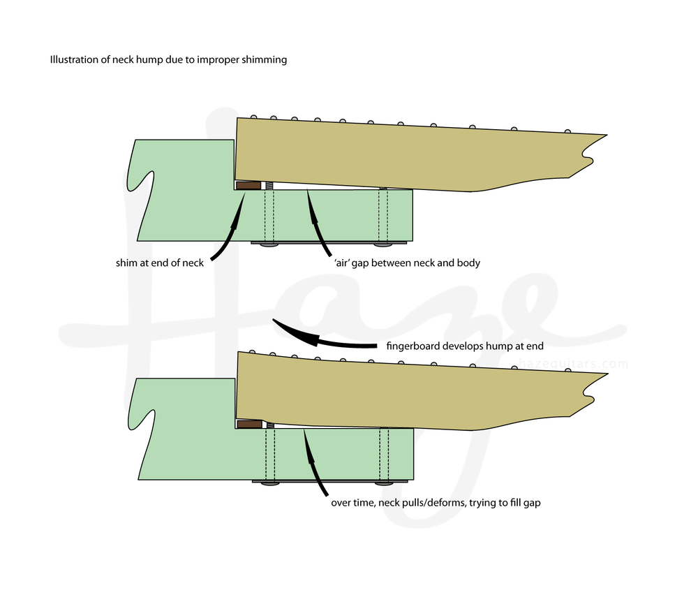

eventuell ist es auch die legendäre rampe.
da würde kein trussrod abhilfe schaffen. im gegenteil droht dann irgendwann, dass die mutter abbricht, wenn man das problem über den halsstab zu regeln versucht. frag mich besser nicht, weshalb ich das schreibe. es könnte mit schmerzlicher erinnerung zusammenhängen.
im günstigsten fall müsste man da die bünde ab 14 bearbeiten. im schlimmeren fall das griffbrett entfernen und den hals neu abrichten. - oder den hals ersetzen.

Sichtbar hab ich keine Rampe. Naja mal schauen. Ich hoffe, es ist reparabel...
Als Shim hab ich eine kleine Ecke von nem dünnen Plektrum genommen, vorher war kein Shim drin. Also ist dieser max. 4 Wochen drin. In der Zeit dürfte sich das Holz nicht anpassen, denke ich. Und die Saitenlage war ja vorher schon mies.
  • #36
Dem kann man sehr einfach entgegen wirken, indem man den Shim an den Schrauben unterlegt und nicht daneben. Also die Schrauben durch den Shim dreht.
Reaktionen: crystalgreen
