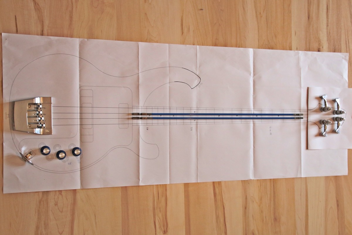

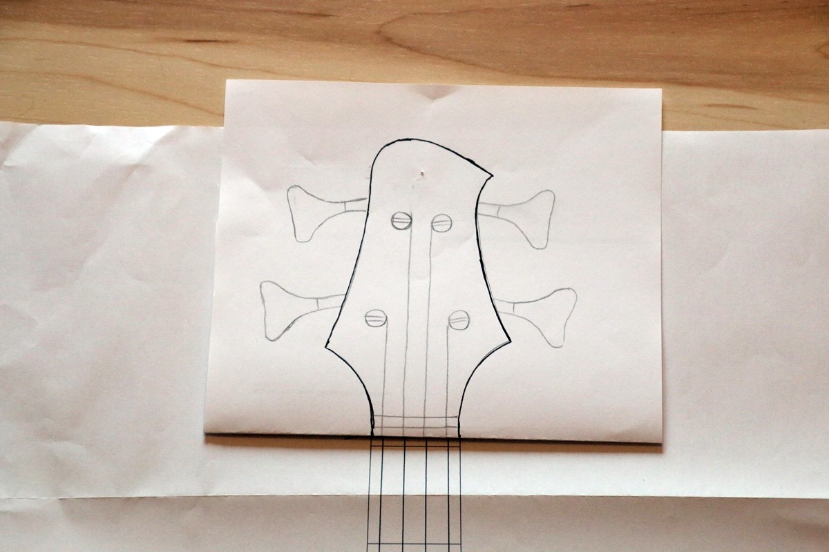

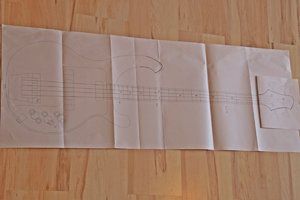

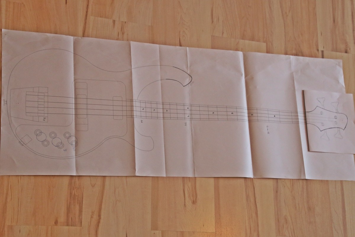

So, hab gestern Nacht noch ein bissle an der Kopfplatte designt. Allerdings ohne Auto CAD, daher auf die Schnelle jetzt nur mit Bildern.
Ich weiß nicht. Gut, ich hab mich jetzt natürlich schon so lange an die andere Kopfplatte gewöhnt, dass es schwer ist, sich auf etwas
Neues einzulassen, deswegen brauche ich vermutlich noch etwas.
Einerseits, ja, ok, ist was eigenes, erinnert mich aber irgendwie etwas an einen Adlerkopf, bzw. geht das jetzt etwas in die Richtung Thunderbirds.
Also, wie man es macht.... ich sag ja, es ist verdammt schwer, etwas eigenständiges hin zu bekommen. Was meint ihr zu meinem Entwurf?
Ich meine, ich werde es eh so machen wie es mir gefällt, aber das heißt ja nicht, dass ich euren Ideen gegenüber nicht aufgeschlossen bin. :D
Außerdem habe ich jetzt mal die Bridge gewogen. Puh, ziemlich genau 600gr!
Zum Thema Koffer hab ich mich die Tage auch beschäftigt. Also Bock hätte ich ja schon irgendwie etwas eigenes zu bauen, bin aber auch
noch unentschlossen, momentan "perforiere" ich eigentlich das Gigbag hier*. Von der Beschreibung her dürfte es eigentlich durch die Hornlänge
nicht reingehen, aber es ist ein Gigbag das mehr nachgibt als ein Koffer und das obere Horn geht ja auch in Richtung Hals zurück. Sollte also schon passen.
aso, wenn man sich mal nach so Fender Tweed umschaut, kommt oft etwas von unlackiert. Da geht es doch nur darum, dass der Stoff nicht so
leicht verdreckt, oder?
  • #16

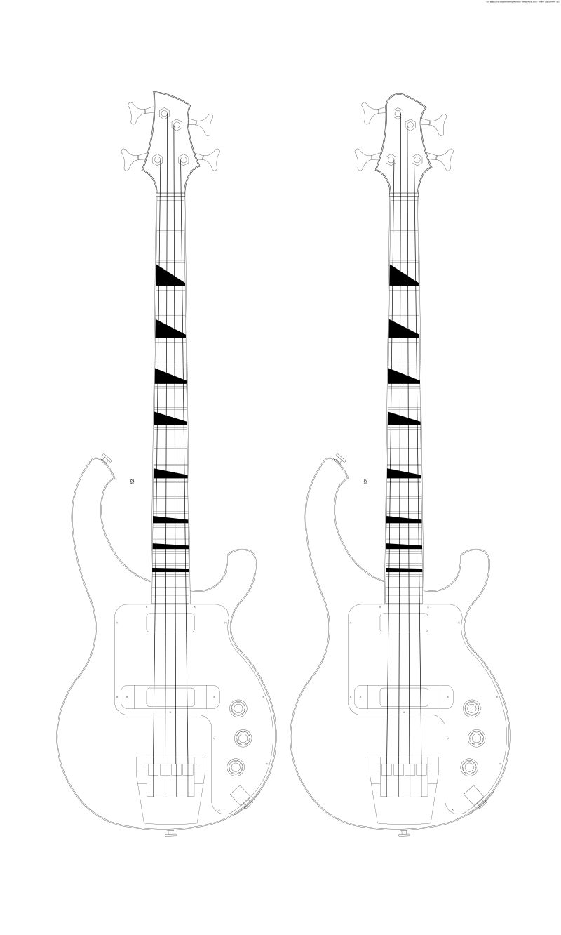

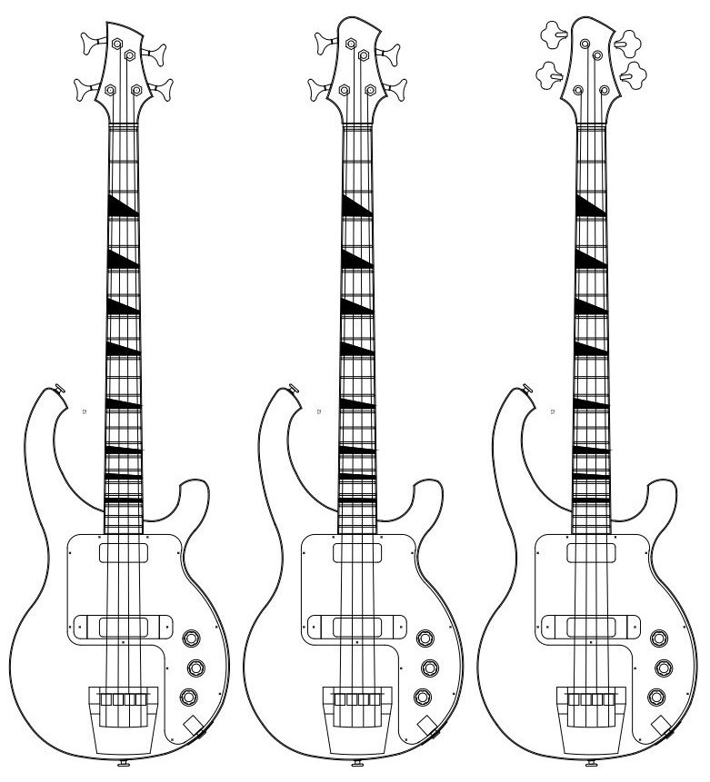

So, nicht dass ihr denkt, ich liege nur auf der faulen Haut rum... ;-)
Hier noch einmal einen direkten A:B Vergleich der beiden Kopfplatten.
Was meint ihr? Die rechts ist eigentlich gar nicht so schlecht ^^

cooles projekt, fein, dass es wieder losgeht!
hm, die rechte kopfplatte gefällt mir deutlich besser, die andere is irgendwie etwas fad.
allerdings könnte die neue kopfplatte ruhig etwas größer sein (nach meinem geschmack), wenn dadurch nich die balance gestört wird. bei den mechaniken bist du sicher? schon über große kleeblätter oder lollipops nachgedacht?
die würden optisch bestimmt auch gut passen ...
  • #19
Ok, an das Verhältnis hatte ich jetzt noch gedacht. Hier eine etwas größere Variante und im Vergleich auch mal mit den Kleeblättern. Allerdings haben die meisten wieder so große Montageplatte und wegen denen jetzt die Kopfplatte wieder komplett zu ändern, habe ich nicht vor.

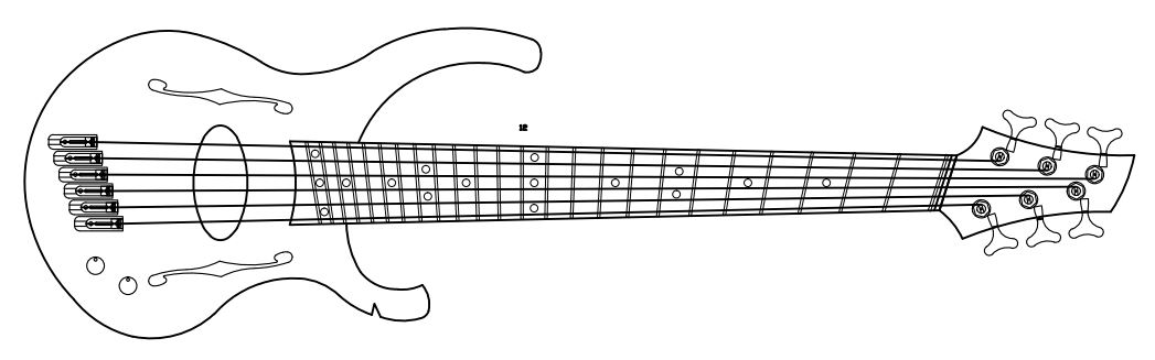

und hier mal der momentane Entwurf vom 6 Saiter.... =)
Allerdings sind hier die Proportionen noch nicht endgültig, den Body werde ich noch etwas vergrößern müssen.
Und irgendwie sehe ich gerade, dass am Body links unten so ein "Knick" in der Rundung ist, schwer zu erklären,
aber die Fläche beim E-Fach ist noch nicht ganz optimal.

variante drei finde ich gut, ich mag klassisches desing bei instrumenten und kleeblatt tuner gibt's auch in leichter ausführung mit kleiner grundplatte.
