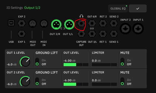

noch bin ich ja nicht ganz fertig mit dem QC, kann ich irgendwie den Kopfhörerausgang auf einen Ausgabepfad legen? Bzw Was geht in den KH-Ausgang?
Hintergrund: ich mische das Mixer Signal mit Drum/Gitte/Gesang im Praum über Return 2 mit meinem Bass Signal im QC und möchte das dann auf dem Kopfhörer haben.
Das Bass-Signal ohne Mixer soll zum Amp auf Out 3 gehen.
Kein Plan ob das geht.
  • #55
Kopfhörer ist auf Kopfhörer... Was da rein geht? Alles was du unter den I/O Settings festlegst.
Du willst das als IEM Mixer nutzen? Ne.
  • #57
Also klar geht das. Aber Jesus, was ein Aufwand.
Zum Ende der Kette einen Split setzen und dann in den einen Ausgang den Out 3 und den anderen mit Return 2 in bsp. Out 2 und nur Out 2 im I/O auf den Kopfhörer setzen.
