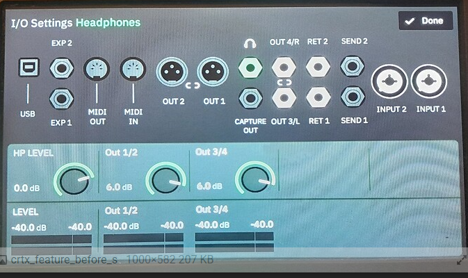

Du musst auch mit dem Finger erst raufdrücken.
Ich hänge gerade gedanklich fest... woran erkenne ich, dass ich die Outs oder Ins entsprechend geroutet habe? Wollte gestern das ganze auch mal testen, aber wenn ich auf den HP Out drücke, dann zeigt er mir halt nur dessen Lautstärkeregler an?
Hab ich nen Denkfehler?
Ich würde gerne Input 2 und Output 2 auf den HP Out gelegt haben...

  • #62
Denkfehler... sollte so aussehen. Und dann regelst du das raus, was raus soll.
EDIT: Hab auch n Denkfehler. Input 2 - keine Ahnung. Nie genutzt und weiß nicht ob es angezeigt wird, wenn man dort einen Stecker drin hat.

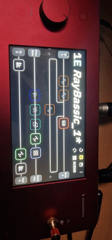

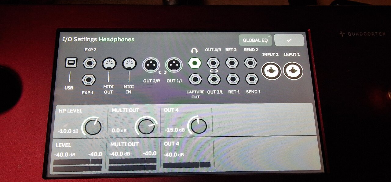

  • #63
Ich sitze nun vor dem QC und hab ein wenig rumgespielt.
Er scheint nur die Lanes anzuzeigen, die man bestückt.
Also wenn ich Lane für von In2 auf zB Out4 lege, da dann mit dem IEM Signal vom Pult rein gehe, kann ich mir das zusammen mit meinem eigentlichen Signal mischen über den HP I/O Menüpunkt...
Mhh interessant. Die Idee werde ich aber nicht weiter verfolgen, da ich mein IEM über meinen eigenen IEM Verstärker beziehe und es nicht über den QC brauche...
