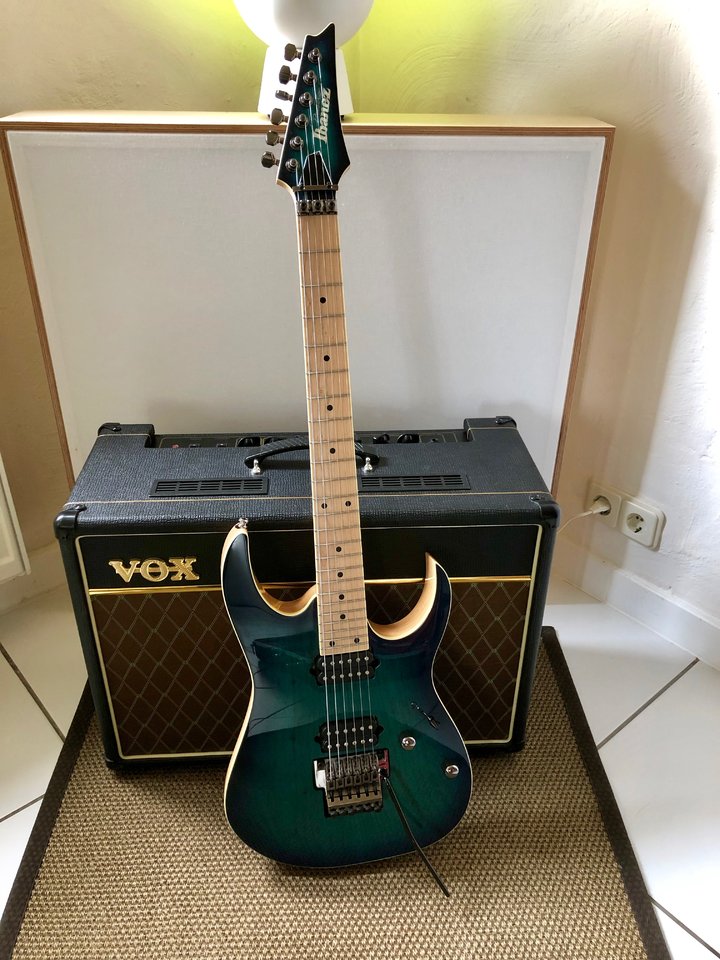

Ich bin der neue und habe gleich eine Frage: Hat von euch jemand ebenfalls eine Nickelallergie? Bei mir zeigte sich das vor 15 Jahren erst auf den den Beinen im Bereich der Hosentaschen und dann überall. Musste erst selber durch probieren herausfinden das ich eine Nickelallergie habe.
Statt viele Ständer mit Instrumenten habe ich heute nur einen Ibanez BTB1805-NTL Premium Bass und eine Solar S1.6ETLB LTD E-Gitarre. Hatte mir extra eine Ibanez RG652AHM-NGB E-Gitarre (tolles Teil) auf Stahlbünde umbauen lassen, aber seit neusten verbaut Ibanez schwarzes Chrom, was auch wohl Nickel oder Kobalt enthält. Jedenfalls kann ich die auch nicht mehr spielen.

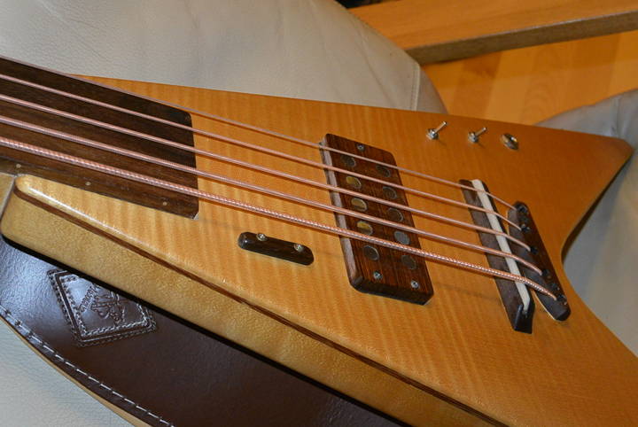

Vielleicht mal ein paar Gedanken: Die Mechaniken bleiben immer ein Problem. Grundsätzlich auch vergoldete, weil unter einer Vergoldung *immer* eine Vernickelung sein muss, damit das Gold hält. Aber bei vielen Mechaniken kann man die Flügel tauschen, und grundsätzlich kann man da auch Holzflügel verwenden - irgendwas zähelastisch hartes wie Katalox oder Ebenholz käme da in Frage. Kunststoff ebenfalls. Müsste man aber anfertigen lassen, und das wäre wohl nicht so billig. Aluminium ginge wohl auch. Das ließe sich ebenfalls polieren; es müsste ggf zaponiert werden.
Black oder White Nylon Tapewounds schützen die Finger auch auf lange Sicht zuverlässig vor dem Metall; die "Gold White Tapes" und "Copper White Tapes" besitzen unter der Kunststoffschicht eine Windung aus Messing oder Bronce (sind also plastikummantelte AGB-Saiten!). Überhaupt: Broncesaiten erzeugen wegen ihres Stahlkerns ebenfalls einen Ton im Magnettonabnehmer. Wäre vielleicht mal ein Experiment wert.
Tonabnehmer: die gängigen Bauformen gibt es alle auch mit geschlossenen Kappen. Oder man ordert die PUs mit passenden Holzgehäusen. Harry Häussel macht sowas. Ansonsten: Nagellack aufs blanke Metall der Polschuhe.
Stege und Saitenhalter kann man auch aus Holz herstellen, ggf mit einer Knocheneinlage. In Frage kommen hier ebenfalls eher zweiteilige Brücken mit STB.
Ein Fretless Bass besitzt gar keine Bünde, kann aber bei angepasster Spieltechnik für fast alle gängigen Spieltechniken verwendet werden. Also keine Angst vor fretless.
Vor einigen Jahren habe ich mir mal ein derartiges Instrument gebaut. Das ist klanglich sehr gewaltig und durchsetzungsfähig.

Wenn Deine Allergie so ausgeprägt ist, wirst Du wohl auf Dauer nicht um sowas in der Art herumkommen, natürlich mit einer geschlossen PU-Kappe, berührungssicher versenkten Schrauben und Schaltern bzw Potis mit kunststoffbezogenen Knöpfen. Bei den Saiten handelt es sich um Bronce-White-Tapes. Der Steg ist aus Holz (Katalox) mit einer Knocheneinlage. Bleibt das Problem der Mechaniken.
Hast Du schon mal mit dem Arzt über eine Hyposensibilisierung gesprochen?

Meine Hauptkontaktstelle sind die Saiten, Bünde, die Bridge. Die Mechaniken sind egal, die sind am leichtesten gegen lackierte zu bekommen. Ist halt Pech das ich bei der abgebildetem Ibanez mit dem Floyd Rose Probleme habe. Aber statt (nachdem ich die Bünde hab ersetzen lassen) da noch weiter zu investieren verkaufe ich die lieber wieder. Mir ist eine feste Bridge eh lieber.
Ist das Dein Bass auf dem Foto?
