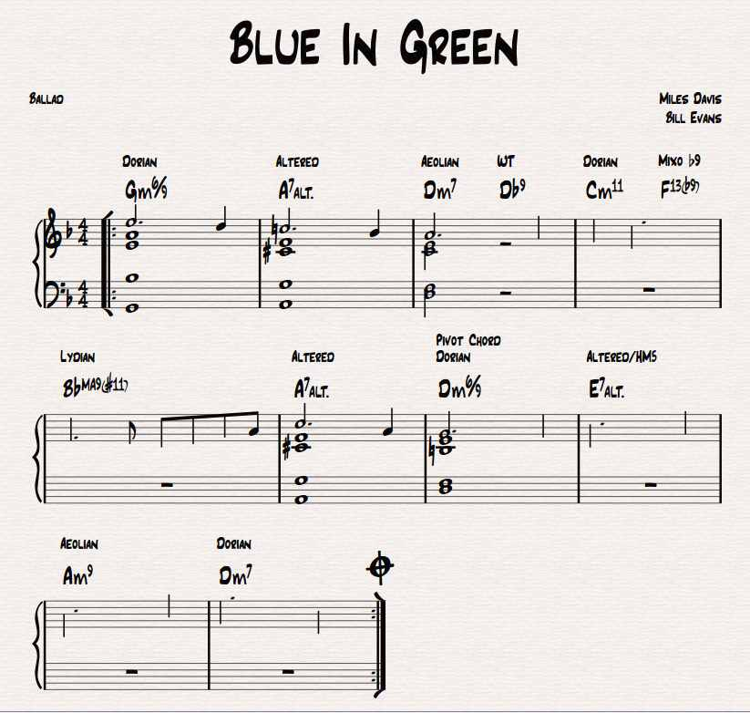

Ist mein Gedanke richtig, dass in einem A7#9 Arpeggio sowohl die kleine, als auch die große Terz vorkommen?
Reaktionen: f_luxus
  • #45
Danke für die schnelle Antwort. Dann habe ich richtig gelegen. Ich bastel gerade an "Blue in Green" herum und muss jetzt mal gucken, wie ich das klanglich einbaue, dass der Durcharakter erhalten bleibt. 🤓

  • #47
Solange Du die Durterz der Dominante im Voicing hast, bleibt der Dur-Charakter natürlich erhalten.
Hier ein Beispiel mit Drop2 Voicings.
Reaktionen: DerR
