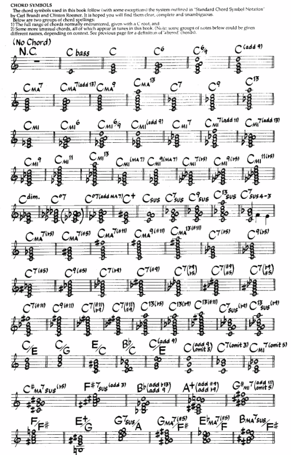

Von Eigenkreationen ist selbstverständlich abzuraten, aber mein Beispiel mit dem C9 ist ja gerade keine Eigenkreation, sondern auch gebräuchliche Praxis und das macht die Sache eben verwirrend. Z.B. auch in der gängigen Literatur gibt es solche und solche Schreibweisen. Wenn man also C9 liest, weiß man definitiv nicht ob die 7 drin ist.
Ich gehe vom Lehrplan aller amerikanischen (z.B. Berklee) und deutschen Jazzschulen aus.
In den offiziellen Real Books von Sheer Music steht folgende Auflistung:
Gibt es schon. Gib mal bei Google "Akkordsymbole Tabelle" ein, da wirst du die Bezeichnung gleich mehrfach finden. Du kennst dich doch offensichtlich sehr gut aus, da müssen dir doch solche Bezeichnungen auch schon über den Weg gelaufen sein.
Die Bezeichnung C11 ist mir sicherlich schon über den Weg gelaufen. Sie ergibt aber keinen Sinn, denn sie würde nach den hier zugrunde liegenden Regeln sowohl die Dur-Terz als auch die Undezime (11) beinhalten, was zu einer sehr scharfen Dissonanz (b9 Intervall) führen würde.
b9 Intervalle sind nur in sehr seltenen Fällen in "feststehenden" Voicing erlaubt/erwünscht (Durchganssituationen ausgenommen).
Die Kurzformen C9b oder C13b sind nicht viel verbreitet aber lösen auch das Problem.
... ist zum Glück nicht viel verbreitet.
Die Suffixe "b" und "#" werden immer VOR den zu alterierenden Akkordton gestellt.
  • #39
Dabei darf man nicht übersehen, daß die Jazz-Abteilung nicht das allgemeingültige Werk darstellt. Der 11er Akkord klingt z.B. auf dem Klavier nicht so schön. Auf der Gitarre sieht das anders aus, da klingen einige Voicings des 11ers sehr brauchbar und er macht durchaus Sinn.
  • #40
Aus welchem Grund sind dann allerlei (b9) Akkorde in der Liste zu finden?
Hmmm... Ich dachte Prefix = vor, Suffix = nach.
Das Zeichen kommt aber nach dem Akkordton, was nicht konsistent ist und die Klammer notwendig macht um z.B. F#9#11 eindeutig interpretieren zu können.
Dazu kommt, dass man "5b" man auch relativ häufig begegnet (es ist aufgelistet https://de.wikipedia.org/wiki/Akkordsymbol und hier z.B. benutzt https://de.wikipedia.org/wiki/Tritonussubstitution).
Ich weiss nicht warum die Septime für F#MA7(b9) und F#7(b9) notwendig ist. Es gibt bereit F#MA9 und F#9, man könnte einfach F#MA(b9) und F#(b9) schreiben.
Fazit: Ich verstehe die Real Book Notation, spreche aber lieber Dialekt. Ich benutze lieber C∆9b als CMA7(b9) und lieber C-9b als CMI7(b9), es ist kurz und die Interpretation ist eindeutig, mehr brauche ich nicht.
Sorry for the rant, I guess I had to get my thoughts sorted...
