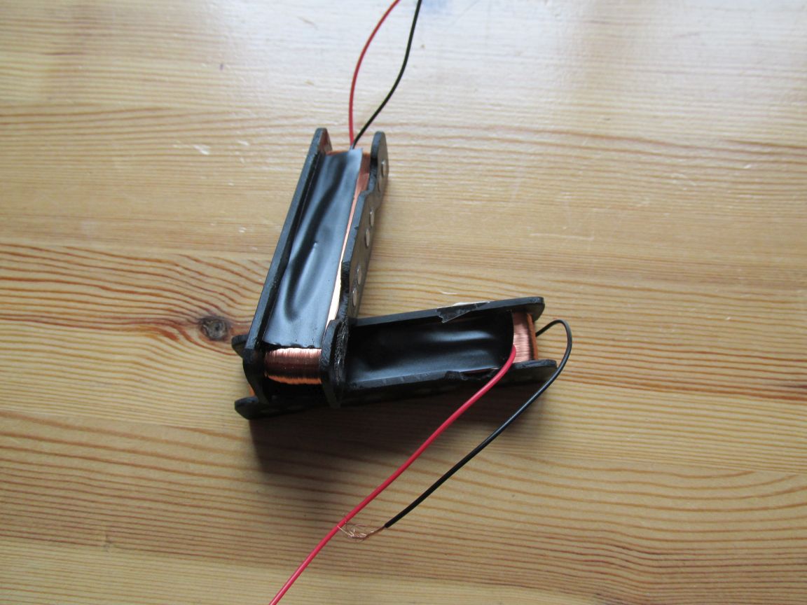

Vor ein paar Tagen hat mir mein Nachbar die ersten beiden Tonabnehmer gebracht. Die beiden haben unterschiedliche Magnetpolungen und Wicklungsrichtungen und werden zu einem Humbucker zusammengebaut. Jede Spule hat circa 5000 Wicklungen und etwa 3,8 Kiloohm Widerstand. Wenn unsere Pick-Ups komplett fertig gewickelt sind werden wir sie noch in einem Wachsbad tauchen.

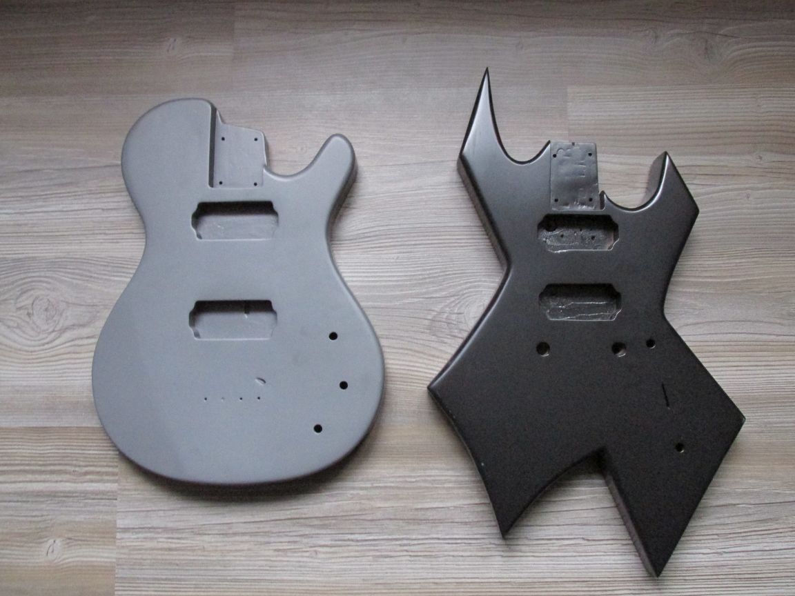

Die Bodies sind wieder da und der Porenfüller ist drauf. Heißt also, dass demnächst wieder geschliffen werden kann.

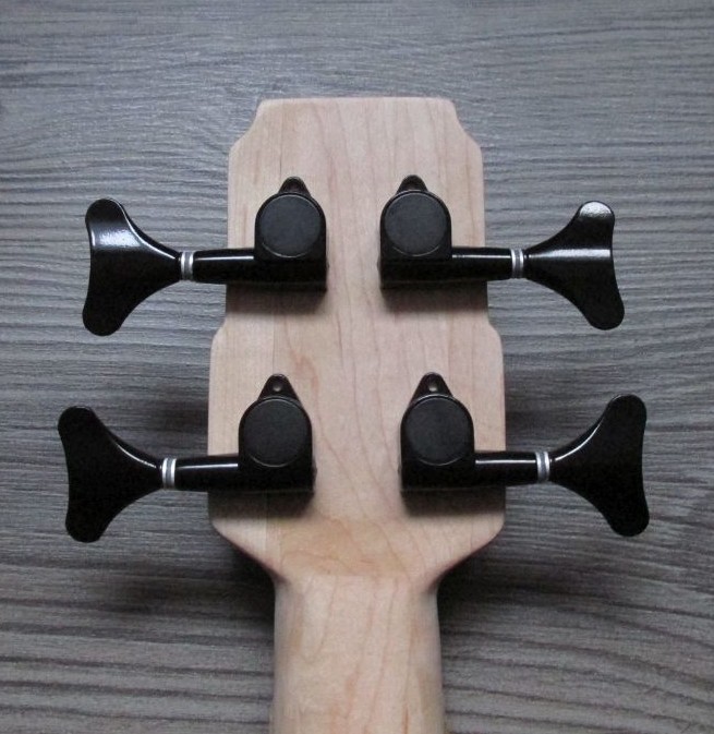

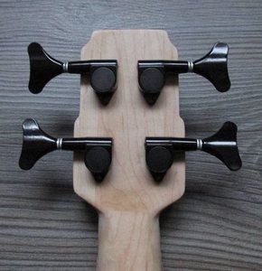

  • #53

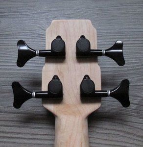

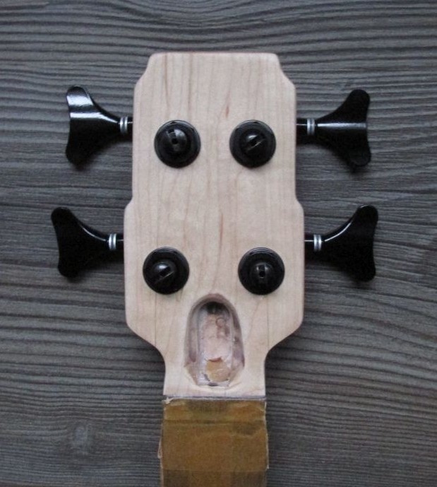

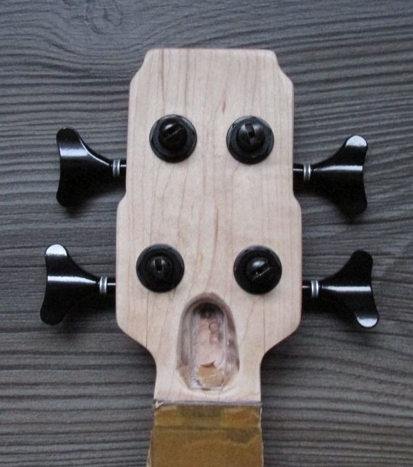

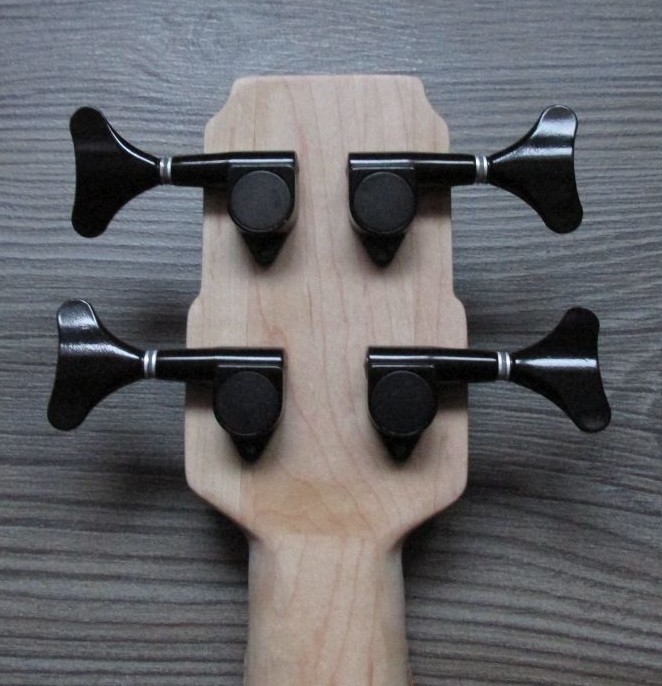

Ich habe beim Entwerfen des Kopfplattendesigns sehr genau auf die Symmetrie geachtet. Ich wollte sie so klein wie möglich haben, da ich eine zu starke Kopflastigkeit vermeiden wollte. Was ich beim Entwurf komplett außer Acht gelassen hatte ist, dass die seitlichen Achsen mit den Flügeln natürlich oberhalb des Loches sitzen, aus dem die Achse für die Saitenaufnahme kommt. Deswegen bin ich noch am überlegen, wie ich die seitlichen Achsen mit den Flügeln anbringen werde.
Ein paar Fotos zur Veranschaulichung:
Version 1 (seitliche Achse oben):
Version 2 (seitliche Achse unten):
Mir persönlich gefällt die 2. Version von der Frontansicht etwas besser, aber das ist wohl eher 'ne ziemlich ungewöhnliche Anbringung der Stimm-Mechaniken, oder?
Eine andere Option, die ich schon getestet hatte ist bei Version 1 die Mechaniken leicht nach unten zu drehen (ähnliche Optik wie z.B. bei Warwick), aber das war nicht mein Fall.

Was ist das für ein Riesenloch für den Trussrodzugang? Bleibt da nicht etwas wenig Holz für die Stabilität übrig?
  • #55
Das Loch ist schon so klein wie möglich und da passt gerade der Inbus rein, um die Halsspannung verstellen zu können. Es sieht vielleicht durch die relativ kleine Kopfplatte so riesig aus.
EDIT: Unten ist das Loch etwas breiter als die Einstellschraube und den oberen Rand habe ich etwas angeschrägt, damit ich beim Drehen nicht ständig mit dem Schlüssel gegen die Kante stoße.

Mir gefällt die Version 1 deutlich besser. Das öffnet den Bass nach oben und bildet einen guten Abschluss. Die Version 2 hat so etwas duckmäuschenhaftes. Irgendwie gedrungen.
Reaktionen: ClintMcGurk und airbagger
  • #57
...mir gefällt die Variante 2 besser..... bei 1 sieht das so nach oben geschoben aus...als ob die Dinger gleich voll runterfallen....
So jetzt hast du die gewünschte Abstimmung.... entscheiden must letztendlich Du.
Das Loch für den Spannstab sieht für mich 1. groß aus (ok hast du ja was dazu geschrieben) und 2. schief (ich hoffe mal das liegt am Winkel der Aufnahme)....
  • #58
Leider ist das Loch etwas schief geworden (ist mir bisher nicht mal aufgefallen).
Wenn der Bass soweit fertig ist mache ich aber noch eine passende Abdeckung aus Pickguardmaterial (das ist von Anfang an schon so geplant).

Tolle Arbeit! Sieht super aus! Freue mich auf weitere Updates!
Ich würde beim Headstock eher zur ersten Variante tendieren...sieht irgendwie besser proportioniert aus.
