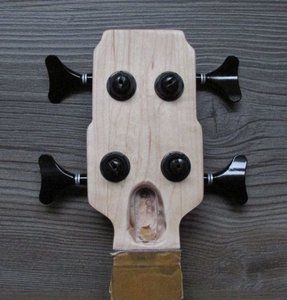

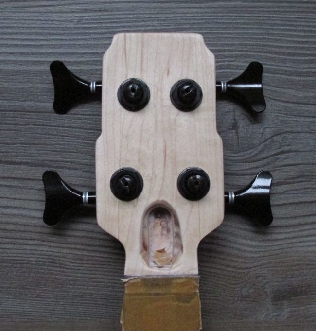

a und d saite wie version 1, e und g saite wie version 2. würd ich zumindest gerne mal als foto sehen.
aber wahrscheinlich unpraktisch, weil immer abwechselnd linksrum / rechtsrum gestimmt werden müsste. das würde bestimmt nerven.
  • #62
@lordbasstard wierum gestimmt wird hängt ja letztendlich nur davon ab wierum man die Saite da einspannt, das wäre also nicht das Problem
  • #63
aber dann verändert man den Winkel, die saite würde nicht mehr grade durchlaufen, würde auch nicht schön aussehen und man würde seitlichen zug auf den Sattel aufbauen.
  • #64
stimmt schon, aber wenn sich das in Grenzen hält wäre es zumindest möglich
  • #65

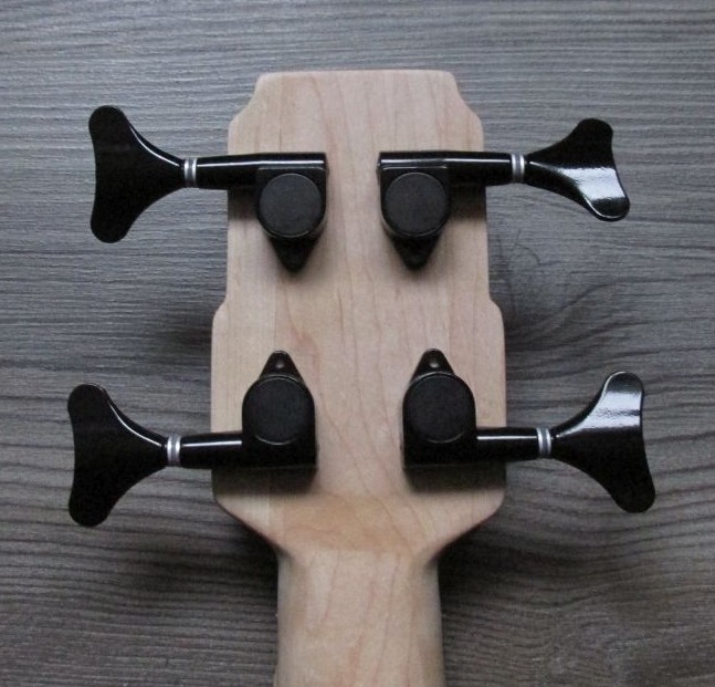

Bitteschön:
Das mit dem verschiedenen Drehrichtungen beim Stimmen könnte auf Dauer schon etwas nervig werden. Ob's funktionieren würde, die Saiten einfach anders in die Mechanik einführen weiß ich nicht. Ich hätte meine Bedenken wegen des Sattels bei der E- und G-Saite oder dass die unteren Mechaniken in Weg sind, wenn ich die A- und D-Saiten verkehrt rum aufwickle. Außerdem würde mein ästhetisches Empfinden auf so 'ne Einspannung wohl etwas kratzbürstig reagieren.

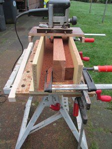

Wir haben die Leimkanten für die nächsten Bodies aus Mahagoni schon mal mit 'ner selbstgebauten Fräsvorrichtung begradigt.
Hier mal ein Foto von dem Apparillo:
Demnächst werden sie noch auf 'ne etwas passendere Breite gesägt (zur Zeit sind die knapp einen Zentimeter zu dick für 'nen Korpus) und anschließend können sie verleimt werden.

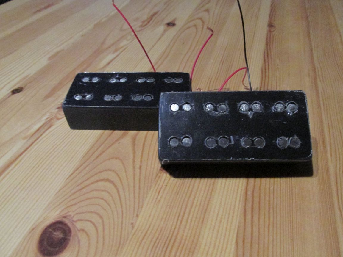

Mein Nachbar und ich haben im Gartenhäuschen an 'nem Uraltherd gestanden und den Tonabnehmern ein wohliges Wachsbad von 10 Minuten Dauer gegönnt. Das Zeitaufwändigste war das Wachs (Mischverhältnis: 2/3 Paraffin, 1/3 Bienenwachs) flüssig zu bekommen.

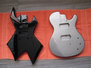

Ich war heute beim Lackierer: die Bodies und die Metallteile (Buchsenbleche und Halsplatten) sind fertig lackiert.
(Auf dem Foto sieht die Farbe meines Basses nach Silber aus, aber sie hat 'nen leicht goldig-grünlichen Schimmer)

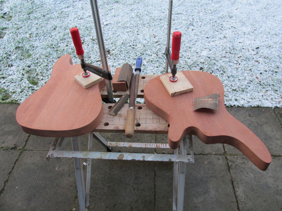

Gestern und heute haben SteelHeart98 und ich uns um die Bodies von unseren jeweiligen zweiten Instrumenten gekümmert. Die Mahagoniteile hatten wir schon vor einiger Zeit zusammengeleimt und gestern wurden die Formen grob per Stichsäge ausgesägt und anschließend die Kanten mit meinem Lieblingswerkzeug, dem Winkelschleifer mit Schleifteller, einigermaßen gerade geschliffen. Heute wurden die Stellen, die wir mit'm Winkelschleifer nicht erreichen konnten mit Raspel, Feile und grobem Schleifpapier in Form gebracht.

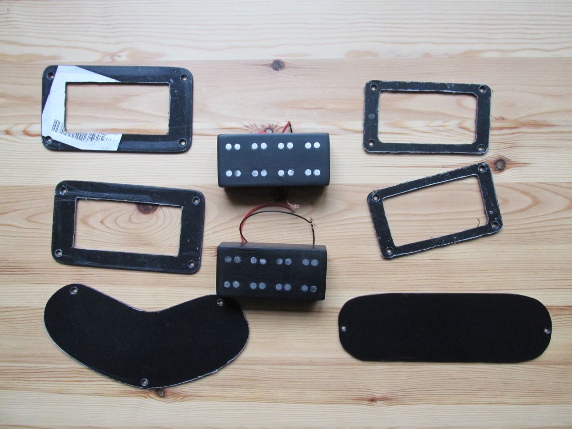

Die Werke der letzten paar Tage:
Bei meinen Pick-Ups musste ich noch einiges machen, da die Vorderseite mit den Polepieces doch ziemlich hässlich ausgesehen hat. Die Löcher um die Magnete wurden nochmal mit Bindingkleber aufgefüllt und alles nochmal gerade geschliffen. Dabei kamen ein paar sehr glatte Stellen im Pickguardmaterial zum Vorschein, aber zum Abschluss kam etwas Kunststoffpflegegel aus'm KFZ-Bereich zum Einsatz und nun sehen die Tonabnehmer um einiges besser aus als vorher.
Bei den geraden Kanten der Pick-Up-Rahmen verwendeten wir eine Feinsäge und das Loch in der Mitte und die E-Fachabdeckung wurde per Laubsäge ausgesägt und anschließend passend gefeilt und geschliffen. Zum Abschluss wurden noch die Löcher für die Befestigungsschrauben gebohrt und etwas angesenkt.

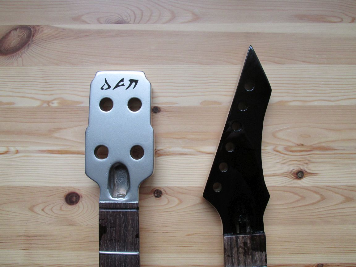

Ach ja, die fertig lackierten Kopfplatten habe ich euch bisher noch gar nicht präsentiert, also hier sind sie:
Wie man sieht ist auf den Griffbrettern noch etwas Klarlack, der dort nicht hingehört und noch entfernt werden muss.

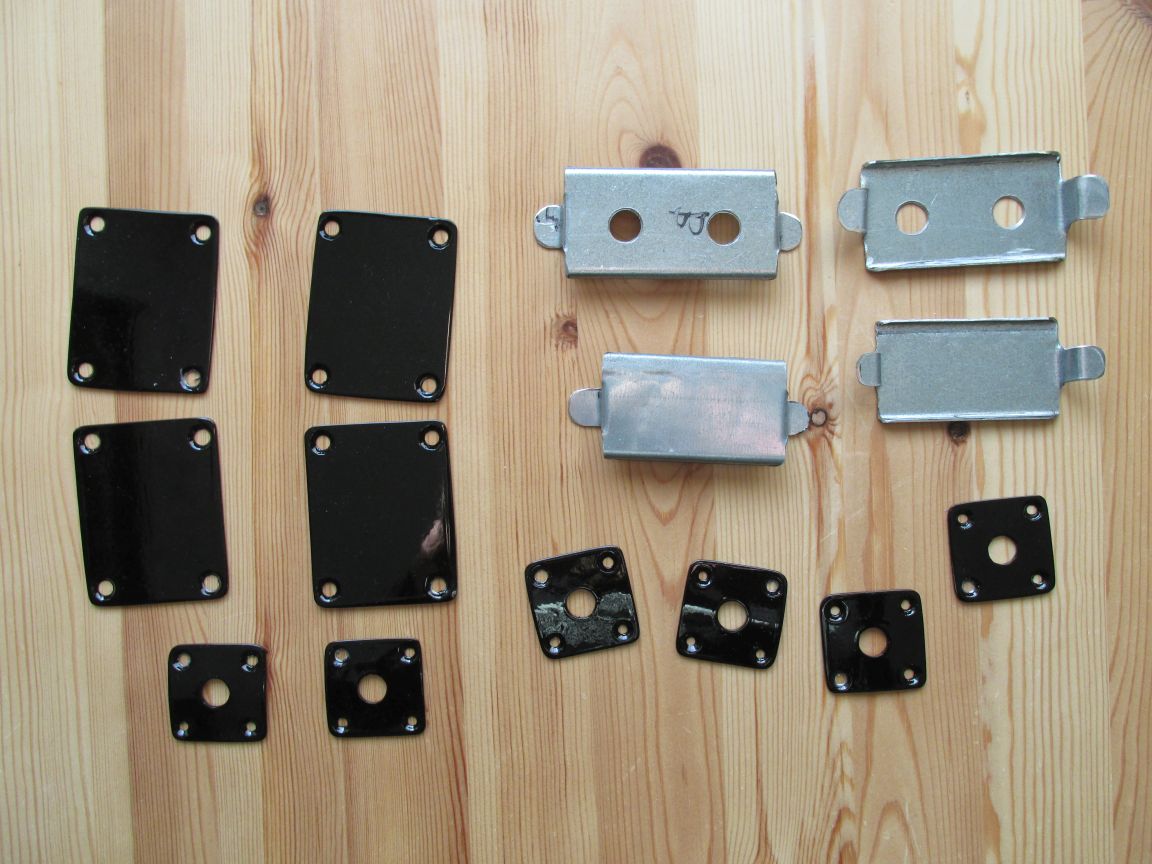

Die Grundplatten für die Tonabnehmer sind fast fertig. Es müssen noch die Löcher für die Pick-Up-Schrauben gebohrt und mit 'nem Gewinde versehen werden.
Auf dem Foto sind auch die fertig lackierten Halsplatten und Buchsenbleche zu sehen.
