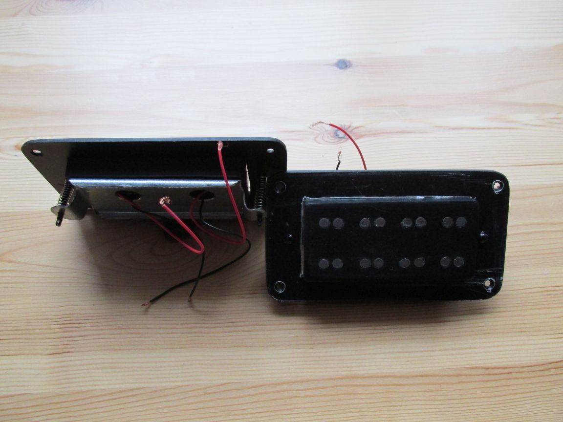

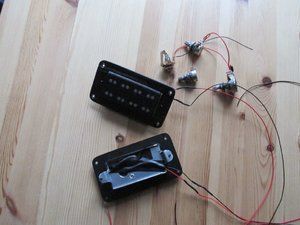

Die Tonabnehmer sind inzwischen auf die Grundplatten geklebt und sitzen in ihren Pick-Up-Rahmen.
Als ich sie in die Pick-Up-Fräsungen gehalten habe, stellte ich fest, dass die Schrauben etwas zu lang sind und die ganze Konstruktion nicht in die Fräsungen passten. Also durfte ich an den Stellen nochmal etwas tiefer bohren und habe das freiliegende Holz in den Bohrungen nochmal mit etwas Klarlack versiegelt. Wo ich schon mal dabei war, wurden etwas später die Fräsungen für die Tonabnehmer und das Elektronikfach mit Graphitlack versehen.
Reaktionen: Tornadone

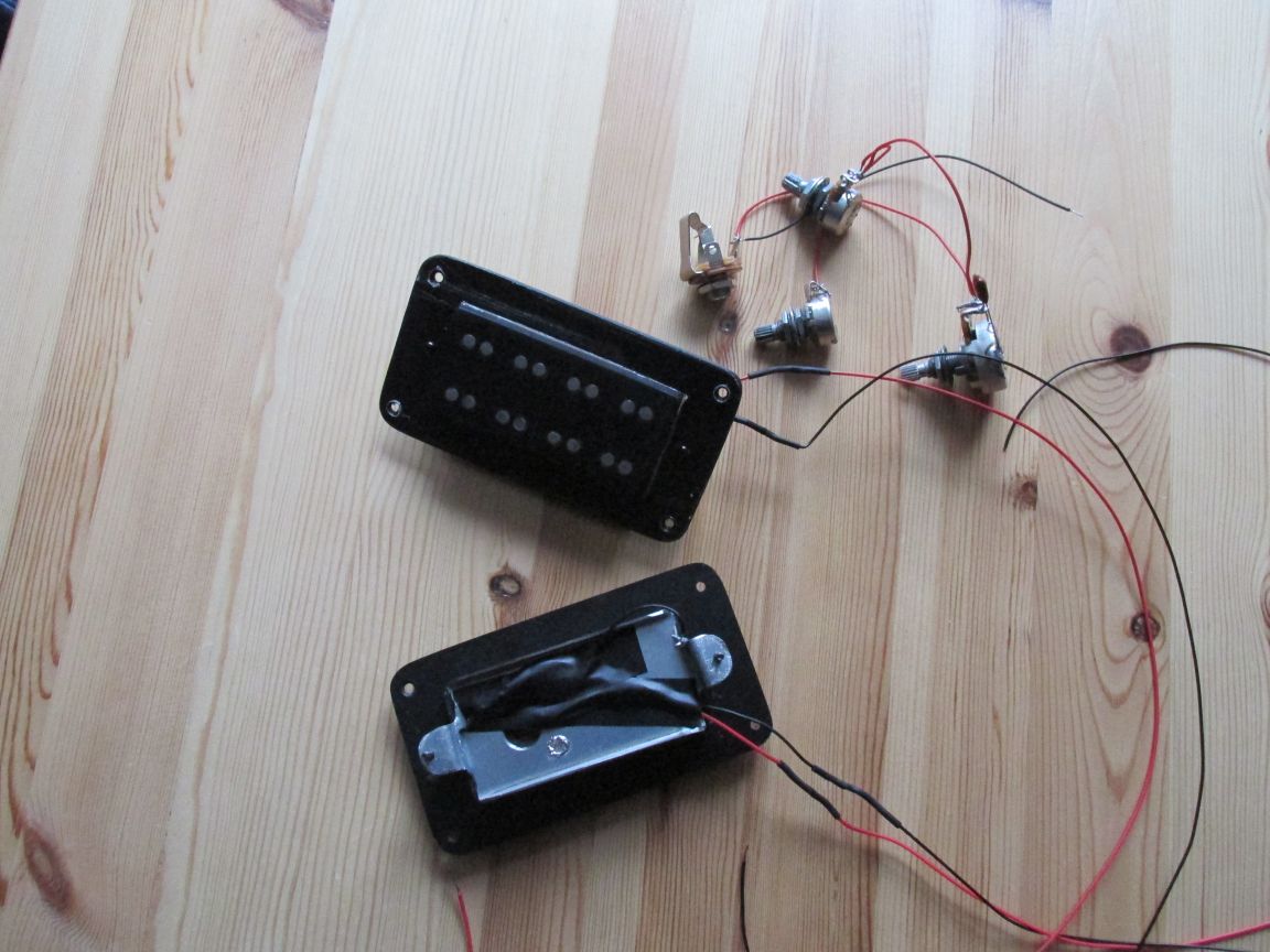

  • #86
Heute haben SteelHeart98 und ich unsere Schaltungen vorverdrahtet und bei meinen Pick-Ups wurden die Kabel verlängert und die Grundplatte mit Masse verbunden.
Als wir damit fertig waren begannen wir mit dem Zusammenbau meines Basses und inzwischen sind Body und Hals miteinander verbunden, die Mechaniken angeschraubt (ich habe mich übrigens für die erste Variante für die Anordnung entschieden), die Brücke und die Gurtpins montiert und die Elektrik eingebaut und verbunden.
Mal sehen, ob ich nachher noch weitermache...
Auf jeden Fall stelle ich hier morgen noch ein paar Fotos rein.

  • #88

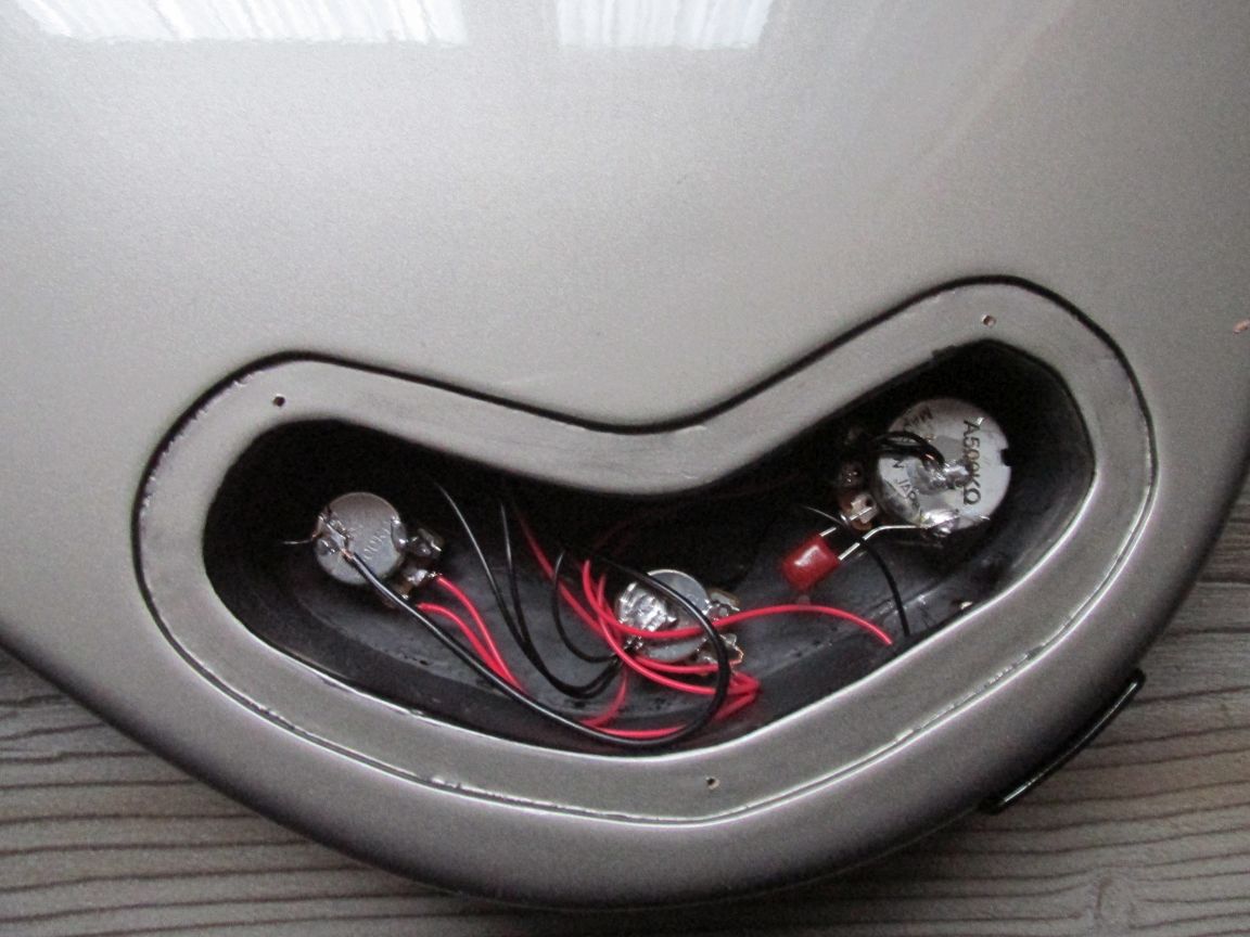

Einen Fehler bei der Verdrahtung konnte ich gestern gleich beheben: Ich dachte, dass ich die Erdung der Tonabnehmergrundplatte mit an das Massekabel vom Pick-Up anschließen könnte, aber das hat Störgeräusche produziert. Also wurde ein komplett neues Kabel von den Metallplatten unter den Tonabnehmern bis zu einem der Potis im E-Fach gezogen und angelötet.

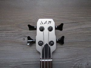

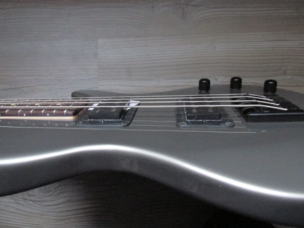

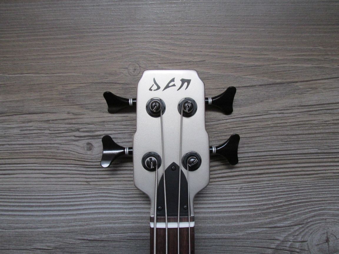

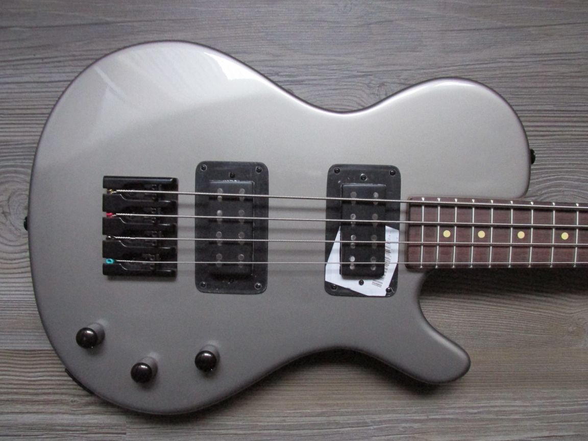

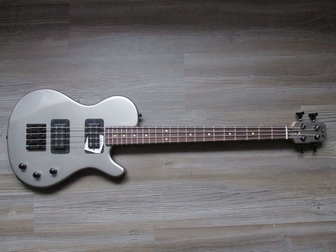

Hier sind wie versprochen ein paar Bilder vom Bass:
45 Bass.JPG 46 Korpus.JPG 47 Kopfplatte.JPG 48 Brücke.JPG 49 Tonabnehmer.JPG 50 Hals.JPG 51 E-Fach.JPG
Auf dem Pickguardmaterial befindet sich noch die Schutzfolie.

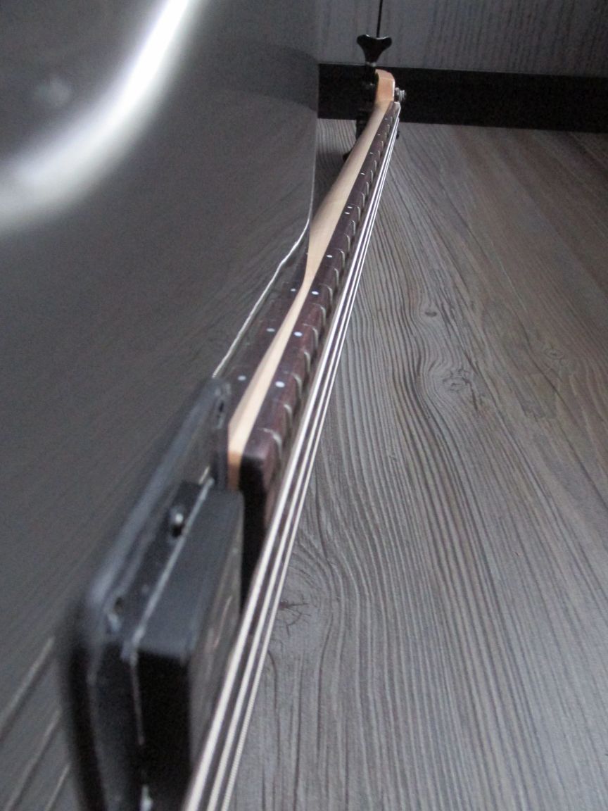

Ich muss ihn nochmal auseinandernehmen, da ich gestern noch zwei Sachen festgestellt habe:
1.) Richtung Korpus muss der Halsfuß noch etwas dünner geschliffen werden, weil der Hals eine zu starke Neigung nach hinten aufweist. Ich musste die Saitenreiter sehr hoch stellen, um überhaupt eine bespielbare Saitenlage hinzubekommen.
2.) Die Ohren an den Metallplatten der Tonabnehmer mit den Löchern für die Pick-Up-Schrauben sind doch zu lang geraten. Ich kann die Pick-Ups nicht tiefer stellen als auf den Fotos zu sehen ist.
Am Sattel muss noch etwas von der Unterseite weggeschliffen werden, da die Saiten zu hoch über den Bundstäben sitzen.
Es fehlen auf der E-Fachabdeckung der Graphitlack und 'ne Abdeckung für den Spannstab.
Ich bin noch am überlegen, ob ich ein kleines Gewicht ins E-Fach packe, da der Bass doch eine leichte Kopflastigkeit besitzt.

was sind das für pick ups?
Das sind komplett selbst gebaute Pick-Ups. SteelHeart98 hat das Wickeln vom Kupferlackdraht übernommen und das Gehäuse habe ich aus Pickguardmaterial selbst angefertigt.

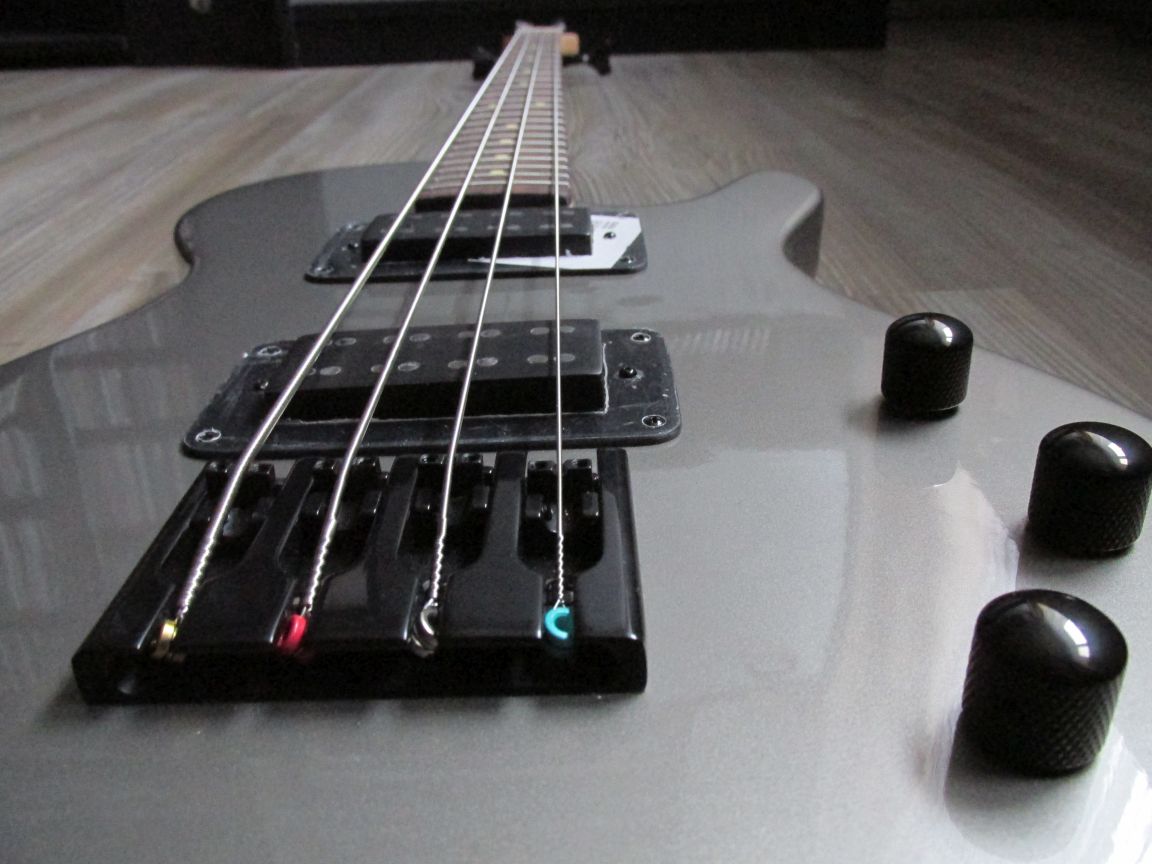

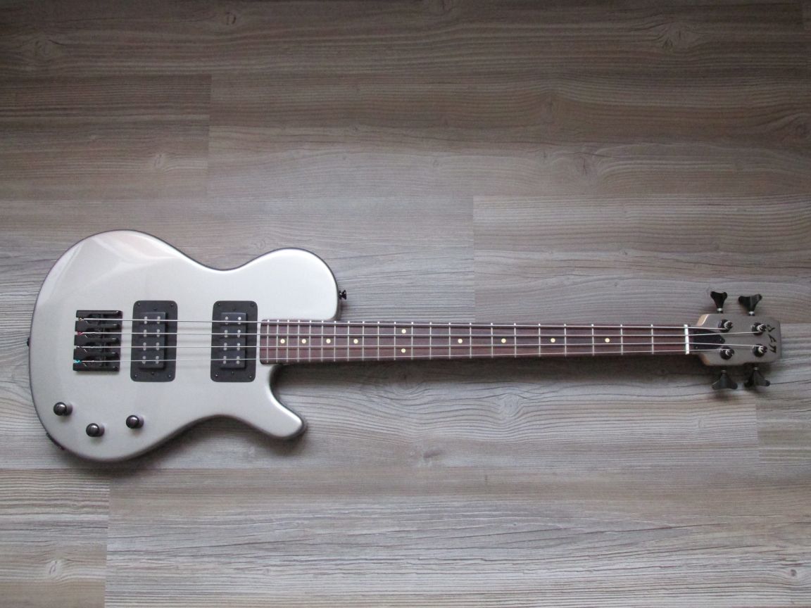

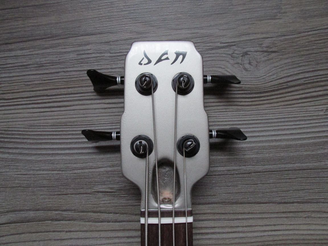

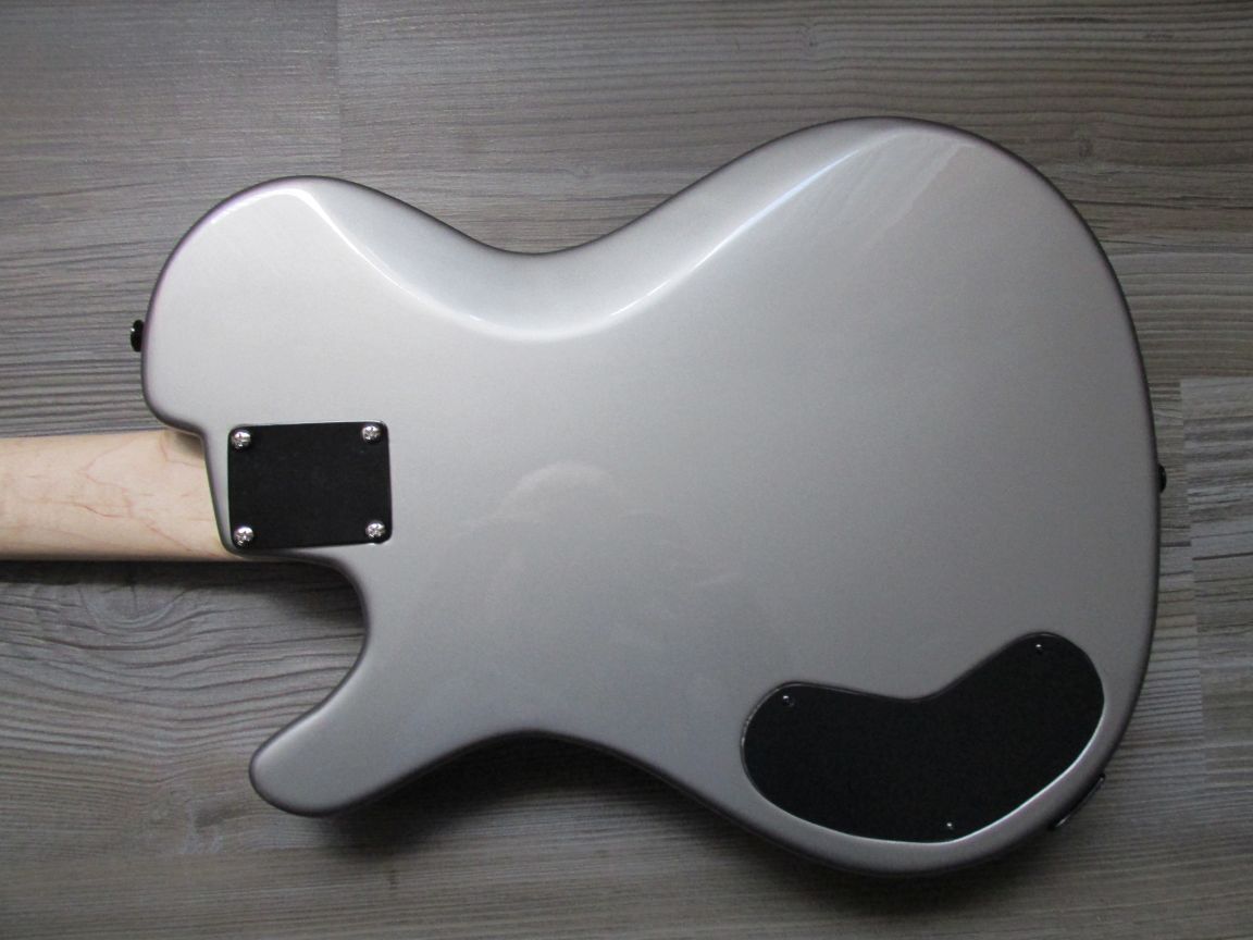

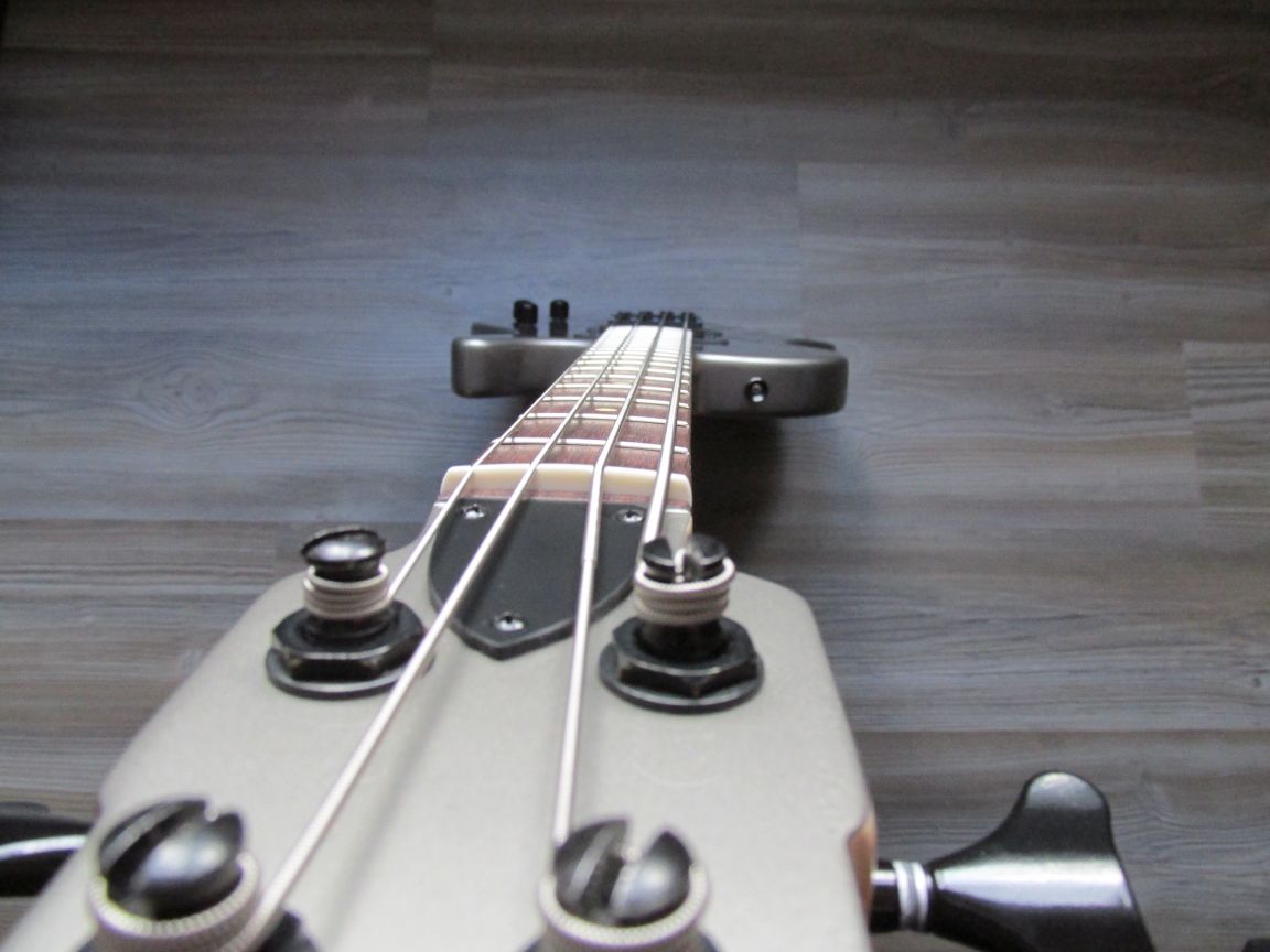

  • #100
Die letzten Tage bin ich soweit fertig geworden. Der Hals wurde sehr oft demontiert, um dann am Halsfuß etwas wegzuschleifen, wobei ich dabei sehr vorsichtig vorgegangen bin, da ich nicht zu viel Holz entfernen wollte. Ich musste auch nochmal die Bünde neu abrichten, aber das ging relativ einfach und schnell. Genauso wie das Anfertigen der Abdeckung für die Kopfplatte. Der Sattel war doch nicht so gut wie anfangs gedacht, da beim Spielen ein leichtes Störgeräusch auftrat. Das lag daran, dass die Kerbe für die E-Saite minimal zu breit war und die Saite deswegen Nebengeräusche produzierte. Zum Glück hatte ich mir bei der großen Bestellung zwei Sattelrohlinge mitbestellt, so dass ich noch einen neuen anfertigen konnte. Ich wollte erst beim ersten Sattel mit Kleber die zu große Kerbe wieder verschließen, aber das Endergebnis überzeugte mich nicht.
Die Restarbeit bestand nur noch aus Sattel einkleben, Abdeckungen anschrauben und Einstellungen an der Brücke (Oktavreinheit und Saitenhöhe) und dem Halsspannstab.
Was ich bestimmt irgendwann nochmal machen werde ist, dass ich ein Gewicht von etwa 200 Gramm im E-Fach platziere, um der Kopflastigkeit entgegenzuwirken.
Ich bin echt positiv überrascht vom Klang der selbstgebauten Pick-Ups und werde demnächst ein Soundfile aufnehmen, dazu 'ne Clipshow basteln und das Video bei youtube hochladen .
Hier habe ich noch einige Fotos mit allen Abdeckungen und ohne die Schutzfolie vom Pickguardmaterial:
Reaktionen: Dad, lordbasstard und Gast17510
