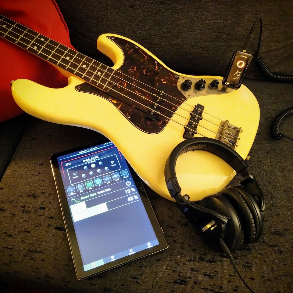

Ich habe mich gestern auch zum ersten Mal mit dem Mighty Plug beschäftigt, und bin vom ersten Einsatz sehr begeistert.
Bisher hab ich ihn nur mit Smartphone und Tablet verwendet und bin als Setup auch beim "Clean Jazz" + "AGL810" gelandet. Einziges Manko ist, dass er sich beim Tablet nicht als Kopfhörer einbinden lässt - denke aber das liegt an der älteren Android Version, die da drauf installiert ist.
Werde mich die Tage mal mit dem Mighty Plug + Windows beschäftigen.
Das ist Konstruktionsbedingt, der Mighty Plug ist nur ein Bluetooth Empfänger, kein Sender. Als Sender hätte er auch ein Latenz Problem.
Ne, ich hab etwas anderes gemeint.
Wenn ich den MP mit dem Smartphone (Nokia 7.2 Android 10 ) koppele und die Mighty Amp App öffne, kann ich problemlos vom Smartphone Musik abspielen (Spotify, Youtube, SBL App, Chordify etc.) die ich dann auch über den am MP angeschlossenen Kopfhörer höre. Wenn ich ich gleiches mit dem Tablet (Teclast M16 Android 8 ) genauso mache, spielt das Tablet die Musik über die eigenen internen Lautsprecher ab.
Das ist insofern schade, dass ich auf dem Tablet Music Sheets pro installiert habe und dort auch alle Playalong-MP3s hinterlegt sind.
Aber vielleicht ist es nur ein Problem in den Einstellungen vom Tablet...

Das Tablet muss über Bluetooth gekoppelt werden. Dann sollte das gehen. Darauf achten, dass der Nux nicht noch mut dem Smartphone gekoppelt ist Notfalls Bluetooth am Phone kurz mal ausschalten.

Auf meinem Smartphone geht beides einwandfrei. Problem kann hier aber sein, dass das Nux noch mit dem Phone gekoppelt ist und das Tablet nicht annimmt . Einfach mal Bluetooth am Handy ausschalten und noch mal probieren. Falls das Tablet allerdings schon ein Veteran mit einem sehr alten Android und nur max Bluetooth 2.0 ist, könnte es eng werden. Mein Vorredner hat recht... Wenn die Sounds erst mal passen, braucht man die Bedien-App kaum noch.
Auf meinem Smartphone geht beides einwandfrei. Problem kann hier aber sein, dass das NuX noch mit dem Phone gekoppelt ist und das Tablet nicht annimmt . Einfach mal Bluetooth am Handy ausschalten und noch mal probieren. Falls das Tablet allerdings schon ein Veteran mit einem sehr alten Android und nur max Bluetooth 2.0 ist, könnte es eng werden. Mein Vorredner hat recht... Wenn die Sounds erst mal passen, braucht man die Bedien-App kaum noch.
Ja, das war schon klar. Ich hatte es erst auf dem Handy probiert, dann vollständig entkoppelt, dann aufm Tablet. Da gab es wie geschrieben Probleme mit der Kopfhörer Erkennung - parallel ging es aber aufm dem Windows Laptop einwandfrei.
Die "Lösung" war dann ein einfacher Neustart des Tablets ... es kann so einfach sein.
