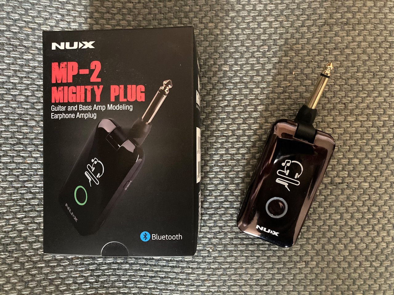

Ich wollte mal einen kurze Übersicht (nicht wirklich Review) zu einem Stöpsel schreiben, der in meinen Augen völlig zu unrecht in der Tiefton-Abteilung unter dem Radar fliegt: der Nux* MP-2 Mighty Plug, ein Kopfhörer-Amp. Das Teil habe ich mir zum Wiedereinstieg zum Bass dazu gekauft, da das intensive Üben mit Amp (vor allem in den Nachtstunden) keine Option bei mir in der Mietwohnung ist.
Also, here we go:
Guitar and Bass Amp Modeling Earphone Amplug
Preis (ebi Erstellung dies Beitrages): knapp 70 €
Der Link zur offiziellen Hersteller-Webseite: https://www.nuxefx.com/mighty-plug.html
Offizielles Youtube-Video des Herstellers, mit Fokus auf Bass:
Im Karton finden wir den MP-2 Mighty Plug selbst, ein USB-Kabel und eine Quickstart-Anleitung, das war's. Zumindest ist alles ordentlich verpackt, ist ja auch nicht selbstverständlich.
Schauen wir mal, was auf der Packung steht:
Features:
- 13 Amp Models, 20 Impulse Response files, 19 variety of effects
- True Simulation of Analog Circuit by Nux* EFX
- Bluetooth Audio EQ Scenes
- Dual Mode Bluetooth 4.2
- Physical Amp Modeling Algorithm
- Long Lasting Rechargeable Built-In Li-battery
Hört sich ja schon mal beeindruckend an. Allerdings steht beim MP-2 die Gitarre im Vordergrund, so gehen zum Beispiel 11 der Amp Modelle und 15 der IR Cab Sims an die Eierschneider-Fraktion. Trotzdem bleibt auch noch ein bischen was für die Tieftöner übrig.
Für Bass:
- 3 (frei konfigurierbare) Preset Slots (Pop, Rock, Funk)
- Noise Gate
- 9 Effekte (EFX: Touch Wah, Uni Vibe, Tremolo, Phaser, Boost, Bass TS, 3 Band EQ, Muff, Crunch)
- 2 Amp Sims (Amp: MLD, AGL)
- 5 IR Cab Sims (IR: BS410, AGL DB810, AMP SB810, MKB 410, TRC 410)
- 6 Modulation Effekte (Mod FX: Phaser, Chorus, ST Chorus, Flanger, Vibe, Tremolo)
- 5 Reverb Effekte (Reverb: Room, Hall, Plate, Spring, Shimmer)
Darüber hinaus kann der MP-2 per Bluetooth als Audio-Gerät gekoppelt werden, um z. B. vom Handy oder Tablet Jam-Tracks zuzuspielen. Außerdem sind ein Metronom sowie versch. Drumtracks eingebaut. Metronom und Drums werden im Mighty Plug generiert, also nicht vom Handy/Tablet zugespielt. Als letztes Schmankerl kann man den MP-2 auch als USB Audio-Interface nutzen. Das ganze benötigt keine dedizierten Treiber, da der MP-2 als Audio Streaming Device erkannt wird. Zusätzlich stellt Nux* auch ASIO-Treiber für Windows zur Verfügung.
Die "Signalkette" in der App ist wie folgt angezeigt/aufgebaut: Gate -> EFX -> Amp -> IR -> Mod -> Reverb
In jeden Slot der Signalkette kann man jeweils ein "Modul" packen. Das bedeutet, dass man z. B. bei EFX leider nicht kombinieren kann (z. B. Boost und 3 Band EQ, man muss sich für eines entscheiden). Außerdem fehlt zwischen "Mod" und "Reverb" das Delay, dass die Gitten-Quäler noch zur Auswahl haben. Zumindest, wenn man die offizielle App benutzt. Dazu später mehr.
Netterweise funktioniert die App unter iOS und Android auch ohne den Mighty Plug. Wer sich also mal die GUI, die einzelnen Effekte und Einstellmöglichkeiten vorweg anschauen möchte, kann das machen ohne sich den Mighty Plug zu kaufen.
Kleiner Hinweis für die Android-Nutzer: die App benötigt Rechte für die Nutzung der Geolocation-Services. Kein Grund, nach dem Alu-Hut zu greifen, das liegt im Android-System begründet. Der Bluetooth-Stack ist Bestandteil der Geolocation-Services. Jede App, die den Bluetooth-Stack nutzen möchte, braucht zwingend die vorgenannten Rechte. Unter iOS gibt es dieses Verhalten nicht, da ist der Bluetooth-Stack anders implementiert.
Ein kleiner Tip, was das Bluetooth-Pairing angeht: zur Steuerung des MP-2 wird dieser über die Settings in der App gepairt. Um Audio als "Aux-Quelle" zuspielen zu können, muss man zusätzlich den Mighty Plug über die Systemeinstellung des Handys/Tablets pairen - so wie jede BT-Lautsprecher oder BT-Headphones.
Wo wir grade bei Bluetooth-Pairing sind: Kopfhörer am MP-2 gehen nur per Kabel, nicht per Bluetooth. Das hat den einfachen Grund, dass die Latenz sonst einfach spürbar zu groß werden würde. Wer sich das trotzdem antun will braucht also einen BT Sender, den an den Kopfhörer-Ausgang des Mighty Plug gestöpselt wird.
Am Mighty Plug selbst gibt es nur 2 Knöpfe zur Bedienung. Seitlich ist ein kleiner Taster zum Ein- und Ausschalten und Muten des Plugs angebracht. Oben auf den Gehäuse ist ein großer Taster zum Wechsel der Presets (kurz drücken) und Wechsel zwischen Gitarren- und Bassmodus (länger gedrückt halten). Um diesen Taster befindet sich ein mehrfarbiger Leuchtring, der einem das jeweilige Preset signalisiert. Darüber hinaus blinkt der Ring im Takt, wenn man das integrierte Metronom benutzt. Seitlich gibt es auch noch 3 LEDs, die den BT-Status anzeigen (Pairing zur App, Pairing als BT Audio Device, Akku-Ladestand/Aufladung).
Am Mighty Plug befindet sich ein klappbarer 6,3 mm Mono-Klinkenstecker, eine 3,5 mm Stereo-Klinkenbuchse für den Kopfhörer, eine Micro USB-Buchse zum Laden und zum Anschluss an den Computer (für Firmware-Updates).
So, das war erst mal ein Überblick, was das Teilchen hat und können soll. Kommen wir zum Wichtigsten: Klang und Benutzbarkeit. Ich habe jetzt keine großen Vergleichsmöglichkeiten. Allerdings finde ich, der Mighty Plug klingt schon ganz annehmbar und ordentlich. Klar, wenn man die Ohren spitzt, kann er nicht mit High End Multieffekten oder auch High End Amps mit Kopfhörerausgang mithalten. Für das, was er kostet, ist der MP-2 aber meiner Meinung nach mehr als nur ein Gimmick. Was natürlich einen extremen Einfluss hat, ist der verwendete Kopfhörer. Da sollte man schon was halbwegs ordentliches verwenden, sonst kann der Mighty Plug auch nichts mehr reißen.
Die Akkulaufzeit soll bei 4 bis 5 Stunden liegen. Ich hab es bisher noch nicht geschafft, den Mighty Plug in einer Session leer zu spielen.
Das größte Manko ist, dass man zwingend auf die App angewiesen ist. Zumindest, um sich die gewünschten Settings zu erstellen und abzuspeichern. Danach geht es auch ohne, da mit zwischen den einzelnen Settings und auch Bass-/Gitarrenmodus ohne App wechseln kann.
Für die Android-Nutzer gibt es übrigens eine alternative App, um die Einstellungen des Mighty Plug zu ändern:
Diese ignoriert die "künstlichen" Beschränkungen, die in der offiziellen App eingebaut sind. So kann man z. B. auf diesem Weg das Delay auch für den Bass-Modus nutzen. Außerdem kann man frei für sämtliche Preset-Slots auswählen, welche Amps, Effekte usw. reinkommen. Grade für die Gitarren-Sektion ganz nett, da man hier z. B. in der offiziellen App auf einem Slot nur eine Akustik-Simulation benutzen kann. Mit der alternativen App kann man sich z. B. 4 Setups erstellen, die sich z. B. nur in den Effekten unterscheiden, bei Amp und IR Sim aber identisch sind.
Leider kann man keine IR-Simulationen per App in den Mighty Plug laden. Diese sind fest in der Firmware codiert. Hier bleibt abzuwarten ob Nux* in Zukunft noch mehr reinpackt. Allerdings sind die, die dabei sind, schon ganz ok und auch hörbar unterschiedlich.
Wo sehe ich den Anwendungszweck? In erster Linie natürlich für das Üben/Spielen mit Kopfhörer. Ob jetzt zu Hause um 3 Uhr nachts, auf Tour auf dem Hotelzimmer oder mal bei schönen Wetter im Garten, ohne auf Strom für den Amp angewiesen zu sein. Die Funktion als Audio-Interface ist ganz nett, aber in meinen Augen eher nicht das Kaufargument. Grade für Anfänger/Wiedereinsteiger wie mich ist das Teil genial. Nimmt keinen Platz weg, die Nerven der Nachbarn werden geschont und man kann auch mal ein bischen mit Effekten rumspielen um zu hören, was einem gefallen könnte.
Klar, man bekommt auch schon deutliche günstigere Kopfhöreramps - ob jetzt die 10 € Rauschmittel aus der China-Billig-Abteilung oder z. B. den Vox AmPlug. Wer "nur" Ton braucht, wird damit auch auskommen. Wer aber schon etwas "Klang" und zusätzliche Funktionen möchte, ist in meinen Augen mit dem Nux MP-2 Mighty Plug prima bedient. Falls man zufälligerweise auch noch nen Eierschneider zu Hause hat, hat man gleich 2 (oder mehr) Fliegen mit einer Klappe erschlagen.
