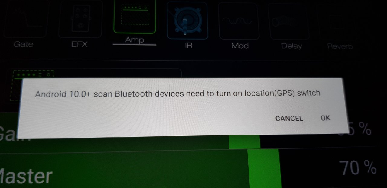

weiss jemand was mit die app sagen möchte? standortdaten habe ich der app erlaubt und gps eingeschaltet...
  • #47
Hm, BT ist eingeschaltet? Sonst weiß ich leider auch nicht weiter, sorry. Ich nutze den Mighty Plug mit einem iPhone und habs sonst nur mal mit nem Android 8 Tablet ausprobiert. Da lief es ohne Probleme.
  • #48
Auf meinem Samsung Note 8 läuft es auch. aber das Samsung Tab A7 zickt. irgendwas mit dem standort. GPS hab ich eingeschaltet und der App auch die Freigabe erteilt 🤷‍♂️

  • #53
Das Nux benutzt eine Funktion von Google Android, die, warum auch immer, diese Standortdaten freigeschaltet haben will. Seitens von NuX wird da nix ausspioniert.
  • #54
Dabei geht es noch nicht mal um die eigentlichen Standort-Daten. Der BT Stack unter Android ist halt Bestandteil der location based services, u. a. wohl wegen BT Beacons. Wenn Apps Funktionen aus diesem Stack nutzen wollen, dann benötigen sie damit die Berechtigung für die location based services. "Standortdaten" ist IMO eine etwas unglückliche Übersetzung, es geht halt um die standortabhängigen Dienste.
