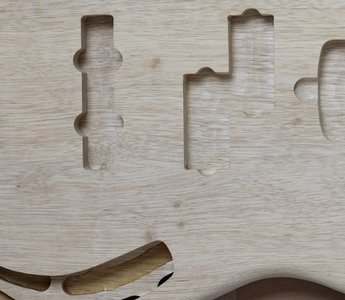

Vielleicht sieht man es auf dem diesem Bild, die Grundflächen haben Fräserspuren. Bei der Halstasche musste ich jeweils manuell nacharbeiten

1. Die Frässpuren, die ich auf dem oberen Foto in den PU-Fräsungen erkennen kann, scheinen mir normal - eine Fräse ist keine Schleifmaschine. Man könnte das noch optimieren durch minimales Zugeben in der Tiefe und mehrfaches Überfahren (~0.5-1mm). Andererseits ist das ja "blind", also unsichtbar...
2. Wenn du die Möglichkeit hast, eine neue Festool zu probieren - das wäre für mich die Referenz. Was dann noch ist, liegt an Dir oder dem Fräser. :bier:
Die Fräser und die Einstellungen sind mindestens so wichtig wie die Fräse: Wendeplattenfräser hinterlassen im Grund immer eine Spur; Fräser mit fest verlöteten Schneiden müssen öfter geschärft werden, als einem lieb ist. Die Drehzahl muss auf den Fräser und das Material abgestimmt werden.
