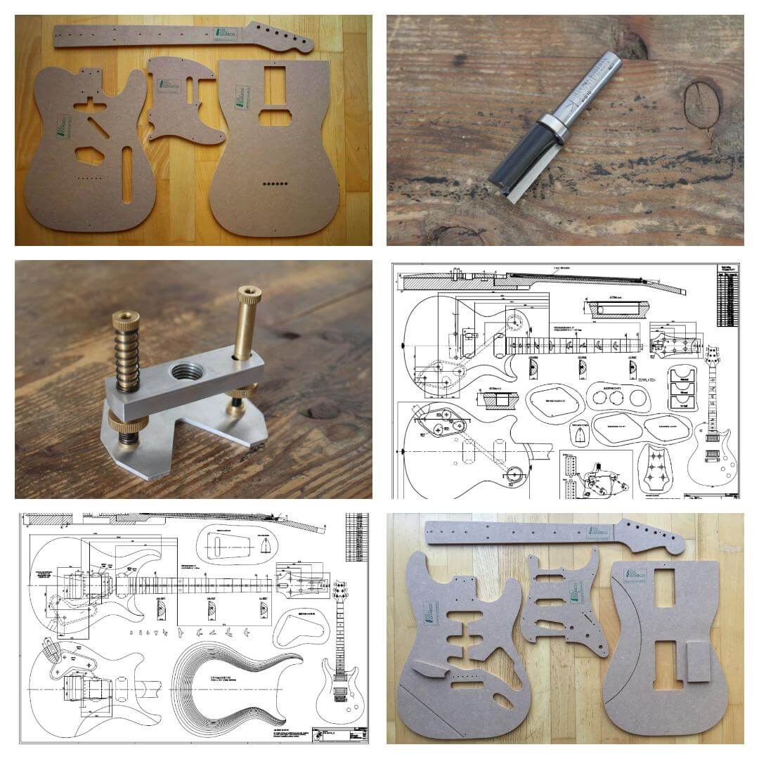

Das wichtigste bei der Oberfräse ist (neben einem guten Fräser) eine gute Frässchablone.
Falls man die nicht selber basteln mag, kann man ja mittlerweile auch sehr viel kaufen. Hier habe ich schon gute Erfahrungen mit gitabou.de gemacht... er hat mir auch schon Schablonen für Delano Ostereier gemacht.
Hier auch ein Beispiel für ein Schablonenset für ein E-Fach:
https://shop.gitabou.de/product/e-fach-schablonen-variante-1/
Beim fräsen eines lackierten Bodys würde ich den Bereich großzügig mit einem guten und glatten Malertape abkleben, um ausrisse am Lack zu verhindern ... hab da aber keine Erfahrung... meine Bodys waren alle unlackiert.
Als Deckel eignet sich alles. Ich hab da gerne Holz genommen... es geht aber auch jede Kunststoffplatte oder was sonst noch so rumliegt.
