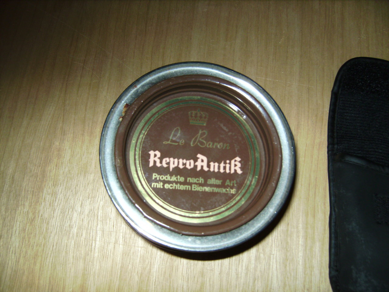

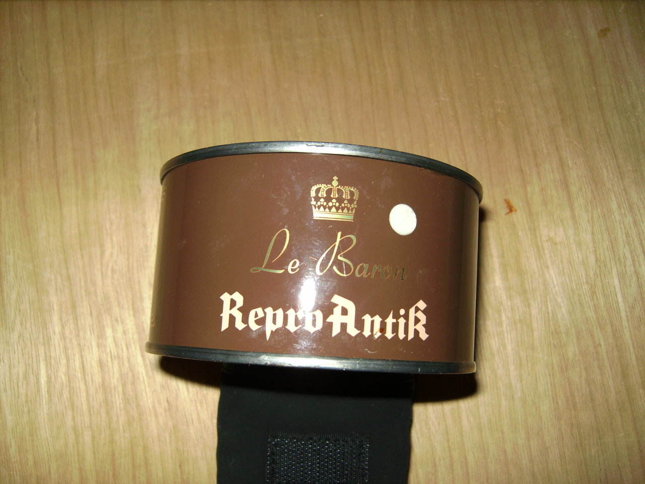

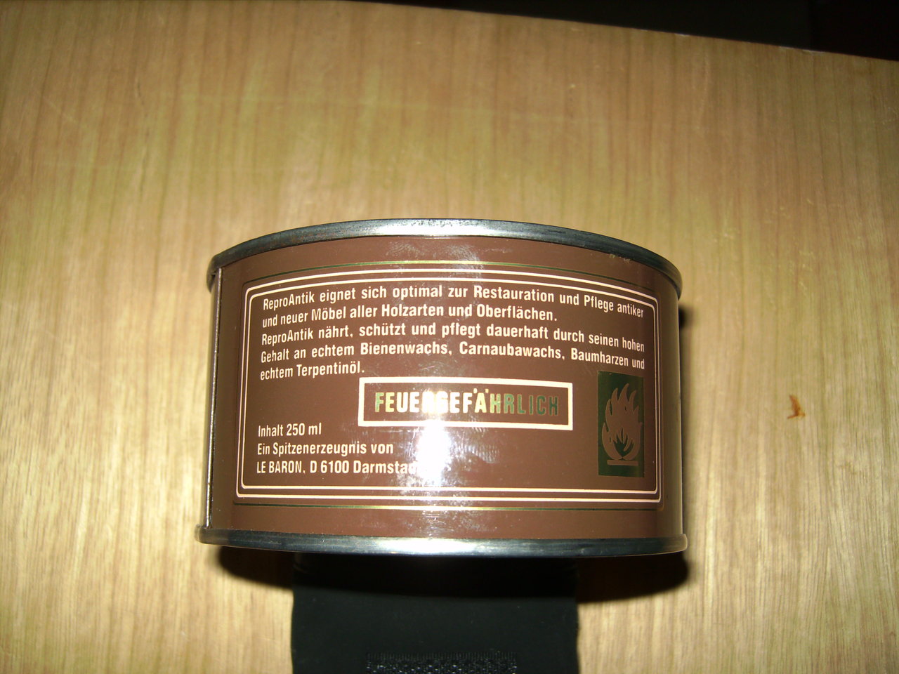

Zur Pflege meiner Instrumente (Body/Griffbrett/Halsrückseite) verwende ich mit höchster Zufriedenheit seit ca. 35 Jahren dieses Wachs; die Dose wird allmählich leer, muss mir wohl in 10 Jahren eine neue kaufen...... ;-) Kann ich also aus langjähriger Erfahrung nur empfehlen!
Sehr zufriedenstellende Ergebnisse hatte ich mit diesem (reichlich verwendeten) Wachs bei der Restauration des RICKENBACKER 4001 Bj. 1975 sowie meiner HOHNER The Prinz (Gitarre); Fotos sind in meinem Profil.....

Cool, so eine alte Dose aus den 80ern habe ich auch noch, dazu auch noch was von dem Warwick Wachs von 1989. Beides tut es noch gut.
Nur das Ölwachsgemisch von meinem 1986er Rockingerbausatz habe ich letztes Jahr aufgebraucht. Aber das habe ich mir einfach nachbestellt https://www.rockinger.com/werkstatt/polish-oel-wachs/1190/oel-und-wachs-set?c=125
und es ist unverändert gut und eine 2 Polierbürste kann man ja immer gebrauchen.
Wer weiß schon wie lange sowas hält.;-)

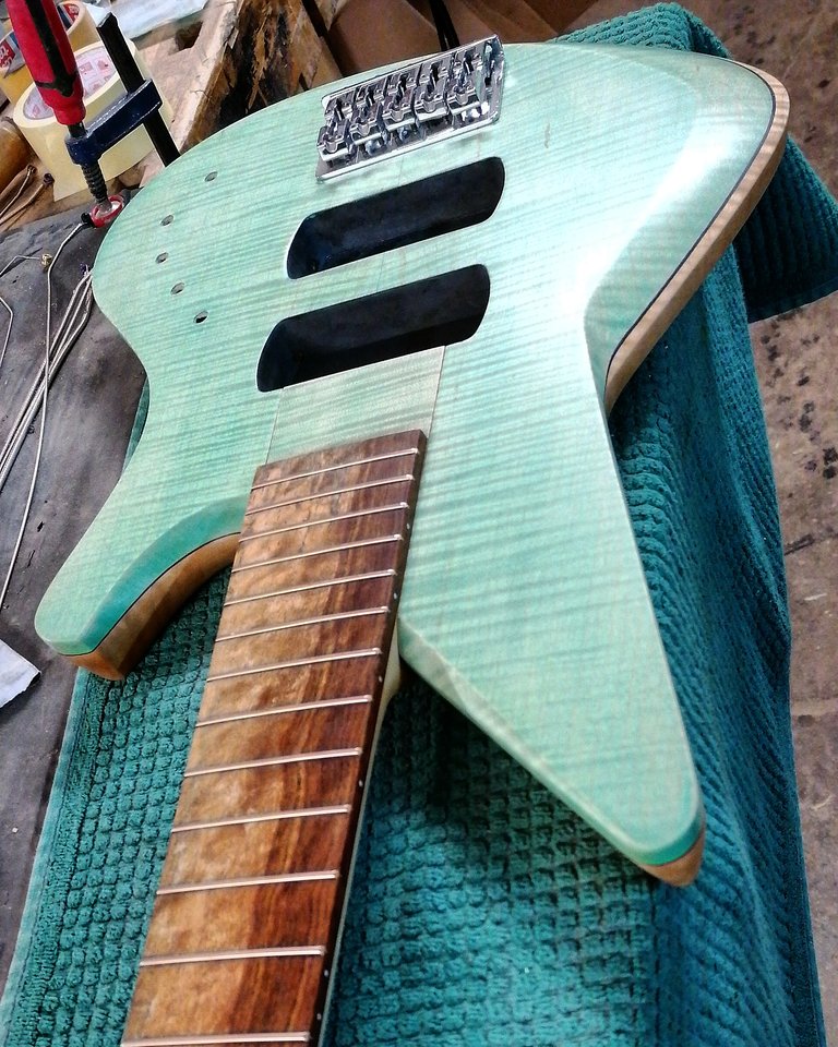

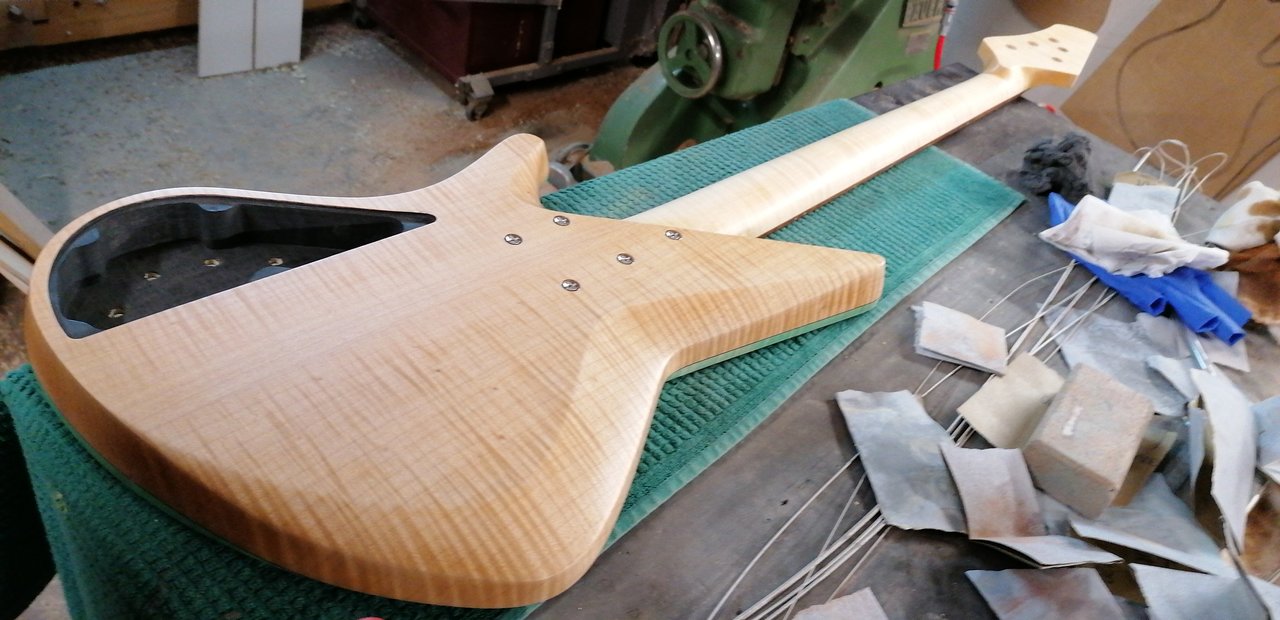

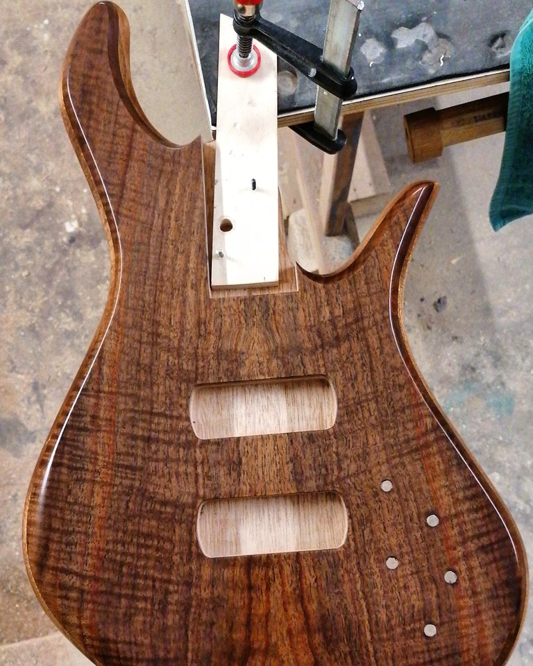

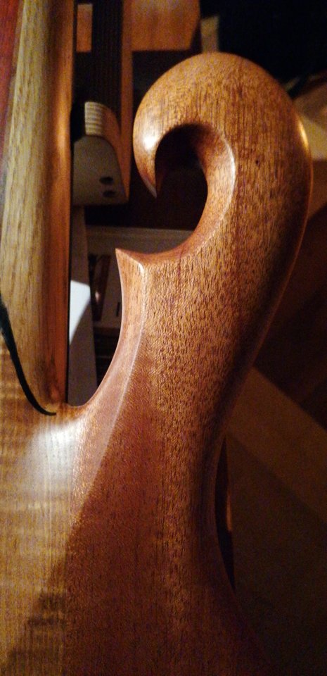

Ich mache gerade seit langer Zeit einige Bässe in Öl-Wachs/Finishes
Reaktionen: Gast5650, claudio, anbra und 4 andere
  • #37
@Torrillo-basses
sieht sehr edel aus - gefällt mir.:great:
