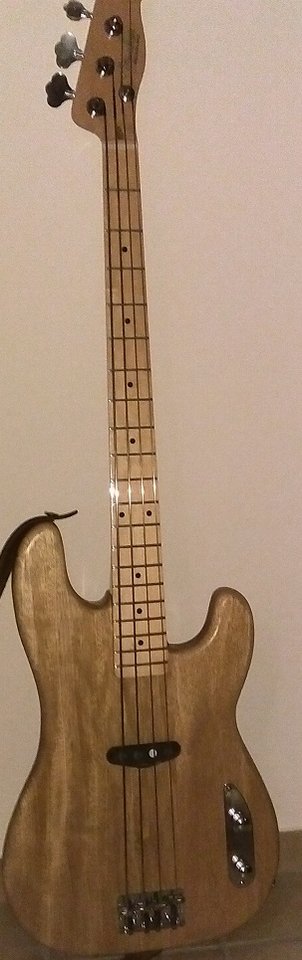

wollte hier nur mal kurz meinen ersten eigenen kplt. Zusammenbau zeigen (sorry für die schlechte Bildqualität)
Zutaten:
Fender Neck 51 P-Bass MN (MiM)
Guitarbuild PB Body 3pc Korina 2,4 kg (2x mit Hartwachsöl behandelt und einpoliert)
Fender American Deluxe Bass Bridge 4 (strings thru body)
Schaller BMLC Mechaniken
Häussel P-Bass OldStyle (Single Coil) MM
2x 250 kOhm Bourns Poti & 47n Cap
Kleinzeugs
Der 51 Hals Prügel zusammen mit dem Korina Korpus macht einen Wahnsinnsdruck, den der Häussel PU extrem fett und trocken rüberbringt.
Ein einfacher Rockbass, der durch die relativ feinen Zutaten wirklich klasse klingt und gut spielbar ist (wenn man fette Hälse mag). Ich finde - ganz nebenbei - sieht er auch noch recht gut aus.

so, nachem der erste einigermaßen gelungen war, folgte prompt das nächste Teil:
2-teiliger Walnuss-Body (Telecaster 71er Form), "gehartwachsölt"
Status Graphite Preci Hals (ohne Dots vorne, nur welche an der Seite)
Häussel 51er Preci PU mit BigMags als Humbucker
schwarze Schaller Mechaniken
schwarze NoName String Thru Body Bridge
schwarze 51er Preci Control Plate
... eigentlich sämtliche Hardware in schwarz (bis auf die Saitenbuchsen auf der Rückseite (String through Hülsen, die fand ich nirgends in schwarz)
Sound: fett, voll, rund, ausgewogen, nichts übertrieben, keine Deadspots, nicht im Geringsten irgendetwas zum Aussetzen (außer das Gewicht). Der Bass ist trotz der spartanischen Aussattung extrem flexibel und klingt einfach nur klasse. Die Bespielbarkeit ist hervorragend.
Einziges Manko, er ist sehr schwer (klar, der hat auch kein Shaping und Walnuss ist ohnehin schwer), hängt allerdings sehr ausgewogen an einem dran. Bedingt durch das fehlende Shaping hängt er halt wie ein Brett vor dem Bauch, aber das wollte ich genauso. Diese Masse macht einfach einen richtig fetten Sound, der trägt und trägt und trägt und ... Sustain ohne Ende (liegt allerdings auch am Hals mit den schweren Mechniken).
Ist fast schon rein richtiger Edelbass geworden, .... bin sehr zufrieden
Sorry für die miesen Bilder, aber ich kann das leider nicht besser
