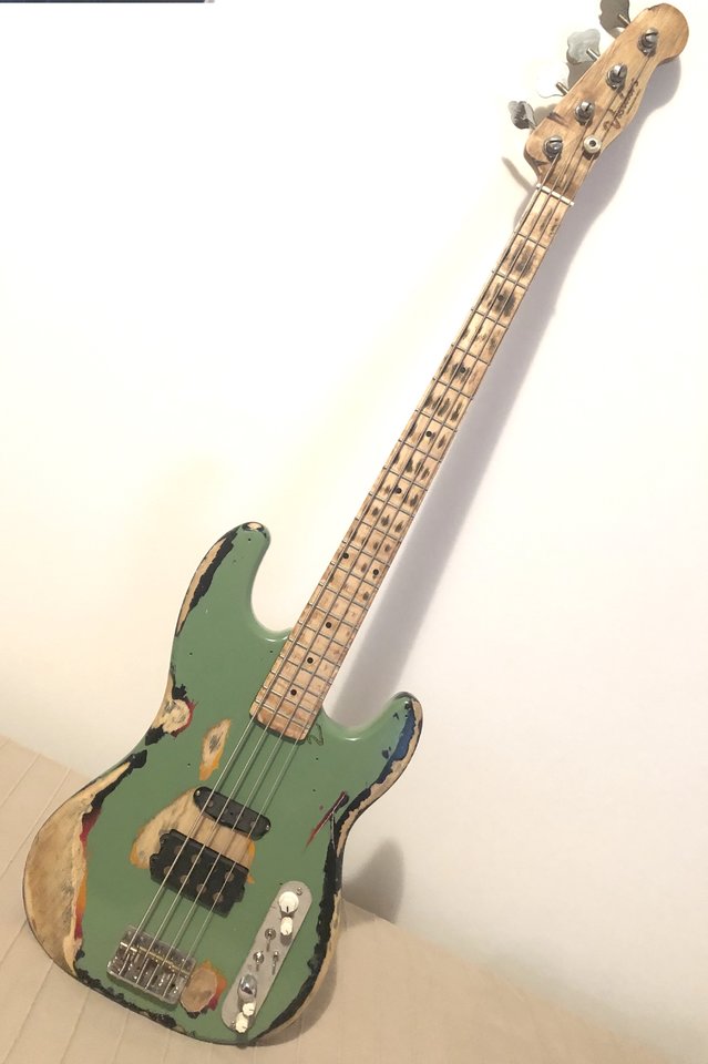

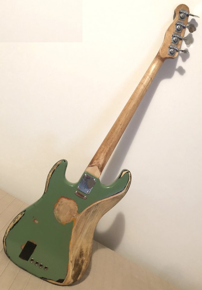

Hallo allerseits,
hoffentlich wird's Euch nicht schlecht, wenn Ihr meinen very heavy relic road worn " Vischers Permission" Bass seht🤮.
Macht vorn den obligatorischen Pbass sound der mir auch gefällt. Hinten steckt ein Remake vom MM-Bass Preamp, der mir zusätzlich den MM-Sound bringt. Die Schalter lassen noch Variationen zu, sind aber nebensächlich.
Noch ein paar Facts:
- Bassis Harley Benton PB50 (nach Neulieferung sofort auseinandergerissen. Wollte nur das Material :D. )
- Kopfplatte angepasst, Spezial-Logo
- Hals gewachst und auf 39mm am Sattel verschmälert.
- 6-Punkt Befestigung für Hals
- Brücke auf Body-Through umgebaut mit Messing-Reiter
- Shaping deutlich verstärkt
- Einfache Roswell Pickups
- Elektronikfach Fräsung mit Telecaster- Controlplate. (auf 2 Bildern noch Pappe... )
- Tagelanges Aging von Body und Hals mit Drahtbürste und verschiedenen Mitteln aus der Giftküche..
- Metallteile geagt..
Ein paar Kleinigkeiten müssen noch gemacht werden, fühlt sich aber klasse an ( Schmeichler) und macht Spaß zu spielen. Auf Dings und Dongs brauch ich nicht mehr aufzupassen.... Hat ein sattes Susain!
Die passenden Dome-Speed sind schon bestellt.., Sattel muss noch optimiert werden...
War übrigens Sunburst... das Grün ist RAL6011. War echt aufwendig, ne schlechte Lackierung hinzukriegen! 🤣
Jetzt kann losgedrückt werden!bass-guitar
Anhang anzeigen 366188Anhang anzeigen 366189Anhang anzeigen 366190
