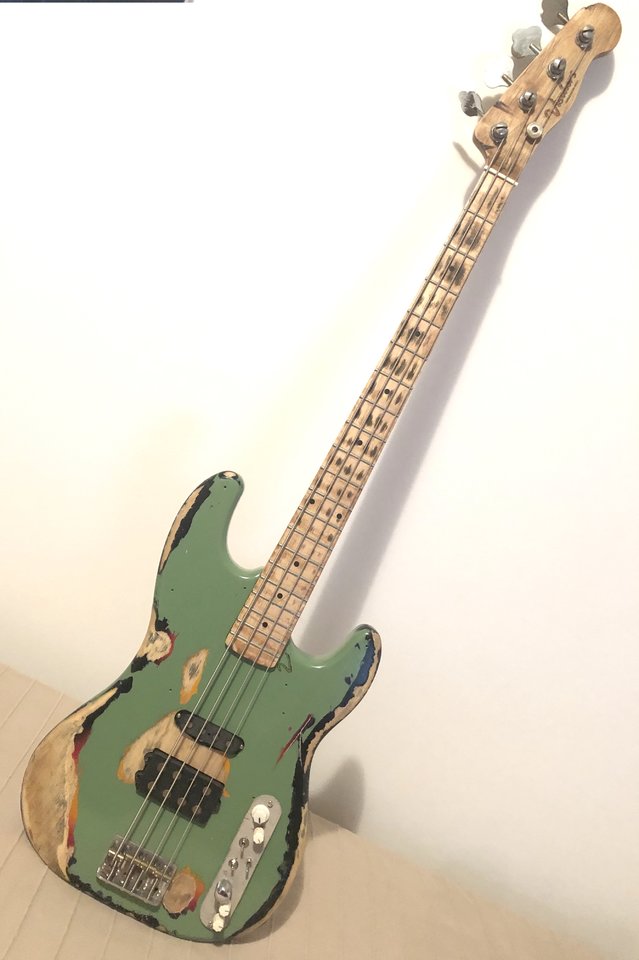

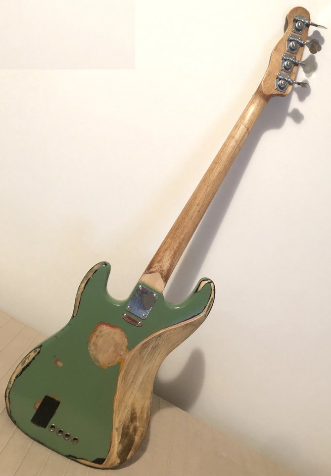

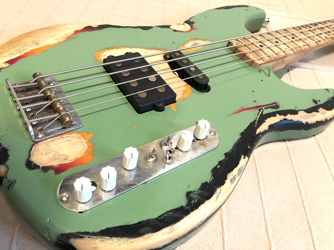

Hallo allerseits,
hoffentlich wird's Euch nicht schlecht, wenn Ihr meinen very heavy relic road worn " Vischers Permission" Bass seht🤮.
Macht vorn den obligatorischen Pbass sound der mir auch gefällt. Hinten steckt ein Remake vom MM-Bass Preamp, der mir zusätzlich den MM-Sound bringt. Die Schalter lassen noch Variationen zu, sind aber nebensächlich.
Noch ein paar Facts:
- Bassis Harley Benton PB50 (nach Neulieferung sofort auseinandergerissen. Wollte nur das Material :D. )
- Kopfplatte angepasst, Spezial-Logo
- Hals gewachst und auf 39mm am Sattel verschmälert.
- 6-Punkt Befestigung für Hals
- Brücke auf Body-Through umgebaut mit Messing-Reiter
- Shaping deutlich verstärkt
- Einfache Roswell Pickups
- Elektronikfach Fräsung mit Telecaster- Controlplate. (auf 2 Bildern noch Pappe... )
- Tagelanges Aging von Body und Hals mit Drahtbürste und verschiedenen Mitteln aus der Giftküche..
- Metallteile geagt..
Ein paar Kleinigkeiten müssen noch gemacht werden, fühlt sich aber klasse an ( Schmeichler) und macht Spaß zu spielen. Auf Dings und Dongs brauch ich nicht mehr aufzupassen.... Hat ein sattes Susain!
Die passenden Dome-Speed sind schon bestellt.., Sattel muss noch optimiert werden...
War übrigens Sunburst... das Grün ist RAL6011. War echt aufwendig, ne schlechte Lackierung hinzukriegen! 🤣
Jetzt kann losgedrückt werden!bass-guitar
Reaktionen: fmm, Shazam, Gast74465 und 9 andere

Der sieht geil aus. Einzig das Aging wäre mir zu viel des guten. Aber 5 Sterne.

  • #124
Dabei hab ich mir mit dem Aging soviel Mühe gegeben...
Ich überlege noch, das Shaping zu verstärken, damit er oben am Rand nur. noch 10mm dick ist... Damit wird das Aging noch doller!
  • #125
Hab noch was wichtiges vergessen: Ich stehe auf solide, stabile Brücken, Body Through usw.... die Brücke hat vorn noch 2 extra Schrauben bekommen, damit sie bombig mit dem Body verbunden ist.

Ist echt hübsch. Und sehr kreativ umgesetzt. Hut ab. Da krieg ich auch wieder richtig Lust zu werkeln. Wäre ne sinnvolle Quaratäne - Beschäftigung.

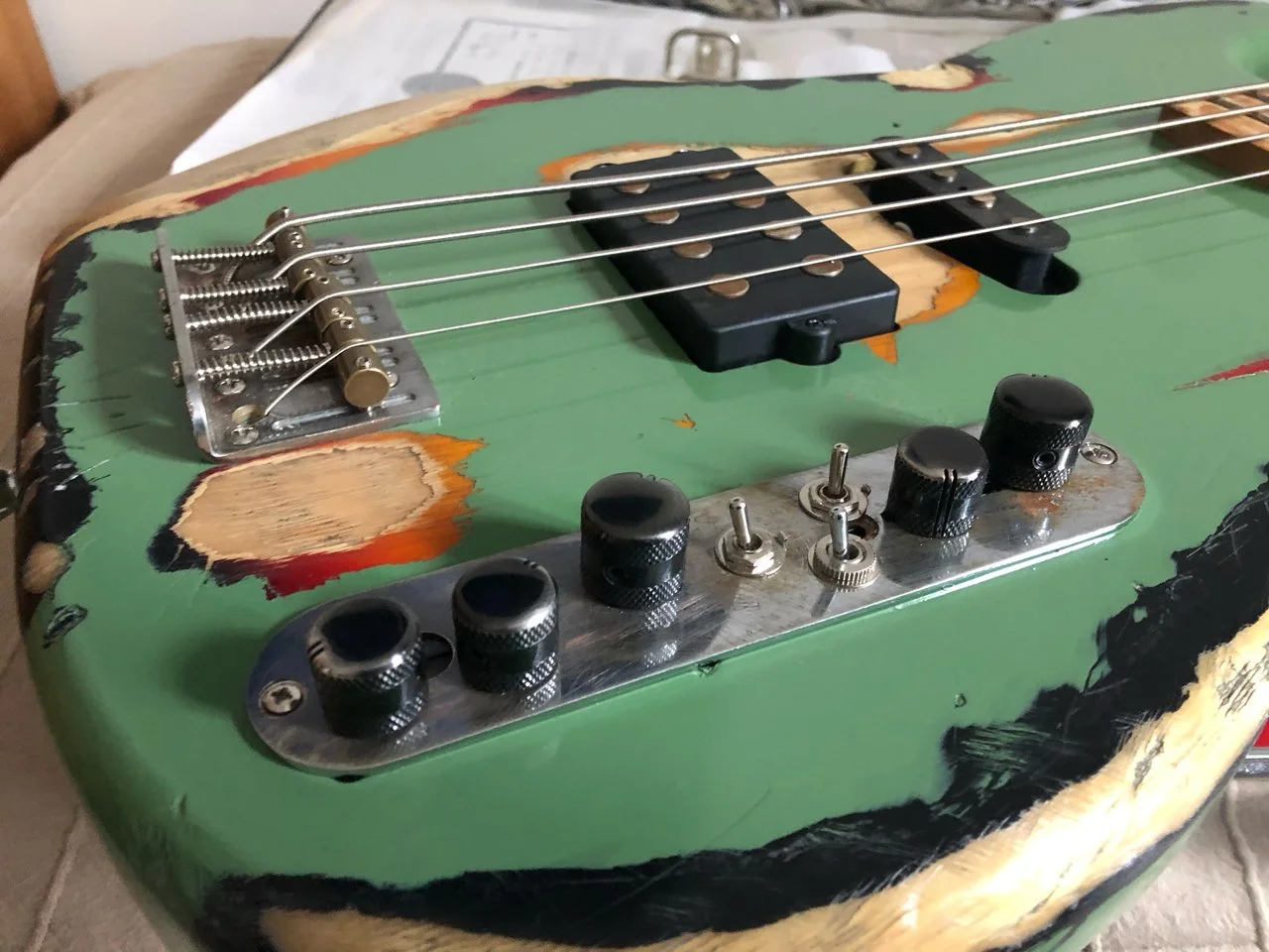

Hab mir jetzt nich einen satz sandbergknöpfe gegönnt. Die sind schön klein und ließen sich durch polieren leicht agen. Passen besser als die cremeteile. Jetzt muss nur noch der neue knochensattel gefeilt werden...D4A1E289-06CB-4133-B607-04C0BE10CE23.webp
  • #129
Sieht auch gut aus. Die Knöpfe sind Schweine Teuer....
So wild fand ich das mit den knöpfen bei der qualität nicht: 2große und3kleine mit versand für22€. Da gibts einen in der bucht, der auch sammelpreise macht.
