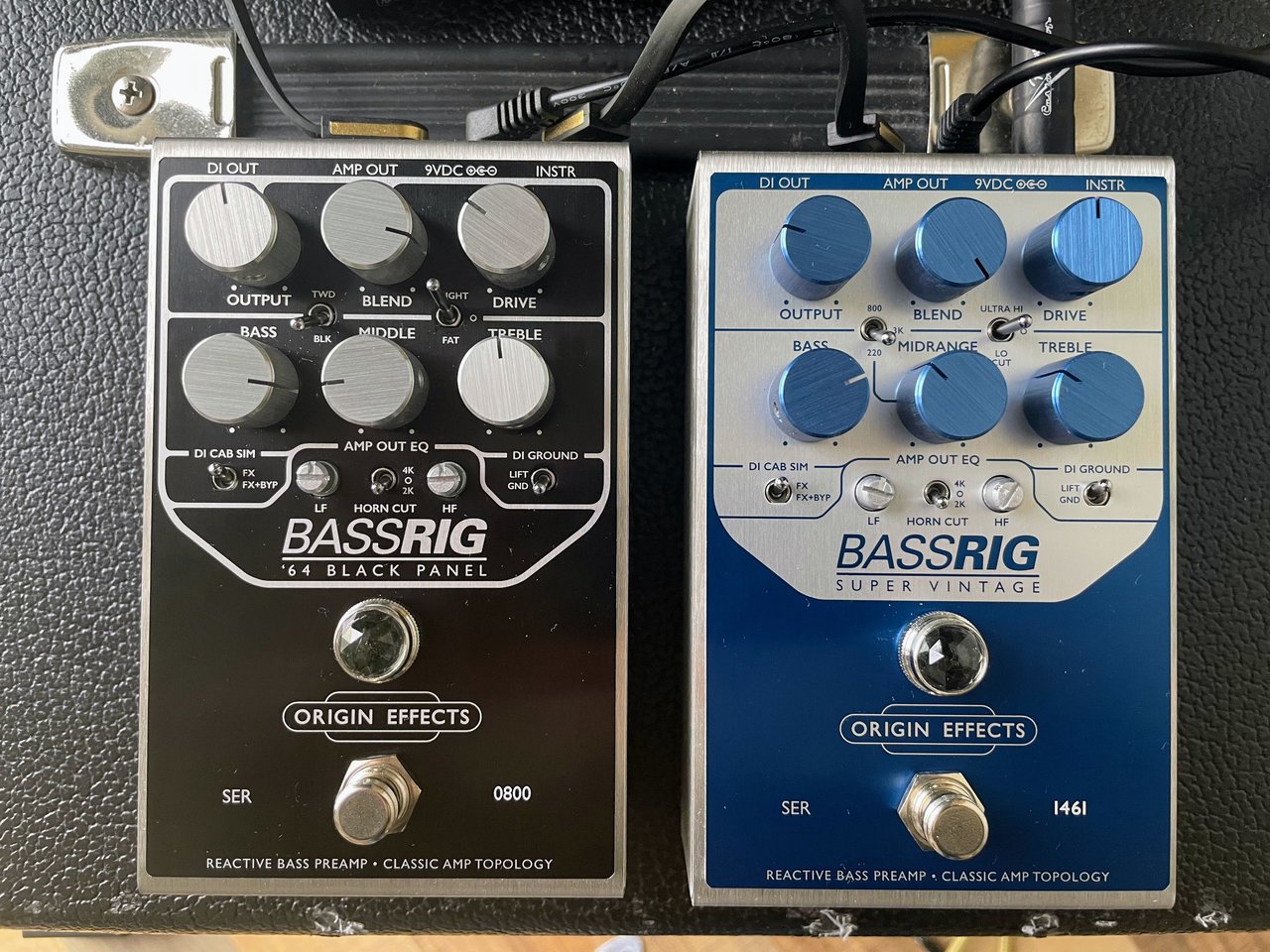

Kleiner Bericht: Beide Pedale sind sehr gut. Der Amp Out EQ ist wirklich gelungen und sehr hilfreich. Ich habe wieder festgestellt, dass ich das Tonestack hasse. Das Einstellen ist für mich nicht sehr intuitiv. Allerdings klingt der 64er wirklich in jeder Einstellung gut, das ist schon beachtlich. Ich könnte mir vorstellen, dass er im Bandkontext etwas dunkel klingen kann, aber vielleicht kann @stephan dazu etwas sagen. So einen trockenen, mittigen Funk Sound, wie ihn Nick Campell spielt, bekomme ich allerdings (noch) nicht hin.
Der SVT klingt für meine Ohren immer etwas aufgeblasen amerikanisch und der Equalizer ist nicht so flexibel, wie man denken könnte. Der 64er hat im Vergleich mehr cleane Reserven, der SVT kann aber wirklich wirklich authentisch klingen - vor allem mit höhrerem Gain- und schlägt klar Tech21.

Ich habe den Blackpanel ´64 trotz Tonestack behalten. Ich suchte vor allem einen Preamp für einen cleanen Sound und das kann der Blackpanel für meine Ohren besser. Der kann auch richtig glasig klingen. Durch den "Black" und "Tweed" Switch ist das Teil auch überraschend flexibel. Tolle Kiste!
