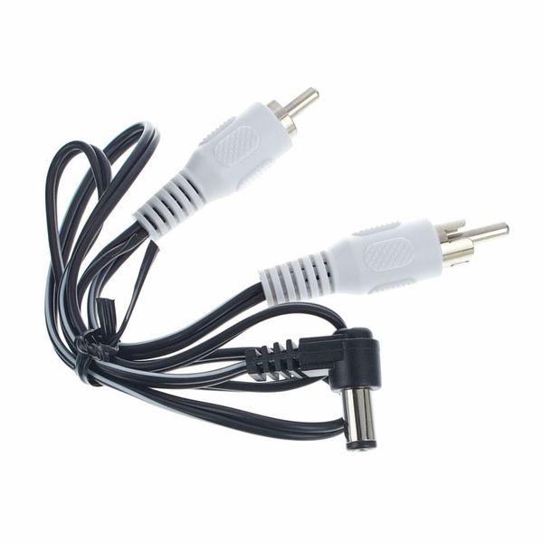

Das Stomp braucht ca. 1A. Das bekommt man bei den meisten Netzteilen spätestens mit einem Current Double Kabel hin.
Sollte allerdings galvanisch getrennt sein, das Stomp verträgt sich nicht in einer Daisychain mit anderen Pedals.

Danke, danke, danke! „Current Doubler Cable“ ist das Zauberwort. Werde meinem HX Stomp XL dann mal 4 x 500mA zuführen. Und in der letzten Zuleitung dann auch mal messen was das Ding wirklich zieht. Und wenns sein muss, dann lege ich halt noch 2 x 500mA nach. Info kann etwas dauern, die Lieferung des 2.1 auf 2.5 Adapters am Ende braucht etwas länger.

Current Doubler?
Wie meinen?
Sowas. 2 Ausgänge für ein Gerät = doppelte Leistung
Reaktionen: deeptone

2x500mA reichen für alles und sind absolut sicher. Mach ich schon, seit ich den Stomp habe (quasi seit Jahren) und hat sowohl mit dem Palmer PWT08 als auch mit dem DC7 noch nie Probleme gemacht, egal wieviele Blöcke belegt waren.
