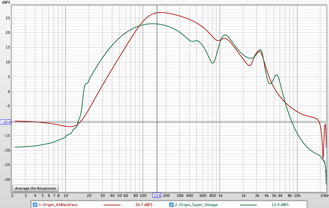

Kann auch dran liegen, dass der EQ beim SV vor dem Drive liegt und beim 64 dahinter. Bassanhebungen bei hohem Drive bringen beim SV also nicht unbedingt mehr Bass, aber mehr Zerre im Bass. Bei niedrigem Gain fand ich jedenfalls den SV fetter und den 64 mittiger.
