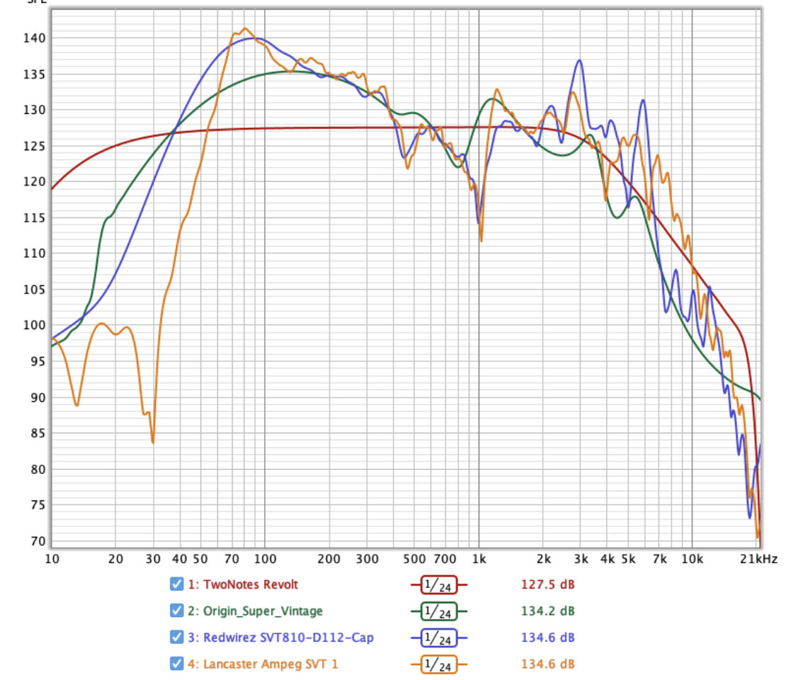

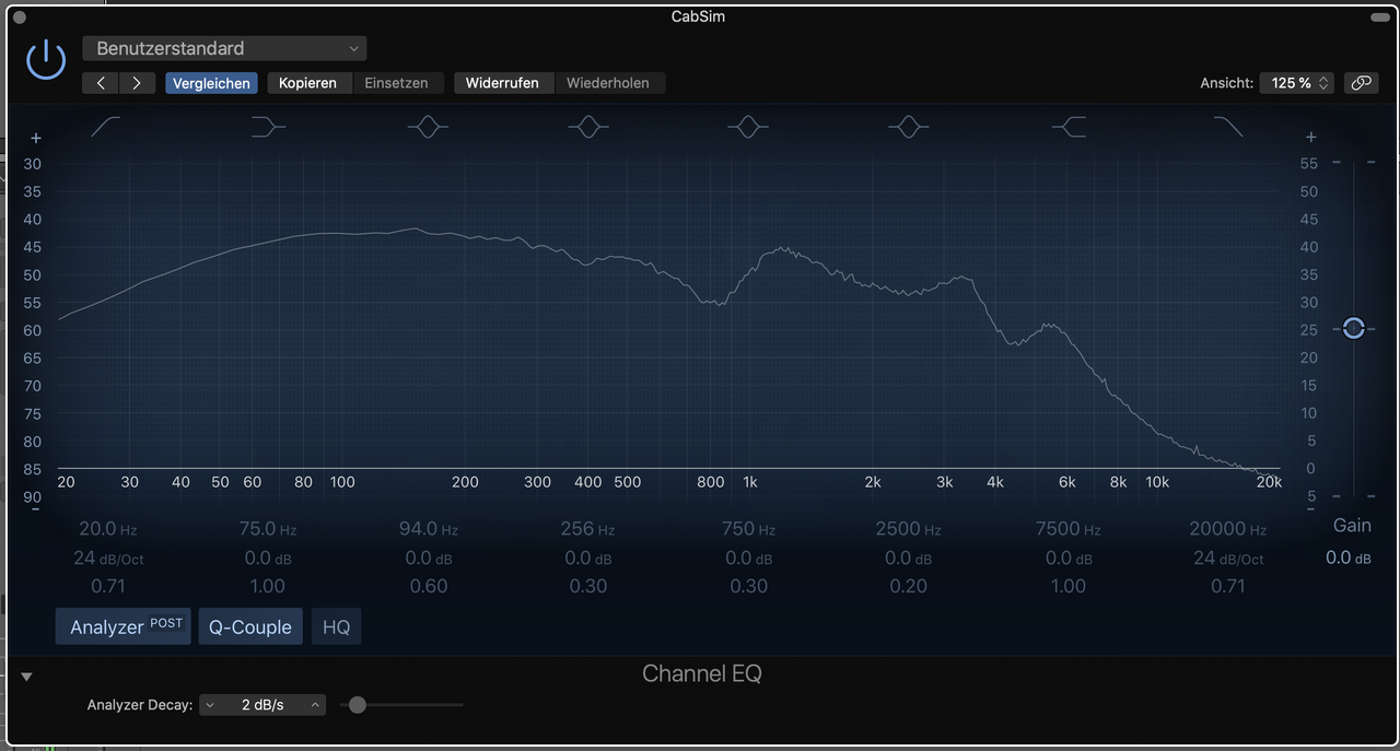

Als der SV bei mir war, hab ich mal den Frequenzverlauf der Cab Sim gemessen (mit white noise - bin nicht sicher, ob das die amtliche Methode ist).
Und das Bild entspricht im Großen & Ganzen den Kühlschrank-Cab Sims, wie sie auch in DAWs und digitalen Modelern zu finden sind; mit der Betonung auf dem oberen Bassbereich und dem Dip bei ungefähr 1kHz - vielleicht mit etwas weniger Höhen als bei den meisten digitalen Simulationen.
Übrigens ist der Frequenzverlauf des Preamps selbst tatsächlich schnurgerade bei mittig eingestellten Klangreglern (den hatte ich bei der Messung hier aber ausgeschaltet).

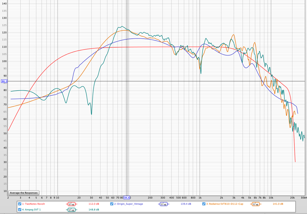

Kannst du mit noise und RTA machen, einfacher ists mit REW. Da kannste auch hinterher noch glätten etc. und fertige IR als .wav ohne Loopback einfach importieren.
Der Revolt ist heute bei mir angekommen, dessen analoge Cabsim soll ja auch einer SVT810 nachempfunden sein. Naja.
Gerade rote Linie: Revolt
Blau: Origin
Gelb: Redwirez SVT810 mit AKG D112 nah an der cap
Hellgrün: Lancaster Audio SVT810
Origin haben da einen wirklich guten Job gemacht. TwoNotes...

Das sind Anbieter hochwertiger IR packs. Was du auf dem Bild sehen kannst, sind die Frequenzgänge der beiden analogen Cabsims von TwoNotes und Origin und eben zwei „echte“ IR einer SVT810. Die Origin trifft das schon ziemlich gut.
