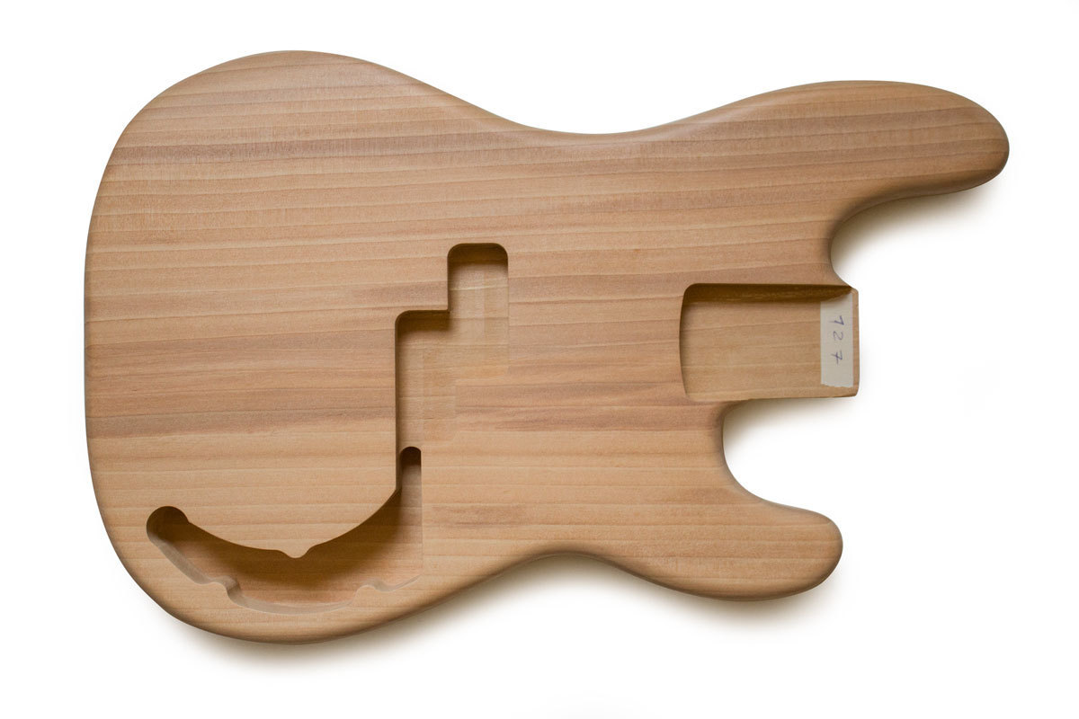

Wie Schepper schon schrob, könnn wir dir über BassParts natürlich nen Body anfertigen. Der ist dann vorgeschliffen -aber unlackiert - aber eigentlich aus den Hölzern, die du gerne hättest. Das liegt dann um die 200 Flocken rum. Einzelstück halt. Der hier z.B. ist aus recht leichter Erle.

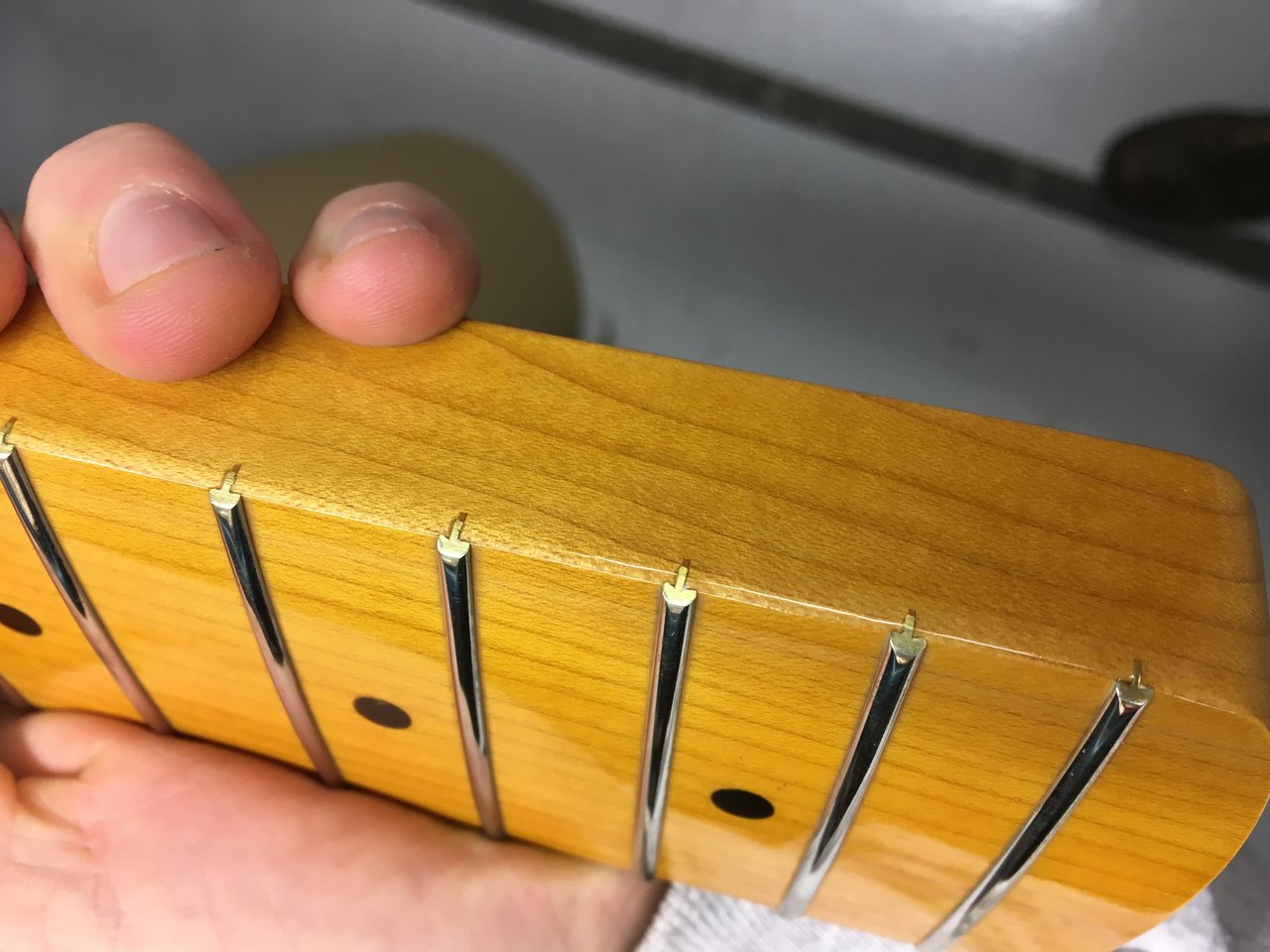

Schade, dass sie die Kunden so verwirren, mein Hals gefällt mir nämlich sehr - zu empfehlen für den Kurs! Ach ja: Made in Korea, aber sehr ordentlich.
Hey, @Tommes Danke für die Rückmeldung. Ist nicht doll, wenn man das nicht korrigiert. Wie würdest Du den Hals den qualitativ im Vergleich zu Fender MiM einordnen? Hast Du da eine Vergleichsbasis? Wie sind die Bünde, sind die gut verarbeitet?
  • #33
Direkten Vergleich zu MiM habe ich nicht, One piece maple gibt es da gar nicht. Die Bünde bei meinem sind ok, habe sie zwar abgerichtet, aber das wäre nicht unbedingt nötig gewesen. Ist natürlich kein High tech Draht, sondern eher weich. Mal gucken, nach ein paar Monaten sieht man noch keine Spuren von den Rounds.Lackierung war sauber, die Bünde ordentlich vom Lack befreit. Ich wiederhole meine Empfehlung :great:

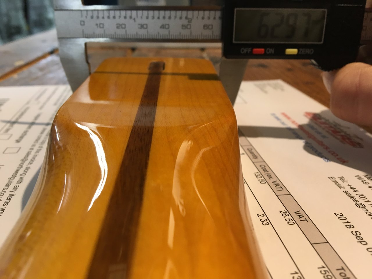

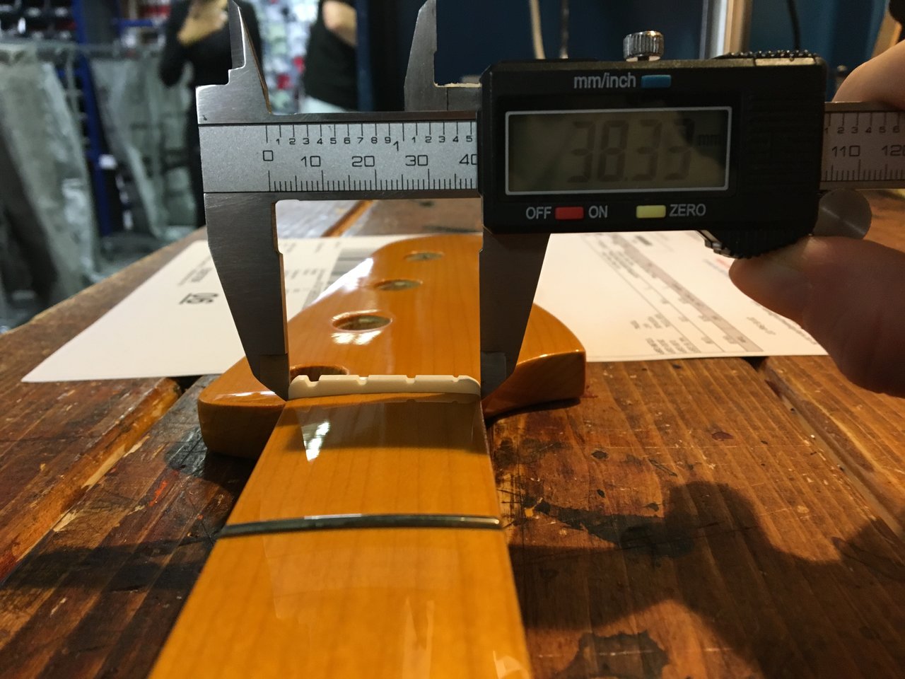

Gesagt getan. Hier die Antwort:
Sam schrieb:
Hi,
Thanks for getting in touch.
This neck is indeed 1 piece and does not include a glued fingerboard.
I have attached some pictures of the heel width and nut width of this neck for you. Our Jazz bass necks have a nut width of 38mm and our Precision bass necks have a nut width of 44mm which is to Fender specification.
We will rectify the P-bass specs ASAP, thank you for bringing our attention to this.
The neck heel width needs to be slightly smaller than the body pocket otherwise you would be unable to fit it together.
1.5mm difference is about right as this leaves 0.75mm either side for the neck to fit to the body.
I hope that helps, but if there is anything else I can do for you please let me know.
Kind regards
Sam
