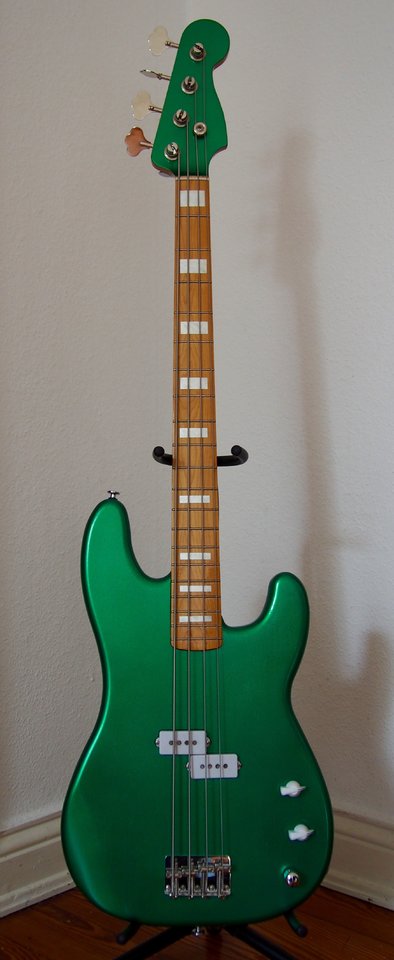

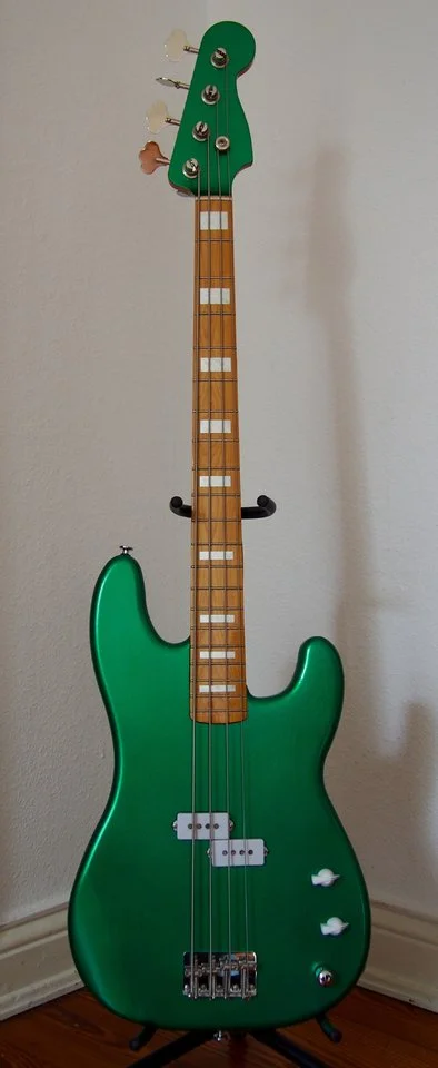

oder soll es kompromisslos das werden was es von der stange nicht zu kaufen gibt? das hab ich jetzt (fast) hinter mir:
ich wollte einen preci ohne sichtbare fräsungen. hab dann beim stöbern einen body bei bassparts gefunden (april 2017) aus einem stück erle.
war klar, das der hals auch aus einem stück sein sollte, dazu noch bestimmte abmessungen haben sollte. hab ich dann hier über die kleinanzeigen bekommen.
naja, so ging es dann weiter...hier mal die kostenaufrechnung:
Korpus: 205,90
Hals: 230,-
Brücke: 58,-
Gurtpins: 3,90
Klinkenbuchse: 9,90
Stringtree 2,-
Hipshot: 80,-
Inlay Sticker 6,04
C-Switch: 49,50,-
ToneVari: 85,50
PU-Kappen: 6,62
2x Chickenhead: 3,60
Push/Push-Poti: 18,-
Potiknopf Chrome: 4,-
Halsplatte: 4,-
Halsschrauben: 2,50
PU-Tonerider: 39,96
Grundierung: 10,33
Lack Grün: 10,79
Klarlack: 8,99
Schriftzug 12,71
Saiten: 40,-
892,24
okay...ich bin da wirklich in die vollen gegangen. alleine die elektronik liegt bei 135 €. die brücke musste auch unbedingt eine mit rillen sein. auch ein d-tuner für 80,- war ein muss. usw.
aber so oder so...es summiert sich, der ganze kleinkram macht mehr aus als man erst mal denkt. aber es macht spaß;-).
und da sich die kosten auf ca. 16 monate verteilt hatten war es auch tragbar.
würde ich es noch mal machen?
die frage ist eher: wann mach ich das wieder (dann ein jazzbass)
Reaktionen: snape, Gast76317, hui und 5 andere
