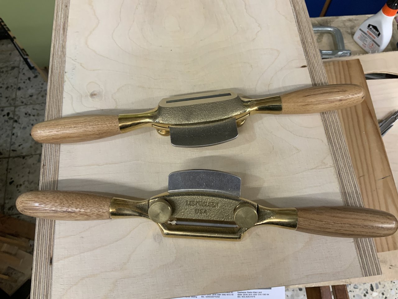

Die Spokeshaves sind genau was Du beschrieben hast…
das sind zwei fast gleiche, der vordere hat einen Radius auf der Sohle, damit kann man konkave Flächen herstellen.

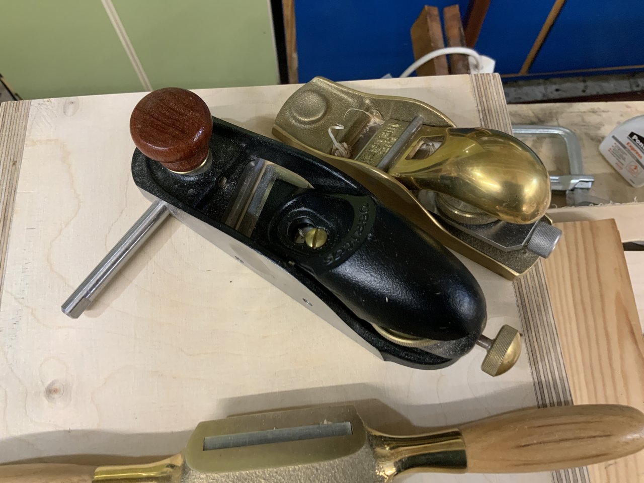

Die zwei Handhobel, der Veritas ist der meistbenutzte, unglaublich vielseitig dank der offenen Schulter, damit kann man z.B. große Zapfen auf den Flanken bearbeiten, es bleibt kein Rand, weil das Eisen so einstellbar ist, dass es bündig mit der Außenflanke abschließt.
Das sind zwei No4 von Stanley, die sind wohl deutlich älter als ich, die waren aus der Bucht, einer aus England, kostet nicht viel, muss man aber unter Umständen aufarbeiten. Möglichst Exemplare ohne Rost kaufen. Die Eisen moderner Nielsen oder Veritas PV11, oder wie die heißen, die bleiben länger scharf, aber die Stanleys haben ja Schnellverschlüsse, Eisen raus, abziehen, weiter geht es. Wenn man umstellt auf Handwerkzeug, und öfter rechte Winkel braucht, dann ist sowas hier eine Riesenerleichterung: Ein Bestoßhobel.

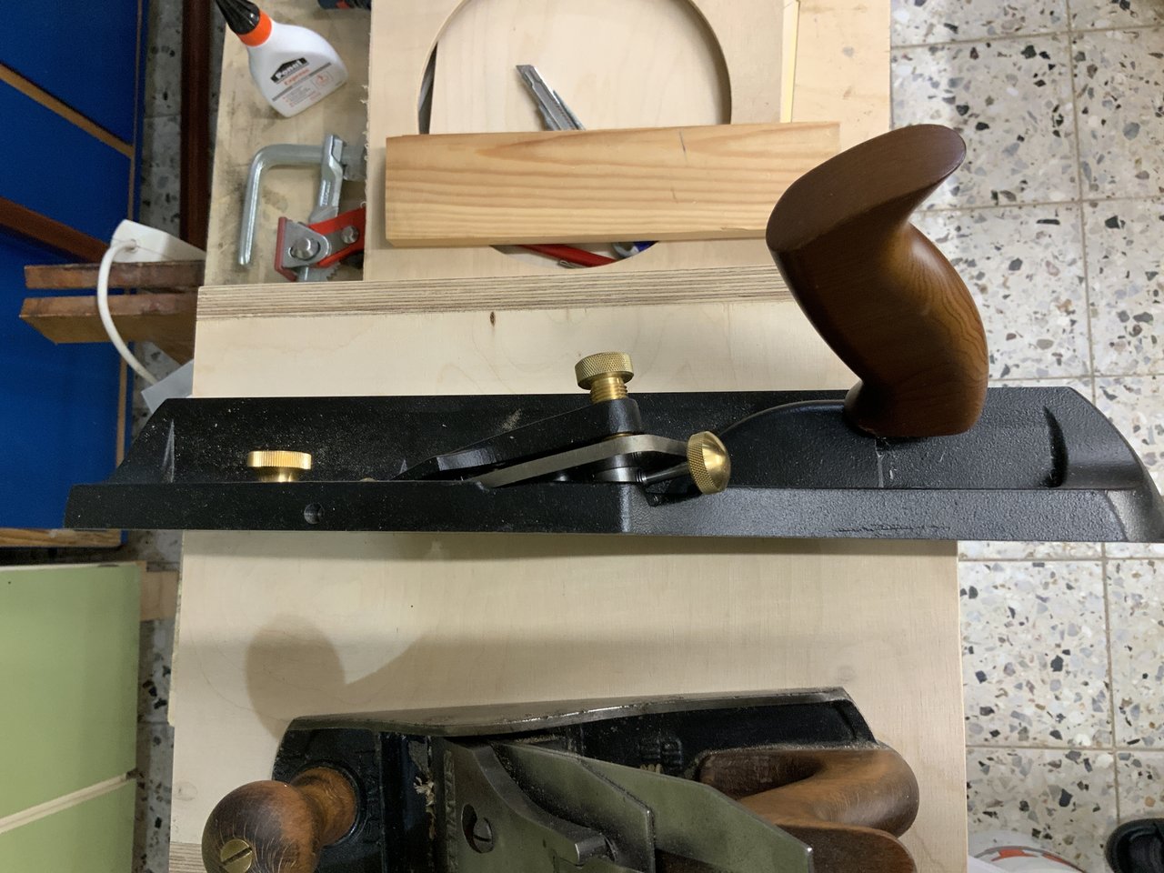

Dazu gehört eine Bestoßlade, die den Hobel führt und einen Anschlag für das Werkstück hat. Wenn er scharf ist, schneidet er Stirnholz wie Butter.

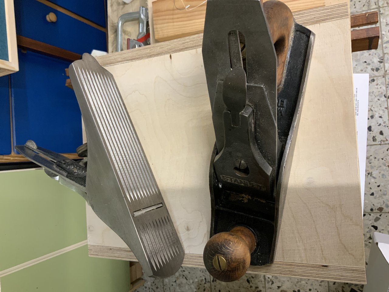

  • #22
Die Spokeshaves sind genau was Du beschrieben hast…Anhang anzeigen 565749
Das sind zwei No4 von Stanley, die sind wohl deutlich älter als ich, die waren von ebay, einer aus England, kostet nicht viel, muss man aber unter Umständen aufarbeiten. Möglichst Exemplare ohne Rost kaufen. Die Eisen moderner Nielsen oder Veritas PV11, oder wie die heißen, die bleiben länger scharf, aber die Stanleys haben ja Schnellverschlüsse, Eisen raus, abziehen, weiter geht es. Wenn man umstellt auf Handwerkzeug, und öfter rechte Winkel braucht, dann ist sowas hier eine Riesenerleichterung: Ein Bestoßhobel.
Das Thema Schärfen machen wir morgen, ok?

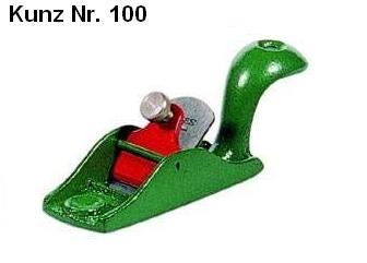

Und das ist Nummer 100. Hier die billige Version, Variante mit Handgriff (as gbt den Hobel auch ohne). Es gibt noch eine China-Luxusversion, die umgelabelt als "Herdim" knappe 80 Öcken kostet und in der Bucht ohne deutsches Markenlabel wohl grad mal die Hälfte. Abhängig von der Anwendung finde ich übrigens mal die leichten Hobel besser zu handeln und mal die schweren.
Hier noch ein wichtiger Hobel, für feine Arbeiten, den ich eigentlich lieber nutze als Nummer 3 oder 4
Das Ersatzeisen ist für den kleinen Kunz. Daneben noch was wichtiges: eine kleine und feine Ziehklinge.

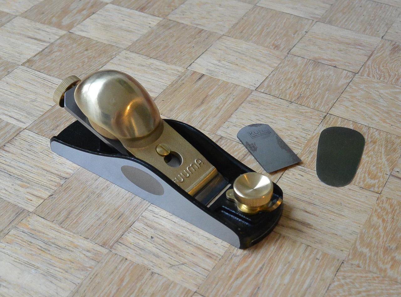

Ja die Juuma sind spitze, hab ich mir auch angeschaut, leider waren die damals viele Monate lang ausverkauft. Was das Gewicht angeht, ist das so eine Sache, das ist sehr individuell. Ich mag die schweren lieber, wenn die mal in Bewegung sind, lassen die sich besser führen und gerade bei widerborstigem Holz oder Multiplex ruckelfreier bewegen. Vor allem, wenn man gerade keinen Bock zu schärfen hat, das soll ja vorkommen :rolleyes::bier: ( nur noch mal schnell was fertigmachen und so…) Das ist aber vielleicht auch nur so ein Gefühl. Bei dem kleinen Nielsen hatte ich am Anfang meine Schwierigkeiten, das war, als ob das Eisen eine Weile gebraucht hat. So richtig gut war der irgendwie erst nach den ersten zwei-drei Nutzungen und neuem Abziehen und polieren der Klinge mit dem 8000er Wasserstein. Den kleinen Handhobel hab ich sogar erst mal weggelegt. Ich musste auch das Maul ein bisschen nacharbeiten, da war kaum Platz für einen Span. Die Eisen der Spokeshaves hab ich gleich poliert, die beiden Dinger haben von Anfang an Perfekt funktioniert. Der Name kommt von der Nutzung an den hölzernen Speichen der Kutschen- und Wagenräder. In Wirklichkeit sind sie für eine große Anzahl an kleinen Aufgaben unschätzbar vielseitig einsetzbar. Die Einfachheit ist dabei das tolle. Nur gut geschärft muss das Eisen sein. Sonst ist es eine Qual.
Das stimmt schon, aber es hängt ganz von der Situation ab. Bei sowas z.B. ist der Juuma mit seinen 470g fast immer zu schwer, besonders, wenn man weiches Holz wie Pappel oder Paulownia bearbeitet oder gar beim Beplanken des Gestells Späne freihändig anpassen muss.

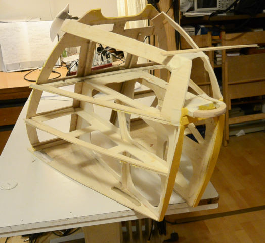

Das wird ein Heck für das offene Hinterrad meines Velomobils.
Für mich sah das aus wie der Bug eines Fliegers oder so. Tolle Konstruktion. Wie beplankst Du? 1mm Flugzeugsperrholz und dann Fiberglass oder Carbon weave mit Epoxy? Muss ja leicht sein. Ist das mit Pedelec E-Antrieb ausgerüstet?
Das wollte ich auch noch kommentieren: Ziehklingen habe ich auch, zwei verschieden dicke rechteckige und eine mit zwei gekrümmten Flanken. Dann hab ich noch ganz kleine, auch kurvige. Die sind zum Glätten von Übergängen, Klebernähten am Binding und solchen Sachen ganz toll. Auch wenn an schleifen musste, danach mit der Klinge abziehen, dann bekommt die Oberfläche eine haptische Qualität, das ist genial.
1.5mm Paulownia. Vermutlich werde ich erstmal nur lackieren. Ist ja trotz allen Aufwandes nur ein Prototyp. Glas + Epoxidharz in der 1-Zi-Wohnung ist wohl nicht sone gute Idee...
Paulownia ist schön leicht, aber ungesperrt auch sehr empfindlich…:nix: woher bekommst Du so dünnes Material?
