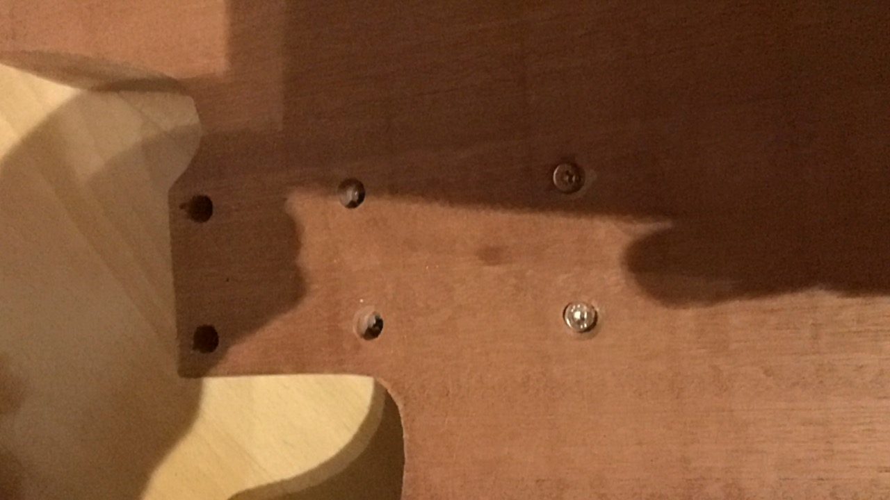

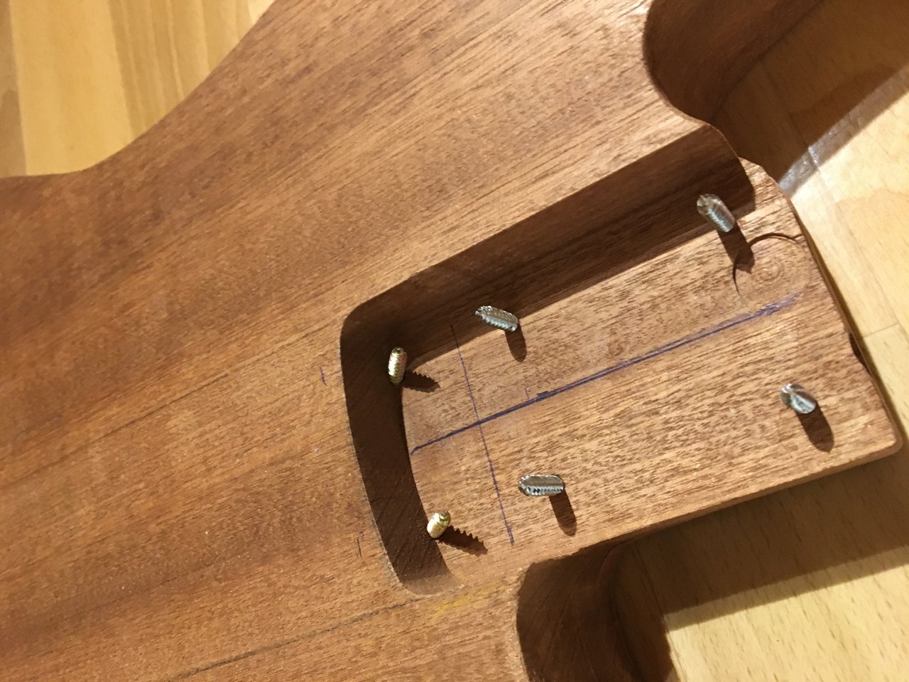

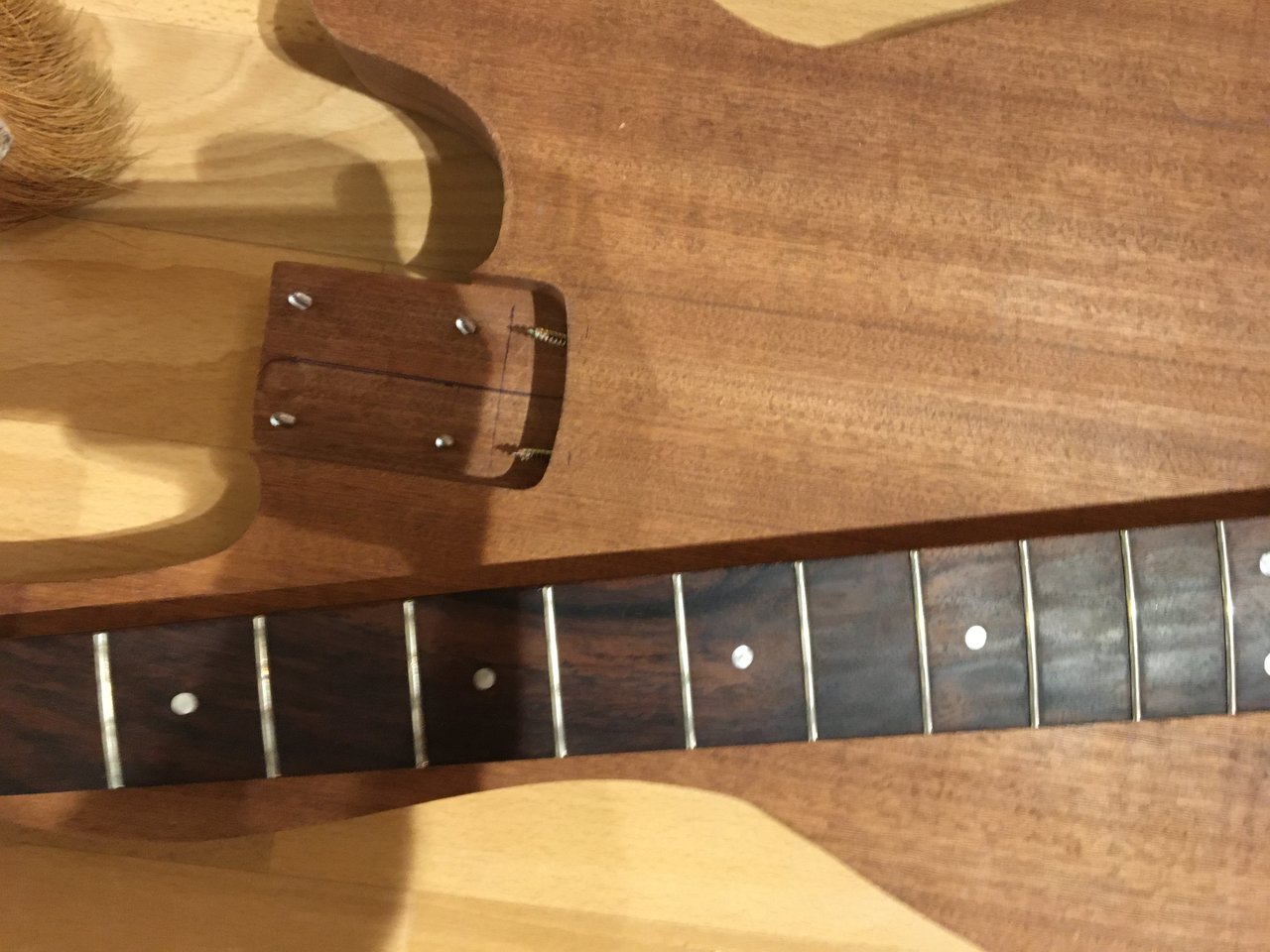

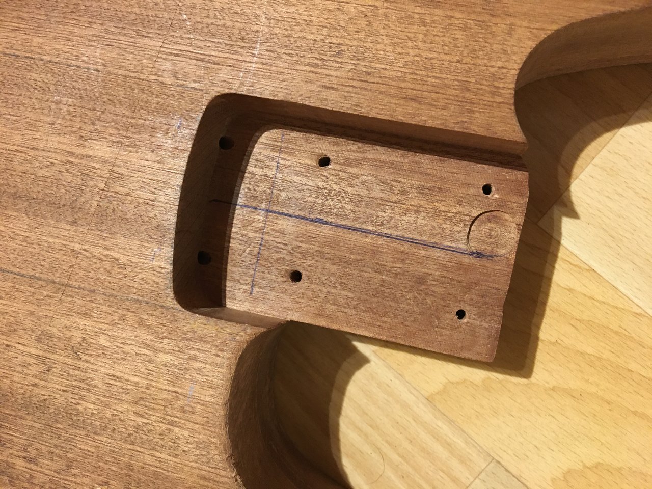

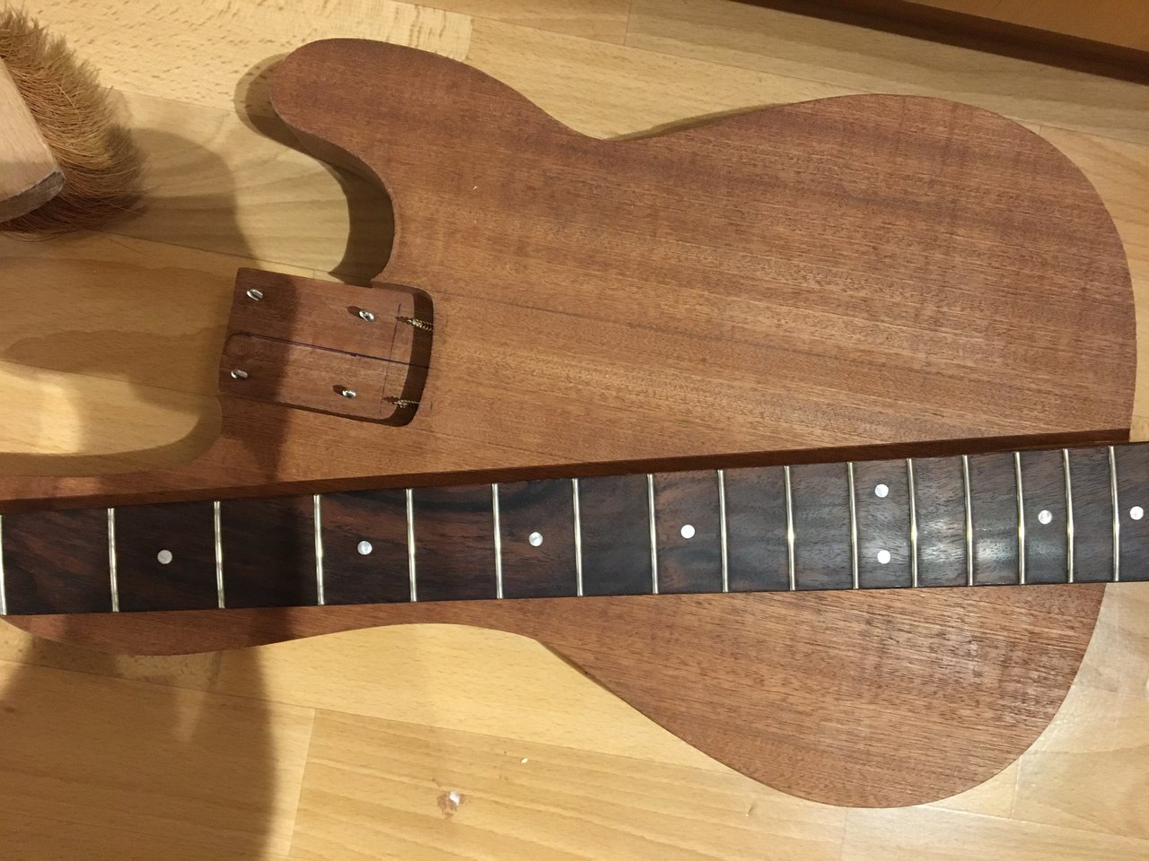

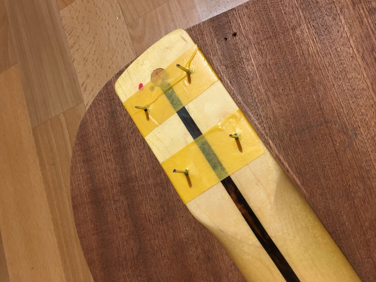

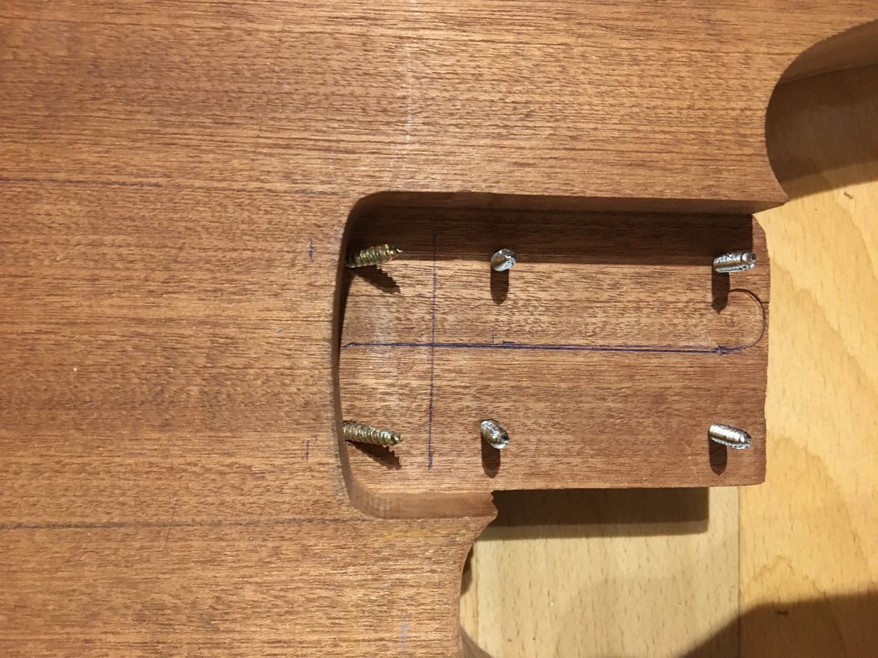

heute bohrte ich die Löcher im Korpus für die Schrauben.
Dazu habe ich Nägel angeknipst und die in die Löcher in den Hals reingesteckt.
Damit sie nicht herausfallen habe ich oranges Kreppband drauf geklebt.
Anschließend habe ich das ganze in die halstasche reingedrückt und 4 Punkte damit markiert.
Die Löcher im Korpus habe ich mit einem Standbohrer gebohrt.
Euren Tipp einen Holzbohrer zu verwenden dabei beherzigt. Ging geschmeidig.
Auf der Rückseite vom Korpus seht ihr das ein Loch nicht gerade zu den anderen ist.
Das liegt daran, dass die Löcher im Hals eben so sind.
Hier galt für mich: Funktionalität vor Optik. 46B8EAAF-2538-4D31-8BDF-E580CF9974FB.jpegA95259D4-D2B1-4F1C-8621-8CC50F93A8DC.jpeg
Trickier war es die beiden Löcher in 45 Grad zu bohren.
Überraschend sind diese beiden Löcher 🕳 🕳 sehr genau geworden vom Winkel und Abständen.
Die Idee habe ich von den genialen BB-Bässen und den Billy Sheehan-Bass.
Reaktionen: yhawks und Lyons
