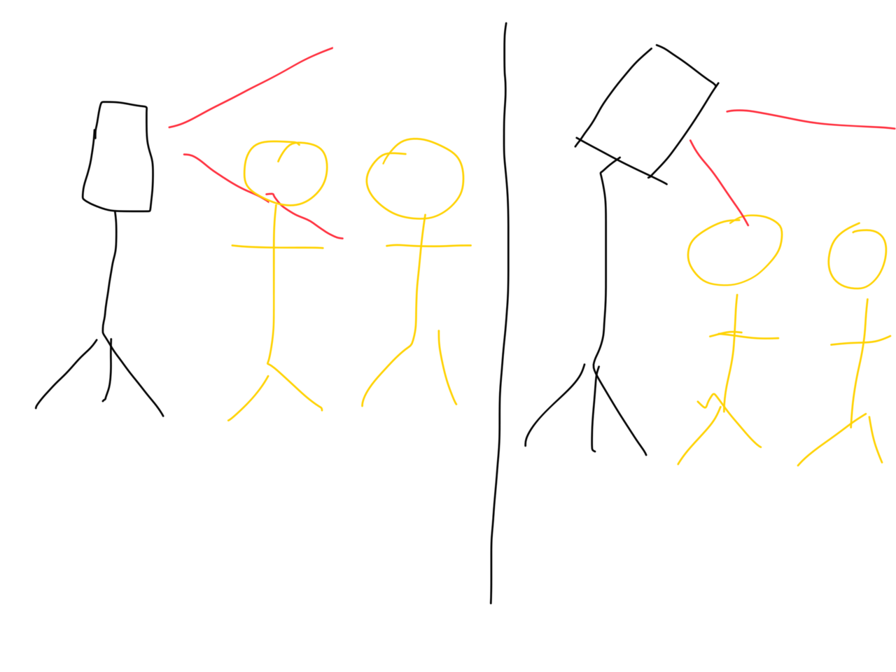

Für den von dir beschriebenen Zweck sind 12er ideal. Auch ohne Sub. Ich würde allerdings Tilts nutzen und die Tops leicht nach unten zeigen lassen. 7 Grad Tilts z.B.

Meiner Meinung nach ja. Den Sub kann man ja dann bei bedarf später dazu holen. Oder auch dazu leihen, wenn benötigt. Tilts sind sowieso Pflicht, wenn man nicht nur die 1 Reihe beschallen möchte. Wieviel Grad kommt dann auf den Einsatzort an.

Ok, soweit begriffen, aber was sind Tilts?
  • #44
Z.B. Sowas: https://www.thomann.de/de/millenium_speaker_tilt_adapter_sta1.htm
oder die hier:
https://www.thomann.de/de/gravity_sa_fixtilt_5.htm
Ich hab 3 hiervon:
https://www.thomann.de/de/km_19670.htm
Die Einstellerei ist etwas hackelig, aber dafür passt das immer. Die Boxen kommen dann über Kopf des Publikums und die Lautsprecher zeigen nach unten. Somit überstrahlt der Hochtöner deutlich mehr Fläche als bei reiner Frontalbeschallung. Das sind nach 1 2 Reihen die Höhen weg. Malen nach Zahlen kann ich besser
