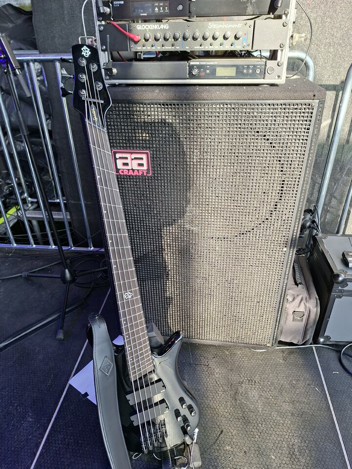

Oder man stellt sich ein Doppel- achtzehner auf Bühne und gibt Konterbass! 😁🥴🍻
Ja, ja Schärz beseite! Wenn man sich keinen eigenen Techniker leisten kann, will ... muss man halt mit dem Vorlieb nehmen was vor Ort ist ... . Dat war schon immer so. 🍻

Oder man stellt sich ein Doppel- achtzehner auf Bühne und gibt Konterbass! 😁🥴🍻Anhang anzeigen 934451
Alter...voll das Abriss-Stack.:bier:.
Aber eigentlich auch die richtige Einstellung. Ich habe mich mal selbst aus der PA abgeklemmt und nur Bühnensound (den aber laut keinen hats gestört) gespielt, weil nur Tiefbass Matsche aus dem Monitor kam. Ich finde übrigens auch, dass in den letzten 5-8 Jahren nochmal wesentlich mehr auf "wumuuuuumm" geschaltet wurde, weil man es halt kann. Ganz negativ ist mir das bei Metalcore Bands aufgefallen, die irgendwelche Subs oder Samples einspielen zwischendurch bzw. nem Drumcomputer benutzen. Wozu nen Basser? Hört man eh nix von. Das Selbte hatte ich letzten bei einer Partyband. Aber ich kenne natürlich gute Beispiele auch bei low-budget. Dieses Sub-Gewummer nervt aber unfassbar.
