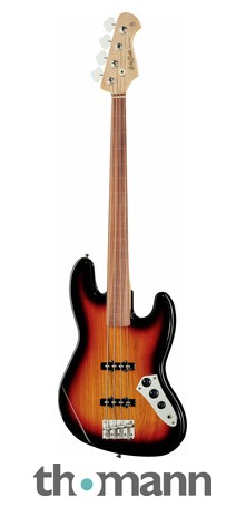

Tach!
Ich käme günstig an einen Harley Benton Fretless JB dran, der mir atoc (vor allem für den Preis) echt mal von den Basics her gefallen hat.
Frage an Experten: lässt sich das Pao Ferro Griffbrett ohne weiteres lackieren, bzw. wie sollte der Lackaufbau von statten gehen und vor allem welcher Lack?
Ich würde diesen Bass gerne mit Roundwounds oder auch Pressurewounds spielen, ohne das nach einer Woche das ganze Holz ruiniert wäre.
Was ist nicht möchte, wären auf diesem Instrument Flatwounds! Die liebe und schätze ich auf meinem Akustik Fretless.
Aber der Harley Benton soll definitiv in einem Black/Deathmetal Kontext zum Einsatz kommen, und da wären für mich Flats leider keine Option.
Auch möchte ich nichts davon hören von wegen der Marke, die auf dem Headstock steht. Der Bass gefällt mir so wie er ist, und klingt gut. Es geht mir um rein fachliche und sachliche Antworten bzgl der Eigenschaften von Pao Ferro Holz.

Doch etwas von wegen der Marke: Ich habe ihn auch, aber bei mir ist das Griffbrett viel Dunkler. Ich bin mit ihm sehr zufrieden. Ich habe auch nichts dran geändert. (Ich habe das Griffbrett auch nicht lackiert.) Bei mir sind Flatwounds drauf .

@Silverchord : ich konnte den Harley Benton leider nur über nen billigen 10W antesten, und konnte da natürlich nicht alle Feinheiten raushören. Sind die Pickups und Potis brauchbar, und isser ausreichend abgeschirmt?
Gerade die Feinheiten haben mich begeistert.
Ich habe bis jetzt keine Probleme gehabt. Wie ich geschrieben haben:

ich habe eine etwas ältere Version mit Palisander Griffbrett und Wilkinson PUs. Ich sehe keinen Anlass was zu ändern. Klingt gut. Ich spiele Flatwounds und habe das Griffbrett mit Öl behandelt. Jemand eine bessere Idee?
