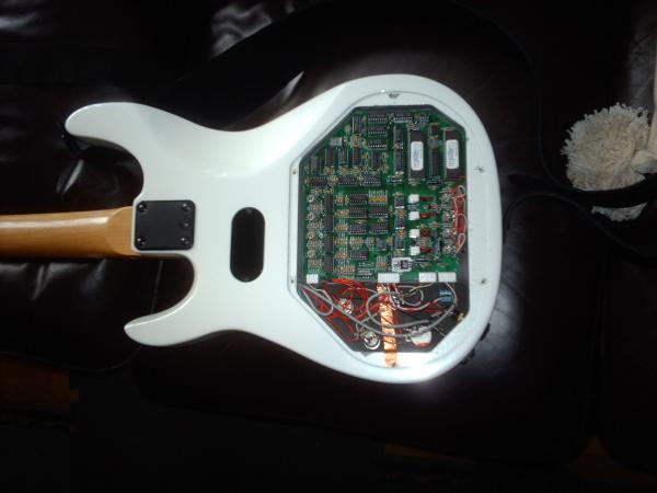

Ich möchte auf keinen Fall ein Risiko eingehen und das Midiboard im Bass schrotten. Bild des Elektronikfachs im Anhang.
Wie wird denn im Normalfall ein Midiboard mit Strom versorgt? Über das Midikabel?

und ich hab immer gedacht, die e-fächer von @Axel sind kompliziert.
Reaktionen: daphonque und Axel
ich versuche seit 5 Minuten, mir was schlagfertiges einfallen zu lassen ;-)
(aber mein Mund steht noch immer offen von dem Monster von einem E-Fach)

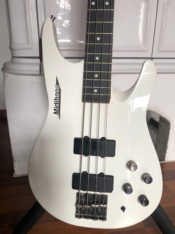

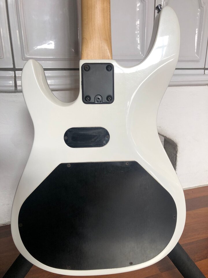

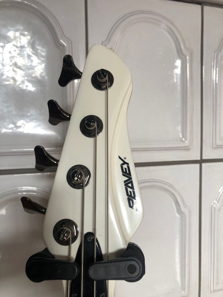

Ich hab mich deshalb jetzt doch dazu entschlossen das überschaubare Risiko des Batteriewechsels einzugehen. Was soll ich sagen: hat natürlich ohne Probleme funktioniert. Danke für die Ermutigung an @seppblind .
Inzwischen hab ich den Bass gereinigt und neue Saiten (die alten waren völlig verrostet) aufgezogen. Spielt sich gut und funktioniert mit PU's und Elektronik. Allerdings muss ich @schafhalter recht geben.
Der Sound (aktive PU's - passive Elektronik) haut mich nicht vom Hocker. Ich werde da wohl ne 2-Band Elektronik mit stacked Bass/Treble Poti einbauen.
Zum Thema Midi hätte ich Fragen:
Bei dem Bass war leider das Midimodul von Peavey nicht dabei. Dafür hab ich ein Roland D-110 Sound Module (scheint zu funktionieren) mit dazu erhalten. Leider ohne Midikabel.
Midikabel müssten doch eigentlich genormt sein, oder? Sollte dann also funktionieren. Kann mir da jemand was dazu sagen? Wäre super. Bilder von dem Bass nach der Reinigung und mit
neuen Saiten sind angehängt.
Danke schon mal für die weitere Unterstützung.

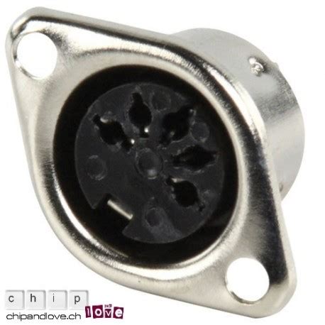

Eine standard MIDI buchse schaut so aus:
Und die buchse an deinem bass, neben der klinkenbuchse,
hat 8 pins, oder ?

Ich fürchte daß du dieses Roland soundmodul
nicht ohne weiteres verwenden kannst.
hat 8 pins, oder ?
