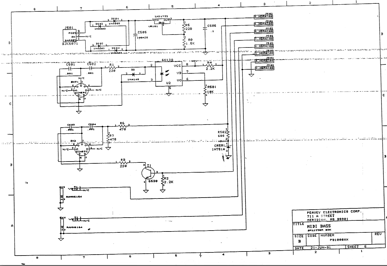

  • #25
@kodiakblair
Thanks for the info. I've already found the circuit diagram for the splitter box (see image). And: the normal Pu's and electronics works now because I put a new battery in.
Because of the problem about working with Midi:
8-pin cables are still available for purchase today. The problem is to get a Splitterbox and die separate Midibase Modul.
- what exactly does this splitter box do?
- is this splitter box sufficient for connecting the bass to other MIDI modules (Peavey BassFex or other manufacturers)?
Danke für die Infos. Den Schaltplan für die Splitter box habe ich schon gefunden (siehe Bild). Und: die normalen Pu's und Elektronik funktionieren, weil ich eine neue Batterie eingesetzt habe.
Wegen dem Problem mit Midi:
8 Pin Kabel gibt es wohl heute noch zu kaufen. Das Problem ist die Splitterbox und das separate Midimodul zu bekommen.
- Was genau macht diese Splitterbox?
- Reicht diese Splitterbox um den Bass für Midi mit anderen Midimodulen (Peavey BassFex oder anderer Hersteller) zu verbinden?
  • #26
I have no idea but suspect it performs only very simple tasks.

  • #27
Wie ich schon weiter oben schrub :
Ich glaube du brauchst dieses Peavey MidiBase modul
das über das dazugehörige spezielle kabel,
die platine im bass erst mit strom versorgt
und die daten der platine aufsplittet und ausgibt.
Und dann erst könntest du über die MIDI-out buchse
vom Peavey MidiBase modul in die MIDI-in buchse
des Roland soundmoduls, oder das eines anderen
herstellers. Und natürlich kann man auch die software
von einem computer damit ansteuern -
alles mit der MIDI-out buchse vom Peavey MidiBase modul.
Und die splitterbox hat auch eine audio-out buchse,
über die kommt der analoge basssound raus.
Hier sind bilder von der vorder- u rückseite :
