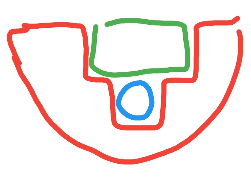

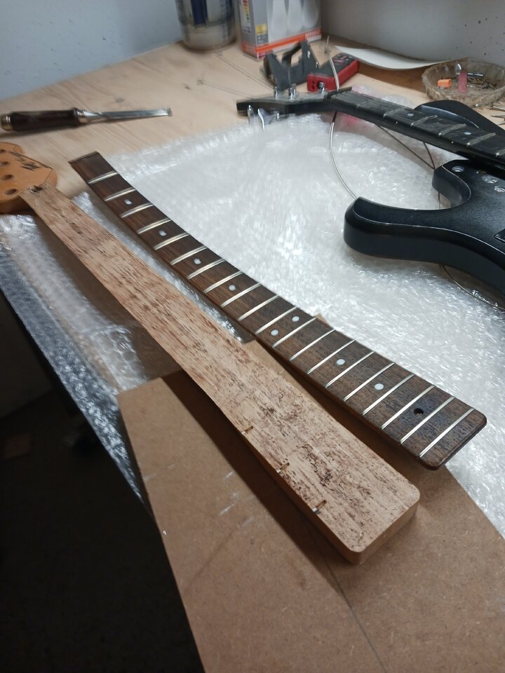

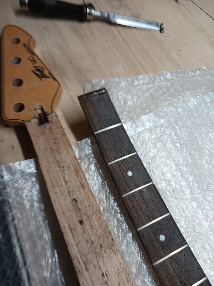

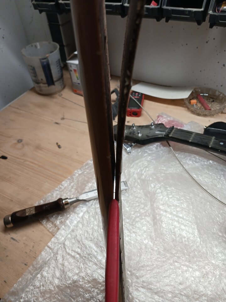

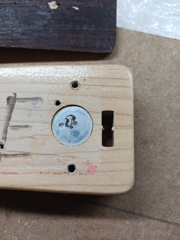

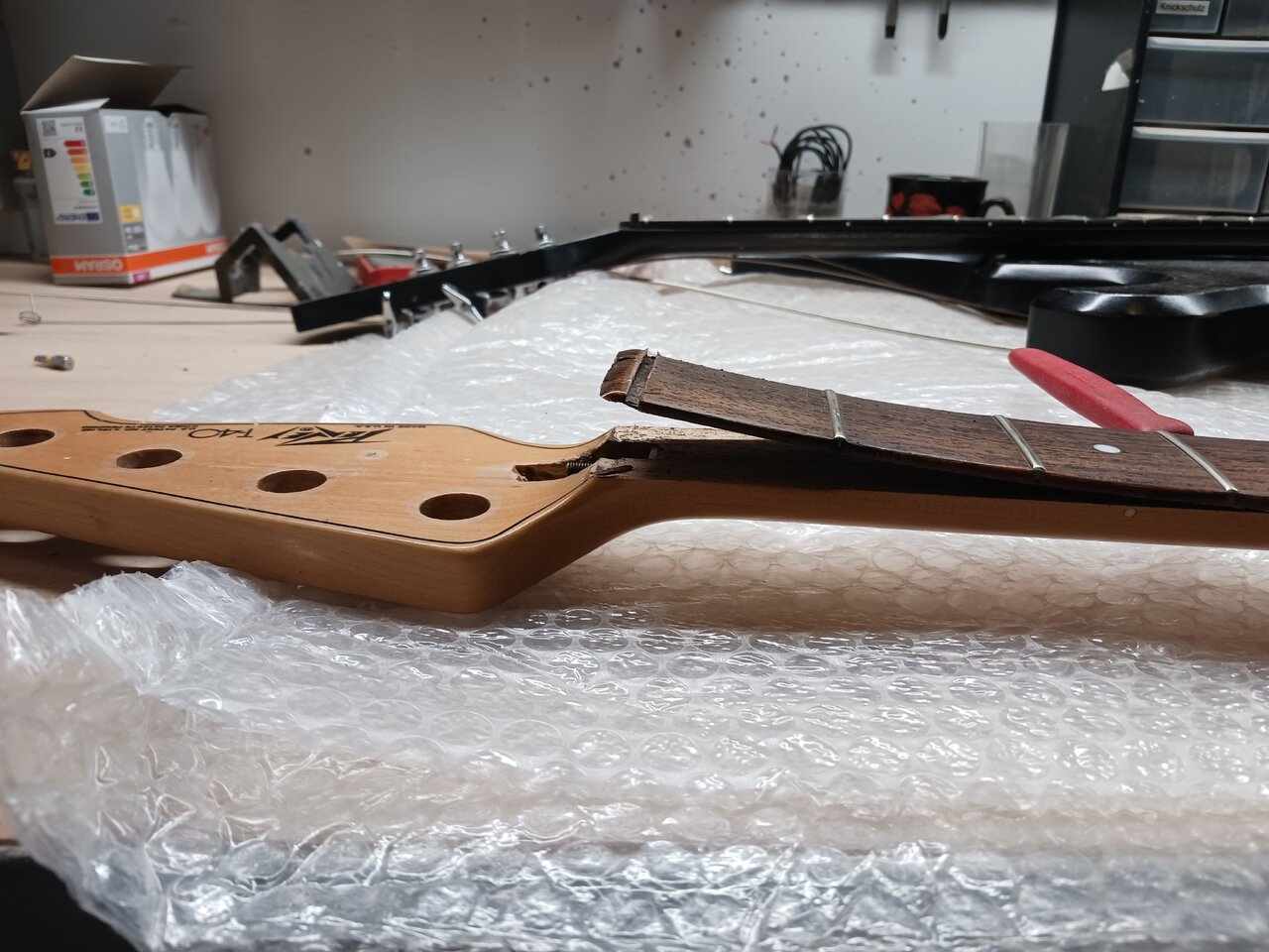

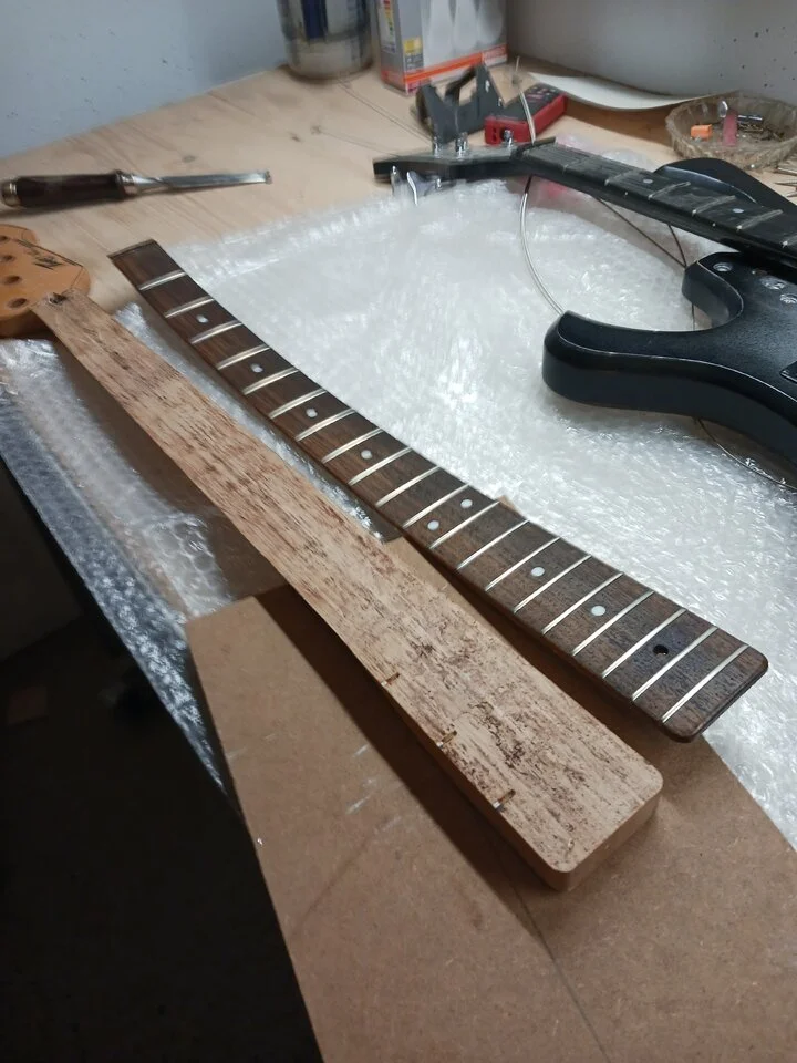

Habe mich heute mal drangemacht das Griffbrett eines T40 Halses mit defektem Halsstab zu lösen. Das ging überraschend gut. Allerdings wurde zum Einbau des Stabes der Hals mittig aufgesägt und nach Einbau des Halsstabes wieder verleimt.
Somit komme ich auch ohne Griffbrett nicht an den Halsstab. Meine Idee ist jetzt den Kanal von der Griffbrettseite aufzufräsen und dann einen doppelt wirkenden Spannstab einzubauen. Da dann aber das Griffbrett zu dünn für die entstehenden Kräfte ist müsste ich ein neues anfertigen das etwas dicker ist.
Für bessere Lösungsvorschläge bin ich offen.
  • #213
Falls du es schaffst, den Spannstab frei zu fräsen ohne in den Stab zu fräsen (was evtl. nicht ganz ungefährlich wäre...) könntest du versuchen nach dem Einsetzen des Spannstabs die Fräsung wieder mit einem Holzstreifen zu verschließen.
Nachtrag: Weiß man, wie der Spannstab im Hals verläuft? Könnte schwierig werden, parallel zum Stab zu fräsen, wenn er bspw. mittig und nicht parallel zum Griffbrett verläuft...
Reaktionen: Basselfe66
  • #214
Ich würde mich da mit dem Dremel rantasten und falls nötig erst nach ausgebautem Spannstab fräsen.
  • #215
Wenn man den Spannstab entfernen kann, kann man natürlich parallel zum Griffbrett fräsen und dann im Zweifel bei dem eingesetzten Streifen auf der Unterseite Platz für den Stab schaffen.
Allerdings sind das nur rein praktische Überlegungen von mir. Ich habe keine Erfahrung im Bassbau und weiß nicht, wie sich der Hals anschließend verhalten würde...
  • #216
I am open to better suggestions for solutions
Chip Todd recommended drilling a 12.5mm hole at the end of the heel then striking the truss rod at the headstock and driving it out through the hole.
I've his email detailing the steps but it is saved on my PC which, as I've moved house in the last few days, is yet to be set up. It will be Wednesday or possibly Thursday before that happens, waiting on furniture being delivered.
Reaktionen: bassilisk, Flox, Schrotty und eine weitere Person
  • #217
Ich bin auch kein Bassbauer und sehe das zum ersten Mal.
Insofern bitte als warme Luft zur Gedankenanregungen betrachten:
Für mich sieht das silberne Teil aus wie die Mutter vom Spannstab. Wenn man den Ansatz von kdiakblair umsetzen will muss zuerst die Mutter vom Spannstab getrennt werden. Das sollte man jedoch mit einem Dremel hinbekommen. Und dann kann die Stange durch das gebohrte Loch rausgeschlagen werden. Der Einbau erfolgt dann rückwärts.
  • #218
Sag mal, wie spannt man denn den Spannstab? Wenn der nur auf Zug funktioniert, kann es sein, dass auf beiden Seiten eine Mutter draufgedreht ist und man den Stab einfach rausdrehen kann?
  • #219
Achja, ich bin davon ausgegangen dass die Mutter gefressen hat auf dem Spannstab. Falls das nicht so sein sollte könnte es einfacher werden.
  • #220
Tell me, how do you tighten the tension rod? If it only works when pulled, is it possible that there is a nut on both sides and you can simply unscrew the rod?
Peavey used a very primitive truss rod system. It is just a bent length of metal with a nut and an anchor. This video shows the limitations of such a system.
Reaktionen: Flex Bass und Basselfe66
