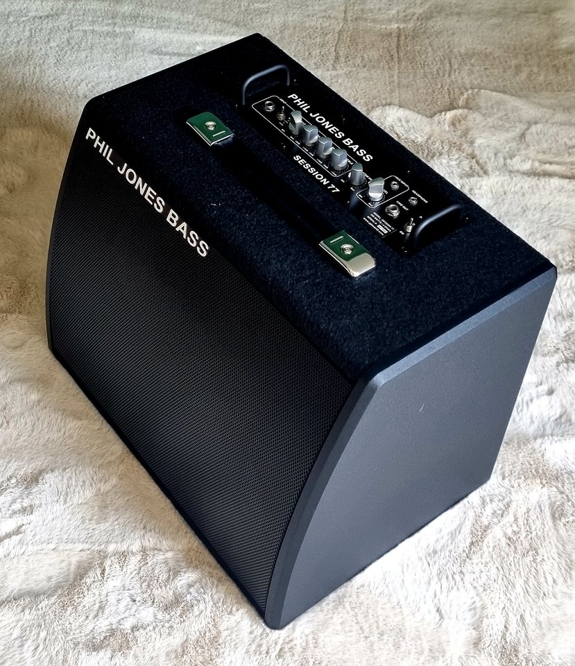

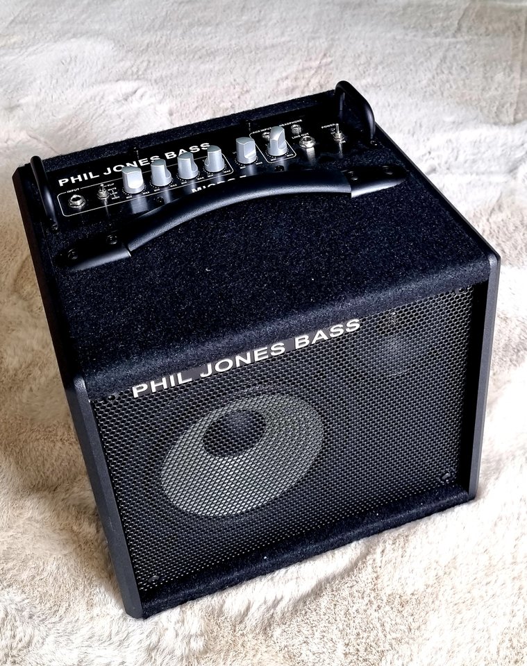

Zum Phil Jones M7.und Session77:
Ich hatte kurz den Micro7 von Phil Jones und war mit dem Sound eigentlich zufrieden. Nur ist der Micro7 hier und dort etwas zu leise für mich. Vor allem bei Sessions mit dem 6-Saiter. Nun hat meine Freundin den Micro7 fürs E-Piano entdeckt und dort klingt er unglaublich gut und definitiv laut genug. (Sogar m.M.n. besser als der Session77 und der Briefcase, da weniger Bass Frequenzen und superklare und schöne Höhen/Mitten und damit in der Band klarer abgegrenzt). Der bleibt bei ihr, als sehr edler Monitor für's E-Piano...
Also für meine Bässe den Session77 geordert und gehofft, das dieser laut genug ist. Kurz gesagt: Ja, er ist laut genug. Der Session77 klingt extrem sauber und vor allem in den Höhen sehr klar. Der Briefcase klingt erwachsener und hat die tieferen und etwas sauberen Bässe, ist aber in den Höhen nicht so klar und sauber wie die feinen Höhen des Session77. Die Kombination aus 2 Briefcase und dem Session77 klingt unglaublich...
Zugespielte Musik (Aux) klingt über den Session77 wie über eine Musikanlage. Zum üben zur Musik über Lautsprecher oder Kopfhörer klingt der Session77 besser, als alles was ich je gehört habe.
Eine Akustiksession mit kleiner Band auf der Terrasse hat der Session77 mit Bravour bestanden. Er klingt unglaublich gut und edel im Zusammenspiel mit anderen akustischen Instrumenten. Vor allem, wenn es etwas leiser sein soll. Denn da klingt er wirklich sehr sehr gut....
Die Klangregelung scheint dieselbe zu sein, wie im DoubleFour. Einstellungen reagieren leicht verzögert. Mit dieser Klangregelung hatte ich bei dem DoubleFour von Phil Jones so meine Probleme (da ich den Ton des DoubleFour damit nicht zu meinen Wünschen hin formen konnte), weshalb ich ihn wieder verkauft hatte. Mid und High funktionieren ganz gut, der BassRegler gefällt mir weniger (bläht über 14Uhr zu sehr auf), vielleicht ist er mir auch nur zu hoch angesetzt... Beim Session77 brauche ich den BassRegler aber kaum, da er von sich aus schon ausgewogen klingt (was auch ein Unterschied zum Micro7 ist, der etwas Bassboost gebrauchen kann). Ich bin sehr zufrieden mit dem S77 und da meine Bässe alle aktiv sind und sehr gut klingen, bin ich auf den EQ eh nicht angewiesen...
Fazit: der Session77 ist gemessen am Preis ein sehr guter und sehr edler Amp für Zuhause, kleine Sessions, Akustiksessions, üben zu Playbacks und er eignet sich sogar sehr gut, um Musik drüber laufen zu lassen... Auch empfehlenswert für andere Instrumente, die eine saubere klare Verstärkung benötigen (guter Akustikamp)...

  • #52
....ach und noch ein Nachtrag:
2 Vorteile des Session77 zu den anderen 7"ern Combo/Boxen von Phil Jones.
1. Leicht angeschrägt und damit besseres monitoring.
2. Bassreflexlöcher vorne, kann also etwas flexibler aufgestellt werden.
Reaktionen: Onkel Bob Bubba

Nachdem ich nun M7, S77 und Briefcase Zuhause mehrfach verglichen konnte, komme ich zu dem Resümee...
Micro7: nett, aber klingt immer leicht dröhnig. Die Klangregelung kann das auch nicht ausgleichen, das war auch schon mein Problem beim DoubleFour. Für Bass gibt es besseres in der Größe, wenngleich der M7 schon nicht schlecht ist. Was der M7 aber besser macht, als S77 und Briefcase: Das Kawai E-Piano meiner Freundin verstärken.! Das klingt wirklich sehr sehr gut darüber und dann ist der M7 auch plötzlich richtig laut. Durch die klaren Mitten/Höhen kommt das E-Piano richtig sauber und differenziert. Die reduzierten Bässe sorgen für weniger Soundbrei bei Akkorden in den tiefen Lagen, trotzdem klingt das E-Piano satt und ausgewogen.
Session77: der S77 ist eine völlig andere Kategorie, als der M7. Unglaublich, wie sauber und druckvoll er gegen seinen kleinen Bruder klingt. Und nicht nur gegen den M7, sondern auch gegen den Briefcase.! Der Session77 hat mehr "Bumms" als der Briefcase, wenn ich beide mitten im Zimmer platziere. Der Briefcase kann zwar die tieferen sauberen Bässe produzieren, braucht aber die Wand oder Ecke hinter sich. Druck macht der S77 auch ohne "Aufstellungs-Tricks", was ihn flexibler macht für kleine Sessions. Und er ist etwas lauter als der Briefcase. Der M7 hat lautstärkemäßig keine Chance gegen S77 und Briefcase, schafft nichtmal halb so laut ohne zu zerren.
Vom Klang her ist der S77 dem M7 völlig überlegen, der M7 hat auch hier praktisch keine Chance. Der S77 klingt richtig gut, auch wenn man sehr verwöhnt ist.

  • #54
Kleiner Nachtrag zum Session77..!!!
Mein Combo hatte so eine leicht "nölige" Note im Sound. Das habe ich auch mittels EQ nicht weg bekommen.
Nachdem ich den Combo (Verstärker ausgebaut) mal geöffnet habe, habe ich gesehen, das die kleinen Chinesen die Dämmung völlig Banane angebracht hatten.
Die Fämmung lag direkt an den Speskern an und das Bassreflexrohr bekam die Reflektionen der blanken Rückwand ab...
Ich habe die Dämmung neu platziert und vor allem hinter das Reflexrohr gezogen. Nun sind die blanken Wände gedämmt und nicht die Speaker.
Resultat: Kein nöliger Sound mehr, sondern schön sauber und klar. Auch die MP3-Musik über AuxIn klingt jetzt richtig gut.
Der Amp klingt jetzt wesentlich wertiger in meinen Ohren...
Schaut ggf mal bei euch nach... ;)
Reaktionen: Onkel Bob Bubba, cwegy, franzmann und 2 andere
  • #55
Review von @Basspekoe zum S77 gelesen - gekauft - angespielt - aufgeschraubt - Dämmvlies richtig platziert (ganz wichtig!) - angespielt und nun mehr als zufrieden. So kurz und knapp zusammengefasst. :D
Ob "nölig" weiß ich nicht. Mir ist nur ein ziemliches Dröhnen beim C im 3. Bund auf der A-Saite aufgefallen. Daher...
Leider war auch bei mir die Dämmung totaler Käse. Das Dämmvlies war gefühlt von oben nur reingedrückt und direkt hinter den Speakern. Die Rück und- Seitenwände waren blank. Also Dämmung wie von @Basspekoe beschrieben neu platziert und auch leicht unter das Bassreflexrohr gezogen.
Tja, und was soll ich sagen: Ich bin vom Ergebnis und der Combo schwer angetan. Ob laut oder nachbarschonend bei geringer Lautstärke üben, Play-Alongs über Aux laufen lassen oder mal den Kopfhörer-Preamp nutzen... funzt alles zu bester Zufriedenheit. Mein Nux Melvin Lee Bass Preamp musste als angedachter Übungspreamp nun das Haus verlassen. Mit dem S77 bin ich besser aufgestellt und mit 12kg auch in der Wohnung noch mobil ;-)
Reaktionen: crystalgreen, Basspekoe und anbra
