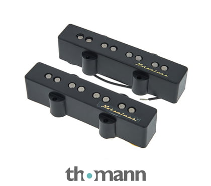

In meinem Keller sind die Einstreuungen wirklich mies und ich habe die übelsten Störgeräusche, daher will ich mir jetzt mal neue Pick-Ups gönnen.
Ich versuche mich gerade zwischen diesen drei Modellen zu entscheiden:
Hat jemand Erfahrungen mit einem dieser Modelle? Bin auf eure Meinungen gespannt.
