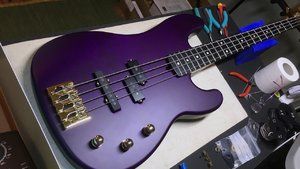

Hi, das E-Fach ist auf der Rückseite eingefräst.
Anbei noch ein Bild

Ich würde mir einen Rohling oder ein Standard Pickguards besorgen,folieren so wir ich es gerne hätte und an der Unterseite ein ganz dünne dppelseitige Klebefolie (gibt es bei Amazon in vielen Stärken) aufkleben.

Ggf. wäre auch das Befestigen mit Heißkleber denkbar. Allerdings weiß ich nicht, ob sich dieser ggf. in den Poren festsetzt. Das Risiko besteht allerdings auch mit doppelseitigen Klebeband oder ähnlichem.

Ich würde grundsätzlich NICHTS auf den Bass KLEBEN! Rückstandsfrei lässt sich nach längerer Zeit kein Kleber entfernen!
Für mich wären Schraublöcher fast schon das kleinere Übel.

Ich stimme @Ray Mahogany zu. Kleben - niemals.
Du könntest mal gucken, ob Du Haftmasse verwenden kannst. Also dieses Material mit dem man Tonabnehmer für akustische Instrumente auf der Decke befestigt.
Du könntest natürlich auch die die Befestigungen der Potis und der Pickups gleichzeitig für die Befestigung des Pickguards verwenden. Dann brauchst Du nur in Richtung Hals eine andere Lösung.

Auf diesen Korpus würde ich (vor allem aus optischen Gründen und auch weil die Potiöffnungen im Pickguard eh nicht mit denen im Body übereinstimmen) gar kein Pickguard montieren.
Eventuell könnte ich mir so ein kleines noch ganz gut vorstellen:
