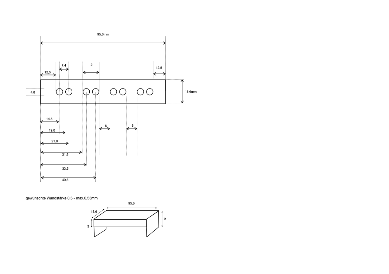

Danke, hier mal, was ich ausgemessen habe. Einige Maße sind nicht so ganz logisch, obwohl ich mit dem Digitalschieber rangegangen bin, aber es sollte gut genug sein. Per PN dann gerne Details.

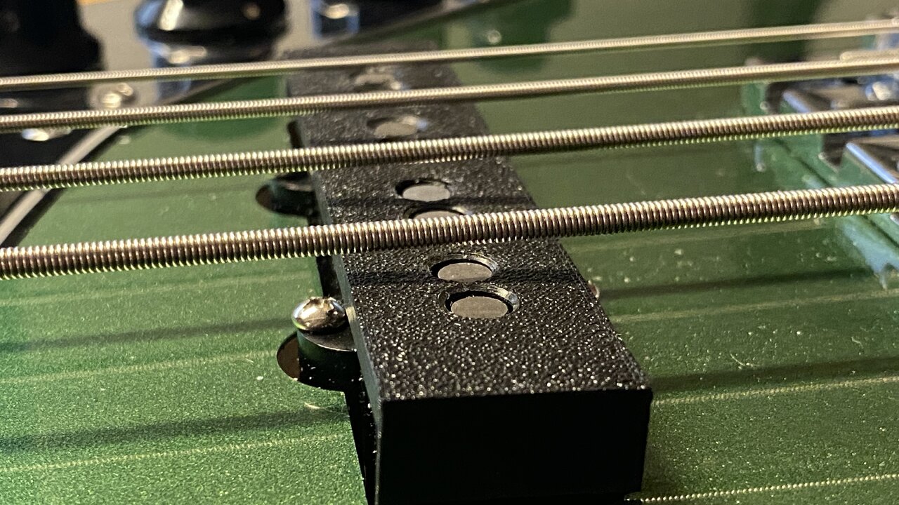

Um das mal mit einer kleinen Erfolgsmeldung zunächst mal abzuschliessen, habe ich jemanden gefunden, der mir das gedruckt hat. Noch nicht optimal in der Höhe, aber für's erste wird es gehen und es ist definitiv besser, als vorher:
so 2/10tel weniger wären schon cool, aber ich denke, die werde ich gefahrlos noch nach unten hin versenken können.

  • #50
Die Ecken sehen nur gnadenlos spitz aus. Die würde ich persönlich verrunden.

  • #51
Mache ich vielleicht noch, aber da habe ich keine Probleme mit, funktioniert tadellos. Zudem müsste ich die dünnen Dinger abnehmen, was sie unwiderruflich kaputtmachen würde, weil mit doppelseitigem Band verklebt. Ich denke drüber nach.
