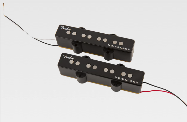

Pickup Magnete zu hoch
  • Ersteller Ersteller notebynote
  • #21
Wenn dir die PUs ansonsten gefallen halt Tape über die Magnete und Abfahrt.
Reaktionen: bassilisk, Nasenbär, Zoidson und 3 andere
  • #23
Ich arbeite bei Fender und da muss das alles so sein wie in den 1950er Jahren aussehen, egal ob es mittlerweile besser umsetzbar ist, und wenn es kacke ist ist das Früher halt schuld.
Fender selber bietet auf der Webseite die Pickups an und die Magnete schliessen mit den Gehäuse ab. Warum wohl?
  • #25
Das ist nicht das Problem, sondern, dass ich mit den Fingern daran hängen bleibe, wenn ich die Saiten kurz anslappe.
Kurze Frage: was machen deine Finger beim Slappen in der Nähe der Magnete? Nur damit ich verstehe, was physisch das Problem ist.
Reaktionen: daphonque
  • #27
Ich slappe nicht mit dem Daumen wie man das "normalerweise" macht, ich reiße die Saiten, wenn ich mit den Fingern spiele.
  • #29
Kann man machen, sieht dann halt scheisse aus.
Irgendwas ist immer.
Ich bin da einfach pragmatisch, entweder geht der Pickup, der ganze Bass oder ich kleb was drüber, was man aus einem Meter Enfernung eh nicht mehr sieht. Um mich da weiter zu ärgern wäre mir meine Lebenszeit viel zu schade.
Reaktionen: bassilisk, zeppo3000, Chuck und 2 andere
  • #32
Mir ist folgende Idee gekommen:
Kaufe leere Pickup Kappen und entferne die Seiten, so dass nur die obere Fläche mit den Löchern bleibt.
Diese kann dann auf die original PUs geklebt werden, das sollte die Magnete annähernd ausgeglichen.
Dazu reicht vielleicht etwas doppelseitiger Klebeband und lässt sich wieder entfernen, wenn nötig.
Reaktionen: notebynote, OSDrum und Mudskipper
  • #34
Super Idee, hab auch direkt eine Seite gefunden, mal schauen, ob die passen. Danke!
Edit: passen leider nicht, habs gerade mit dem Techniker besprochen. Aber egal, das ist schon mal ein Ansatz.
Reaktionen: yhawks
  • #35
Solche Deckplatten sind eigentlich der Klassiker für einen 3D-Drucker. Nette Leute haben alle einen Kumpel, der sowas gern erledigt.
  • #36
Ich hab in einem Video jemanden gesehen, der hat den PU seitlich ringsum mit einem Klebeband eingewickelt und dann mit Epoxidharz (oder so, jedenfalls durchsichtig) vergossen. Da bleibt die Optik erhalten.
Reaktionen: schepper und daphonque
  • #38
weitere möglichkeit (falls nicht schon erwähnt) wäre quasi eine passende abdeckung kaufen und alle seiten sauber entfernen, so daß quasi nur die obere fläche bleibt.
die kommt dann augesteckt/geklebt drüber.
Reaktionen: Dommbasstisch
  • #40
War schon mal die Richtung angedacht, aber leider sind die Wandstärken von den Leerkappen 1,5mm, also zu dick.
