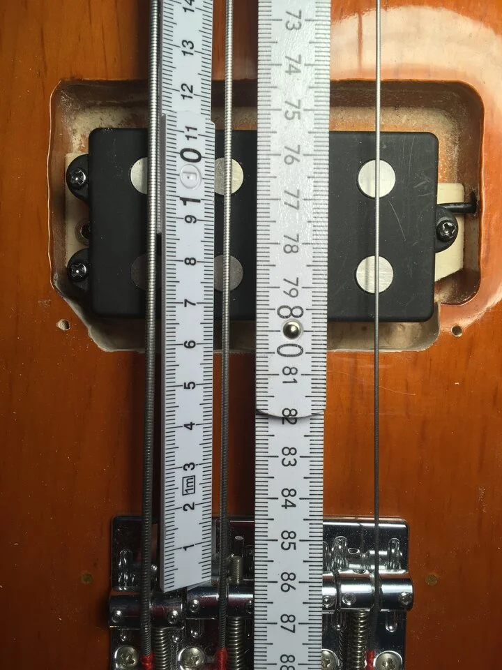

Ich plane einen neuen 4-Saiter zu bauen im MusicMan Stingray Style. Da ich leider meinen alten Stingray veräußern musste brauche ich jetzt dringend mal eine Info.
An welche Stelle muss der, oder die Pickup(s)? Ich bin mit noch nicht ganz sicher ob ich einen oder 2 Humbucker einbaue.
Hat die Position etwas mit der Mensur zu tun? Ich will einen 4-Saiter mit 34" Mensur bauen.
Wäre von euch jemand so freundlich mir die Maße, vom Sattel aus gemessen, zu geben. Am besten bis Mitte Pickups messen.

was du suchst ist [url="https://www.bassic.de/forum/topic.asp?TOPIC_ID=14789156"]dieser Thread[/url]. da wird aber vom 12ten Bund weg gemessen.
zur anderen Frage: ja die Position hat auch was mit der Mensur zu tun. Wird die kleiner öder größer sollte man (um die selbe relative Position zu erhalten) die PU auch proportional verschieben. Wenn er aber 34'' haben soll hast du eh die Standard Position.

Allerdings musste ich feststellen, dass die Maße für den MM nicht stimmen können.
MusicMan Stingray 5 HH (2006)
- 864mm (34" Longscale)
- PU-Format: 2 MusicMan Humbucker, 49*99mm
- Neck-PU: 245,5mm (12ter Bund -> Gehäusemitte)
- Bridge-PU: 410,0mm (12ter Bund -> Gehäusemitte)
In meiner CAD Zeichnung geht das ünmöglich auf. Ich will zwar 24 Bünde haben und müsste aus diesem Grund den Neck Pickup versetzen, aber die 410mm für den Bridge Pickup können nicht richtig sein. Verwendet man 34" (863,6mm) liegt der 12.Bund (vom Sattel gemessen) bei 431,8mm. Addiere ich jetzt die 410mm dazu, liegt der Pickup bei 841,8mm. Das wären gerademal 21,8mm bis zum Ende der Mensurlänge und bei den breiten MM Pickups müsste man den schon auf die Bridge schrauben.
Hat den keiner einen Stingray mit 2 Humbuckern zuhause und kann das nochmal nachmessen? Da wäre ich echt dankbar drum.

soweit ich weiß, haben sie das Maß irgendwann mal verändert.
Ich meine, das war mit Einführung des zweiten PUs...
Ich hab zwar leider keinen MM, sondern 'nur' zwei Vincent 'Trinities', beide 34". Einer hat die alte Position (77,6cm), der andere (aus Versehen) die neue (78,6cm)- jeweils auf Mitte Pu; vielleicht hilft's ja trotzdem, so als Anhaltspunkt...
Beide klingen toll! Der 'neue' ist noch etwas direkter in der Ansprache
(hängt irgendwie noch mehr am Finger), wobei man es nicht ganz eins zu eins vergleichen kann, da dieser außer einem Impedanzwandler keinerlei Elektronik hat (kein Vol., Kein Tone, kein nix), während der andere noch einen P-PU, sowie recht umfangreiche Schaltungsmöglichkeiten hat...
Es wird sich aber sicher noch jemand mit einem Orischinal finden...

Hallo, die Position der PU kanns du ganz einfach selbst bestimmen, da du eine CAD Zeichnung hast & 24 Bünde haben wills, kanns du das ganz genau einzeichnen...Zeichne die frets lines bis zur Brücke & setz deine PU mittig da wo du sie haben möchtest
