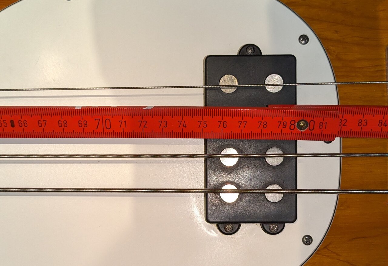

Bei mir nur geringfügig mehr...752 mm.

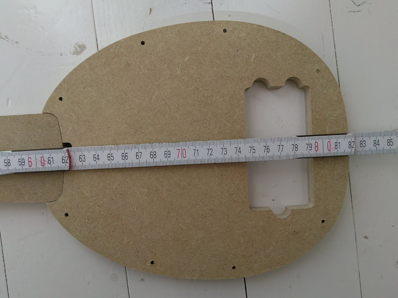

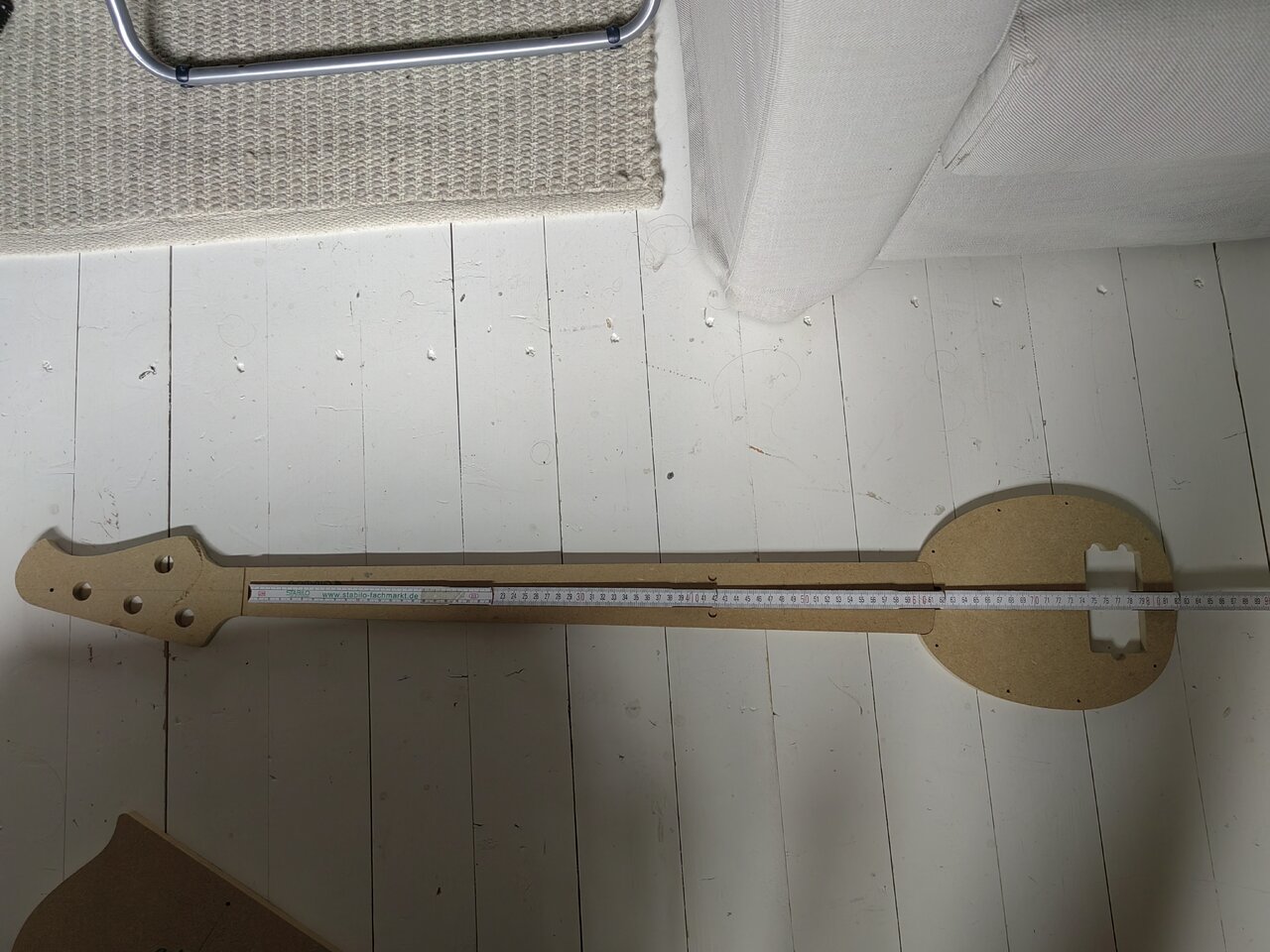

Ich habe mir mal Schablonen zukommen lassen. Wenn ich da die Halsschablone an die Pichguardschablone lege und von der Sattel-Markierung bis zum PU messe, sind es etwa 747mm. Ein bischen Luft dazu, dann ist man bei ca, 749mm
