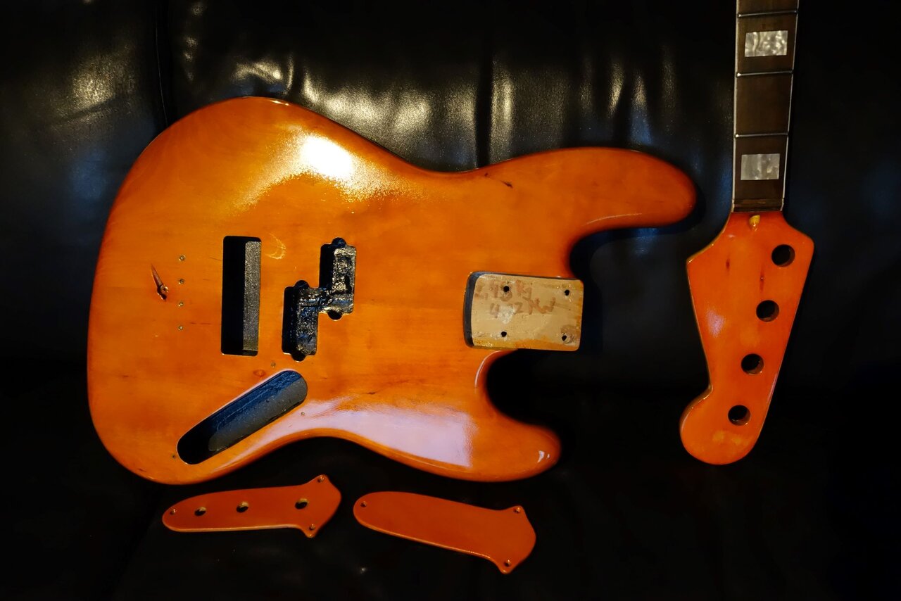

....SOHO... und nun ist es soweit, der orange Pbass soll einen zusätzlichen Humbucker bekommen und ich will !! passiv bleiben, eine VT / VT Schaltung haben, das Stacked Poti war ja schon zu sehen,
ein 500/500 log. liegt bereit, Kondens. auch. Habe mich dann durch "Cadfaels Zauberwald" geschmökert und finde nicht dergleichen, hat jemand v. Euch einen Tip / wie verlöte ich ? Muss ich den Kondens.
v. ehemaligen nur Pbass hinter beide Potis löten, od. dem 2ten - Humb. Poti auch einen verpassen ? Das Löten selbst geht schon einigermassen "einzig das elektrische Verständnis fehlt "
Die Teile trocknen noch, bevor ich dann zum polieren komm..
Habt ihr nen Hinweis f. unbegabte ?
