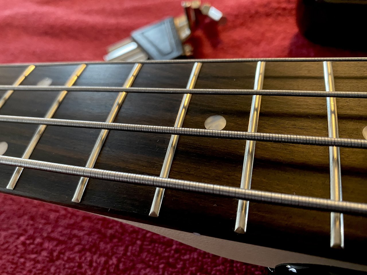

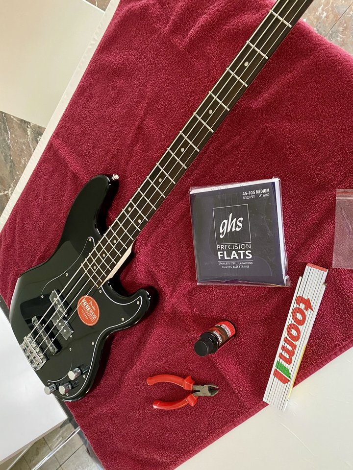

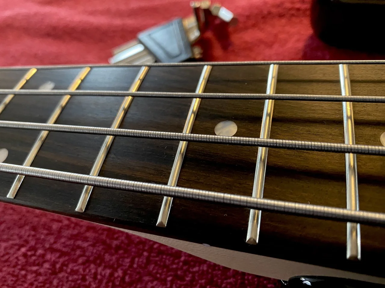

Den Gedanken die PU‘s an meinem Squier PJ zu wechseln habe ich nach dem Wechsel auf 45-105er Flats schnell verworfen. Mit so wenig Aufwand den Charakter des Instruments so gravierend zu ändern - wer hätte das Gedacht.
Er klingt und spielt sich so viel besser!
Aber als Drummer habe ich auch schon die Erfahrung gemacht, das ein Satz Evans Felle selbst aus einer mittelprächtigen Schießbude ordentliche Drums machen kann.
Reaktionen: pedalist29, StonerGreg, DerR und eine weitere Person
Anhang anzeigen 488222Anhang anzeigen 488223
Hast du da noch die Original Schutzfolie auf den PUs?
  • #28
Ja, auf dem Foto war er gerade erst geliefert worden 🙂😍

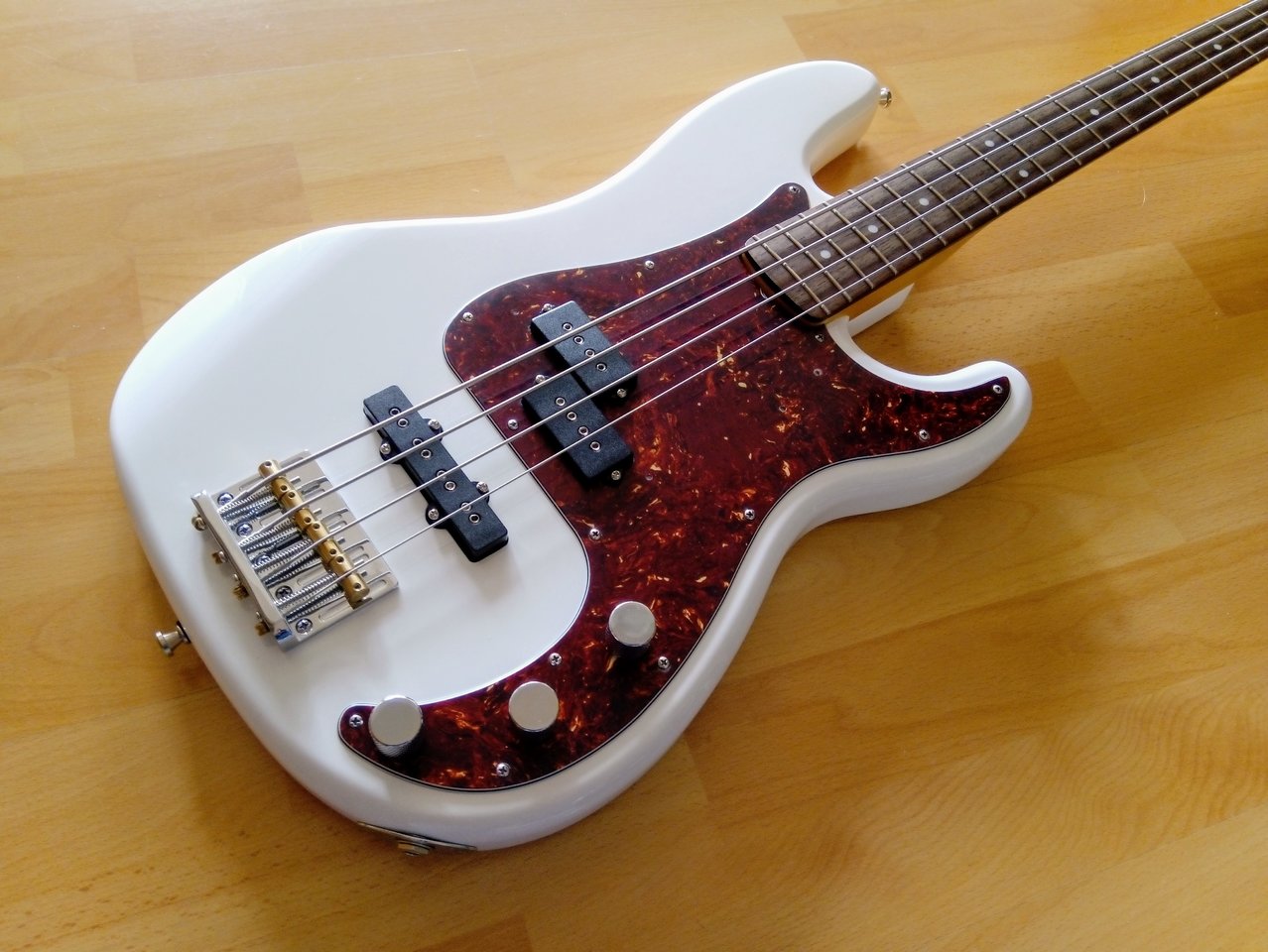

Moin,
es kommt ja immer auch die Form / Position der "Ohren" an - gemeint sind die 4 halbrunden Auswölbungen an den Kappen des Pickups durch welche die Schrauben gehen.
Ich hatte letztes Jahr auch einen PJ aufgebaut, da hatte ich zunächst Schaller PBX und JBX drin (sind baugleich mit den DiMario DP) die haben ein sattes Pfund abgeliefert. Ausgeprägtes Bassfundament aber auch genügen Mitten um nicht zu matschig zu klingen:
Da siehst Du, dass auch die normalen Bridge Pickups passen können. Vorteil hier ist, dass die geteilte Spulen haben und auch in Stegposition nahezu brummfrei sind. Auch das EMG Geezer Butler Set ist in dem Bass eine Empfehlung! In genau so einem Bass hatte ich vor 2 Jahren mal die Tonerider drin - sind klasse Pickups drücken aber nicht so gewaltig wie EMG oder die Schaller / DiMarzio.
Von dem Brückentausch kann man keine Wunder erwartet. Vielleicht wird das Sustain ein bißchen länger, oder die Ansprache vom Anschlag der Saite in den Body wird direkter.
Eins ist klar, erlaubt ist was gefällt. Und ob es in deinen Ohren gut klingt kannst nur Du entscheiden. Die Diskussion ob es "sinnvoll ist" oder "es das wert ist" in einen günstigen Bass teure Komponenten zu verbaut haben wir hier immer wieder ... guck mal in den Frankenstein Thread, der ist voll von gepimpten Squier-Bässer, Bässen aus einer wilden Teile Mischung oder auch Custom Bässen aus ausgewählten Komponenten.
