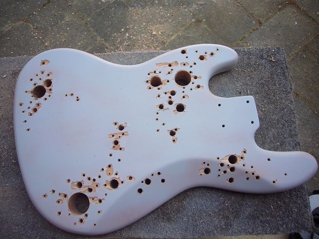

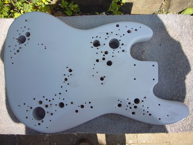

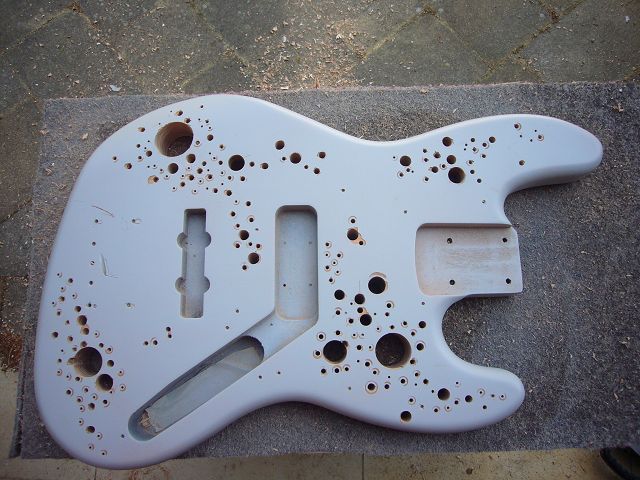

Ich wollte es schon lange mal tun, jetzt isses soweit!
Morgen geht's weiter.
Krasse Sache. Ich weiß nicht, ob es mir gefällt, aber Du ziehst es cool durch und bisher scheinst Du handwerklich auch alles sehr gut gemacht zu haben, um den anvisierten Look zu treffen.
kritisch find ich bei so was ja die lochanordnung. es soll zufällig aussehen, die wolken müssen eine bestimmte dichte haben... und das ist hier schon mal äußerst gelungen. besser als im inspirationsgeber. ich bin gespannt.
wird die hardware auch geaged? und was passiert mit der badewanne für den hals-pu?

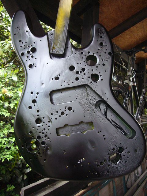

geduld beim auftragen neuer schichten. paar tage warten lohnt sich ;-). die craquelage rührt daher....
aber vielleicht beim angestrebten design gar nicht mal so abwegig.
Ich finde auch, es kommt gut so rotzig!
Bin selbst gespannt wie's weiter geht.

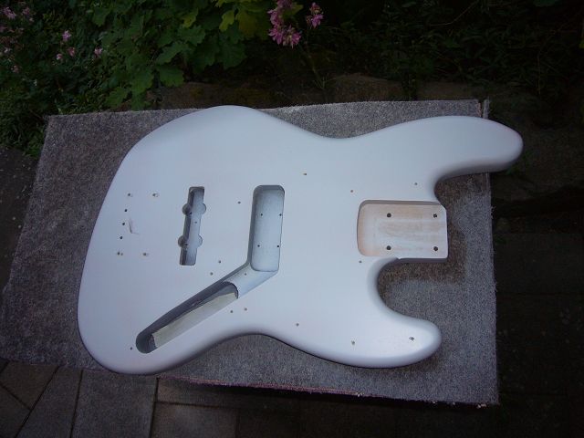

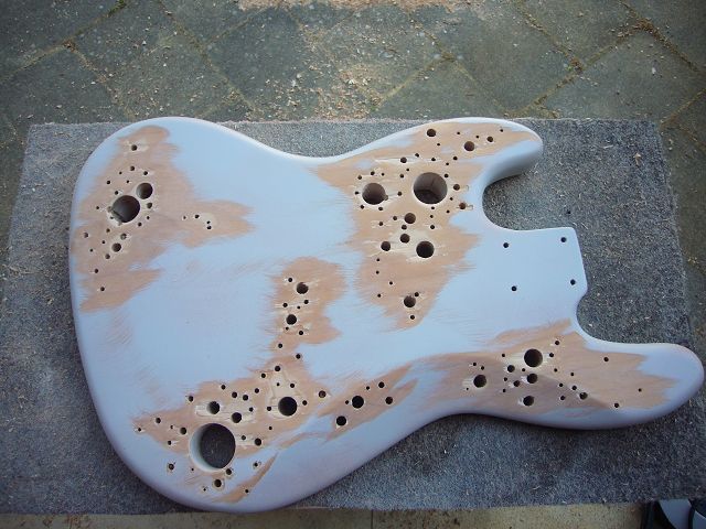

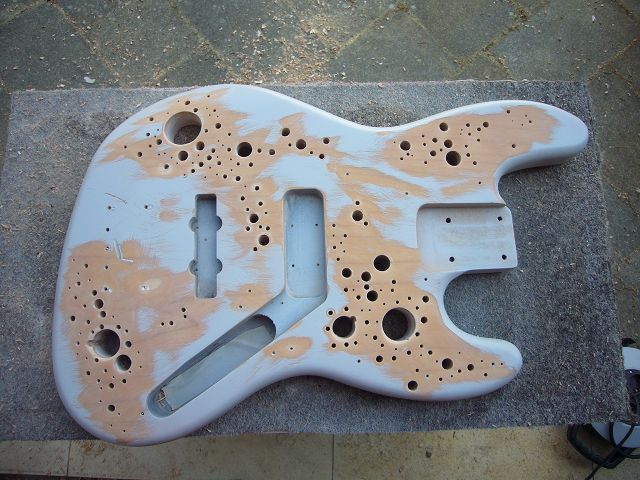

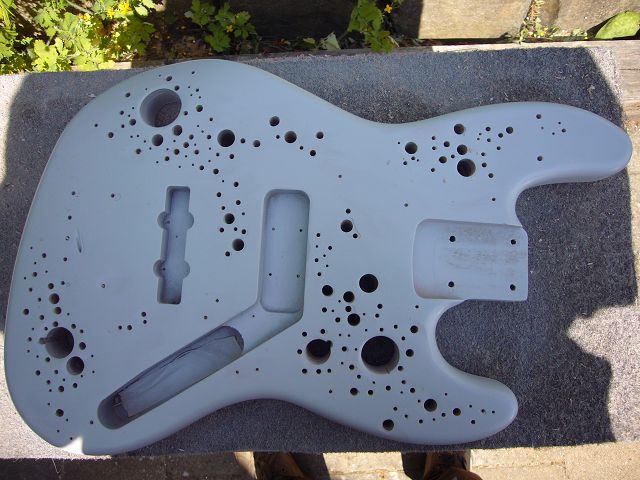

Bevor ich schleifen kann dauert es jetzt allerdings zwei Tage...
Reaktionen: hui
by the way. wenn vorher mit dem halswinkel alles optimal war, dann hättest du viellecht besser die halstasche abgeklebt. je nachdem , wie viele schichten du noch planst, könnten die durchaus wie ein shim wirken. jedenfalls so, wie deine leiste angebracht ist....
Hmm, daran hätte ich denken können.
Allerdings sind die Lackschichten sehr dünn und die Squier Instrumente eh nicht optimiert gefertigt und montiert.
Ich denke, das krieg ich mit der Bridge wieder hin.
