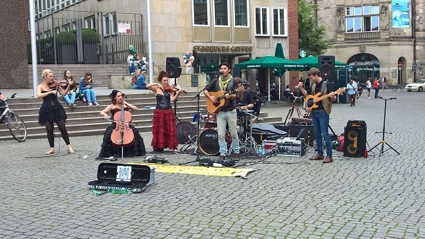

Machen manche auch, wie hier im Juni in Bremen auf dem Rathausmarkt:
(das rote Teil hinterm Bassstack ist der Generator, der echt kaum zu hören war!)
