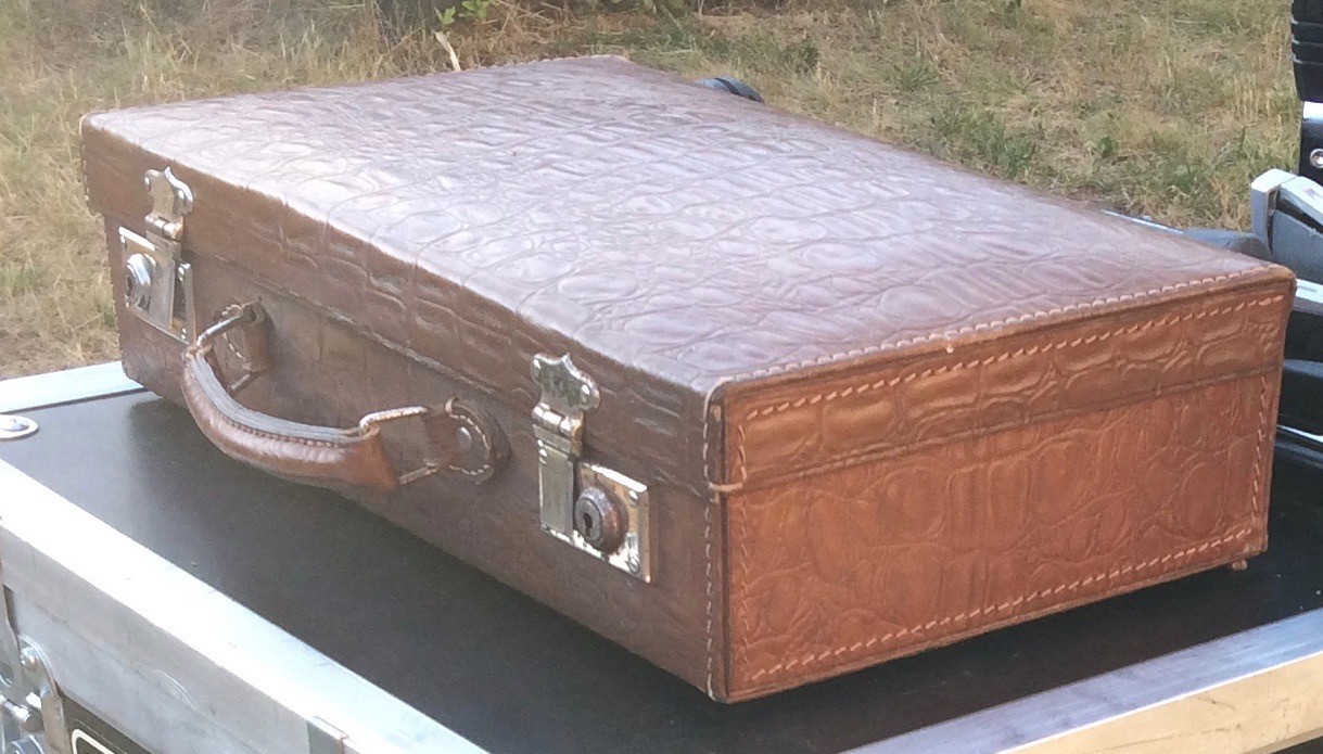

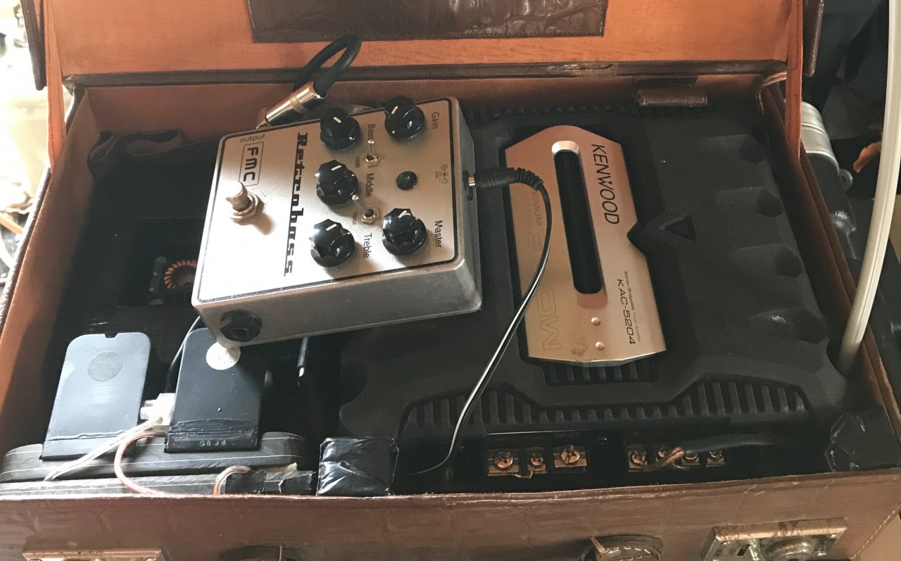

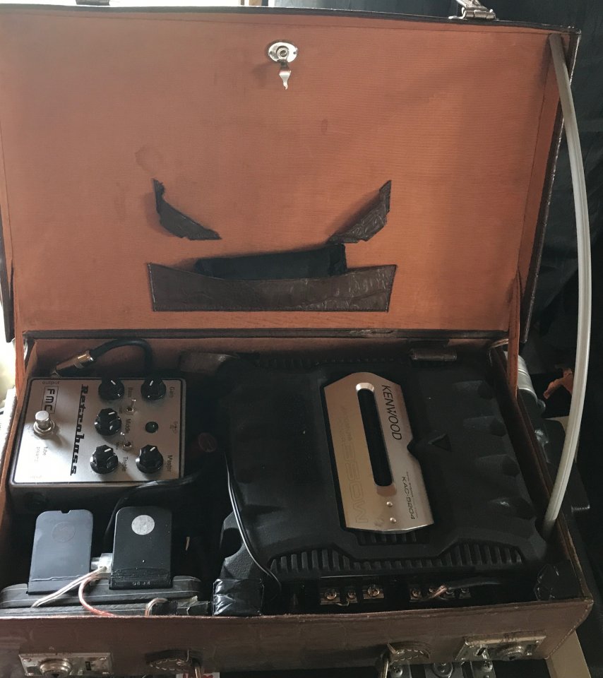

ich hab mir im Frühjahr ein Bollerwagensetup für die kommende Freiluftsaison gebaut.
Akkus von einer Videokamera die keiner mehr benutzt 16V (nicht viel grösser als zwei Päckchen Kippen), Spannungswandler Stepdown von Chinesen für 5 Euro 12V, einen dicken Kondensator und paar Ferritperlen zum entstören, 0815-Auto-Endstufe auf passende Steckerei umgebaut, Retrobass davor, alles in den Schminkkoffer von meiner Oma gebaut, meine 1x12er mit Spanngurt auf dem Bollerwagen geschnallt und ab dafür.
kein bild, kein amp...;-)

leider fehlt der Schminkspiegel von der Oma :-)IMG_3765.webp
im Einsatz kommt der RB nach oben auf Klettband damit die Steckerei besser klappt.
