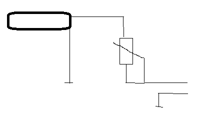

Das ist Unsinn. Solange Du nicht Schleifer und einen Pin extern kurzschließt oder nur Schleifer und einen Pin belegst,
Unsinnig wäre es den Poti nicht schleiferseitig mit dem Ende zu verbinden. Macht man nicht (passives Instrument). Gibt gegebenenfalls böses Brummen und Kratzen. Hat schon Leo gewusst;-)
  • #42

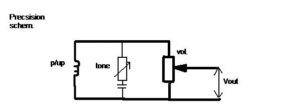

Mit Verlaub, er redet wirr...
Das Tonepoti ist als variabler Widerstand verschaltet.
Das Volumenpoti als variabler Spannungsteiler. Kratzen tut ein Poti ganz egal wie es verschaltet wurde, wenn es mit Gleichspannung beaufschlagt wird. Und die gibt es in einem passiven Intrument überhauptgarnienicht. Wenn ein Poti in einem passiven Instrument kratzt, ist es defekt. Und unterstelle Toten, die sich nicht wehren können, keine Aussagen, die sie nie gemacht haben...
Reaktionen: pitsieben
  • #44
Zur Verdeutlichung:
Tone als variabler Widerstand, Volume als Spannungsteiler. Anders würdest Du Deine Laustärke nicht wirklich regeln können...:bier:
Wobei ich zur weiteren Verwirrung hier noch anmerken möchte, dass das bei einem Jazzbass etwas anders gelöst ist, da wird tatsächlich der Pickup beim runterregeln zunehmend belastet bis zum Kurzschluss, damit der Ausgangswiderstand gleich bleibt und man die Signale mischen kann. Die Potis sind dort "rückwärts" angeschlossen, also heiß vom Pickup am Schleifer...
