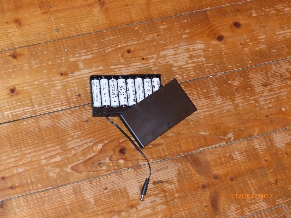

Interessante Lösung! FRAGE: gab's irgendwelche Gründe/Aspekte, die dagegen sprachen, 2 bzw. 3 9-Volt Akkublöcke nebeneinander zu verwenden?
Ja - die geringe gespeicherte Energie. So ein 9V-Akku liefert 200 - 250mAh, meine 8x AA-1,2V-Akkus liefern ca. 2400mAh. Da müßte ich schon zehn 9V-Akkus parallel schalten, um das zu erreichen.
Außerdem gibts die 8 x 1,2V-Akkupacks fix und fertig im Modellbau, road-tauglich verschweißt und gelötet.

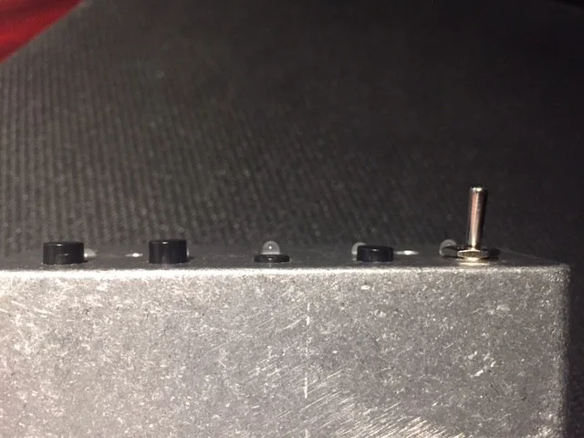

Der Kipper ist ON/OFF, die 4 Drücker sind für den Spannungswechsel. Die LEDs sind zweifarbig um die eingestellte Spannung anzuzeigen.
Oh... Das sieht ganz hübsch aus aber wären Dipswitches nicht "sicherer"? So nen Druckschalter hat man schnell mal versehentlich gedrückt...
  • #63
DIPs gibt es nur als "1xschließer". Ich brauch DPDTs. Die Schalter werden vermutlich versenkt eingebaut. Und 9V wird auf die gedrückt Stellung gelegt.

:great: Gute Überlegungen! Evtl. Würde auch eine Bohrung reichen durch die man mit einem kleinen Splint den Schalter betätigen kann. Das wäre noch sicherer. Ich weiß... dass hört sich jetzt übertrieben vorsichtig an. Aber in der Hektik beim Umbauen oder nach ein paar Bier passieren die wildesten Sachen B)

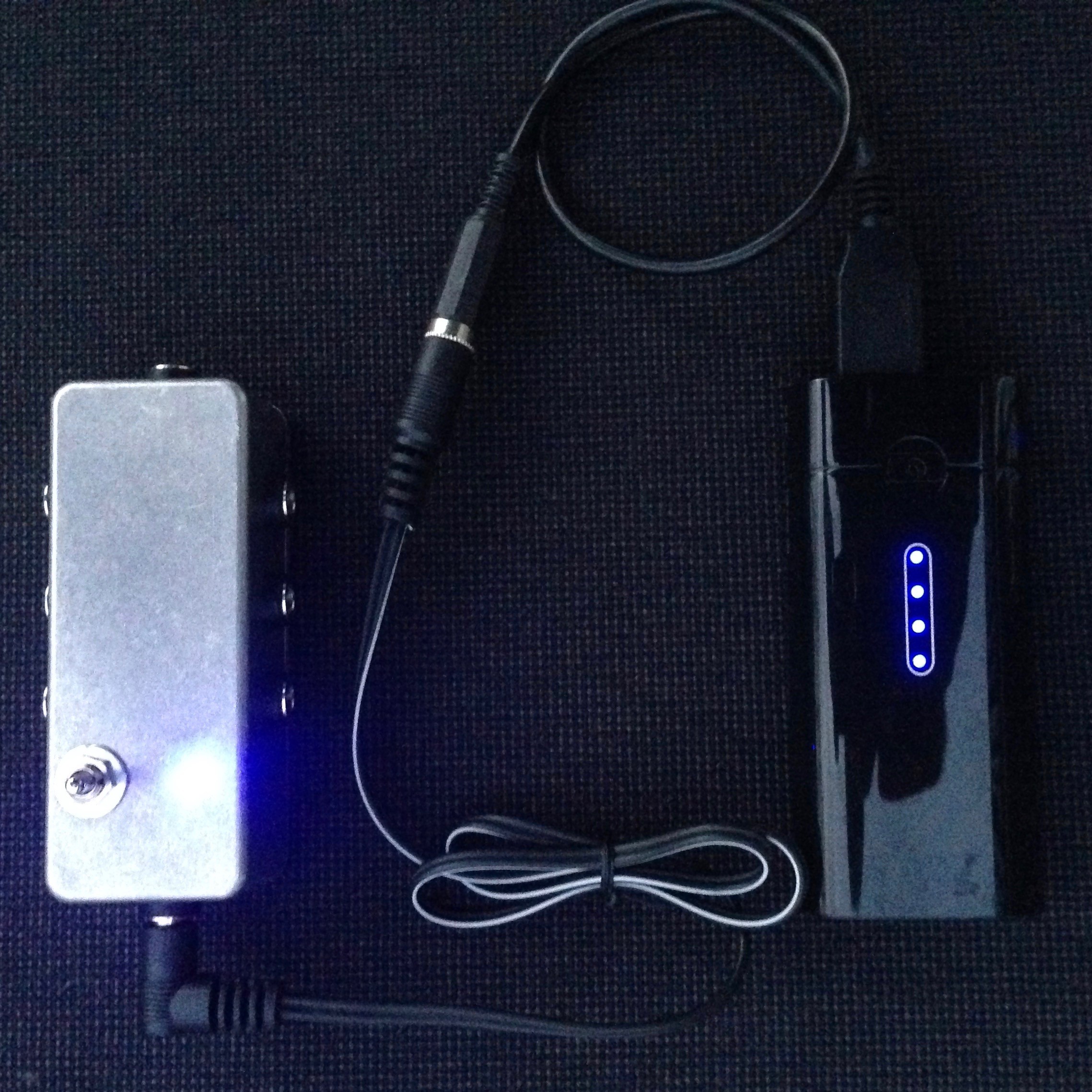

Ich hab mittlerweile alle meine Boards auf Akkubetrieb umgestellt. Ich verwende günstige konventionelle Powerbanks wie man sie für Smartphones kennt und befestige diese mit Klettband auf der Boardunterseite. Den 5V Ausgang über die USB Buchse konvertiere ich auf 9V und oder 12V. Ich verwende StepUP/StepDOWN Regler von Pololu. Auf der Oberseite des Boards packe ich den Regler samt Schalter, Status-LED und diversen Ausgangsbuchsen ins kompakte Alugehäuse und fertig :-)
DIe ganze Story kannst du hier lesen:
https://pimpyourpedal.wordpress.com/2015/12/01/akku-stromversorgung-fuers-pedalboard/

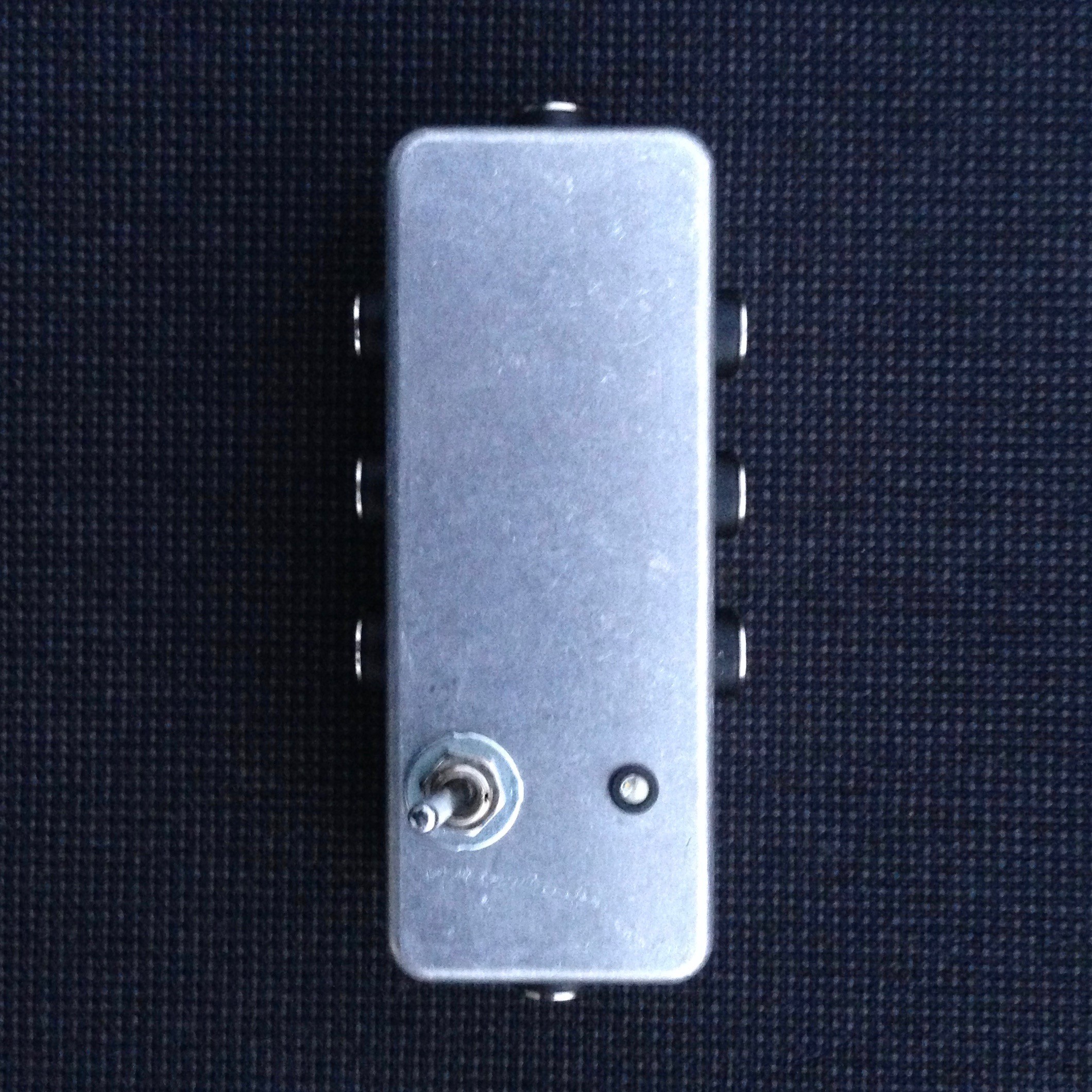

Ich hab mir dieses großartige Kästchen jetzt auch mal gebaut, auch mit Schalter und LED. Danke, @amoc
Funktioniert grundsätzlich wunderbar, gibt zwischen 9 und 9,1V an vier Anschlüssen ab. Mein Problem ist die Powerbank, die schaltet sich nach kurzer Zeit in den Standby Modus. Bei mir hängen zwei Zerren (Zvex Mastotron und Dr. No Black Magic) und ein Korg Pitchblack dran, die natürlich nicht immer an sind.
Gibts irgendwelche billigen Powerbanks, die keinen Standby Modus haben oder kennt Ihr eine Möglichkeit, die automatische Abschaltung der Powerbank zu deaktivieren?
  • #69
Ja, das kenne ich auch.
Ich hab eine günstige von Revolt (Modell?, k.A. - ca. 10 €) und die hier:
http://www.ebay.de/itm/PowerBank-Externer-Ladegerät-Smartphone-Universal-Batterie-Akku-6000mAh/162429631472?ssPageName=STRK:MEBIDX:IT&var=461451872600&_trksid=p2057872.m2749.l2649
Beide PB's schalten sich bei zu geringer Stromaufnahme nicht ab.

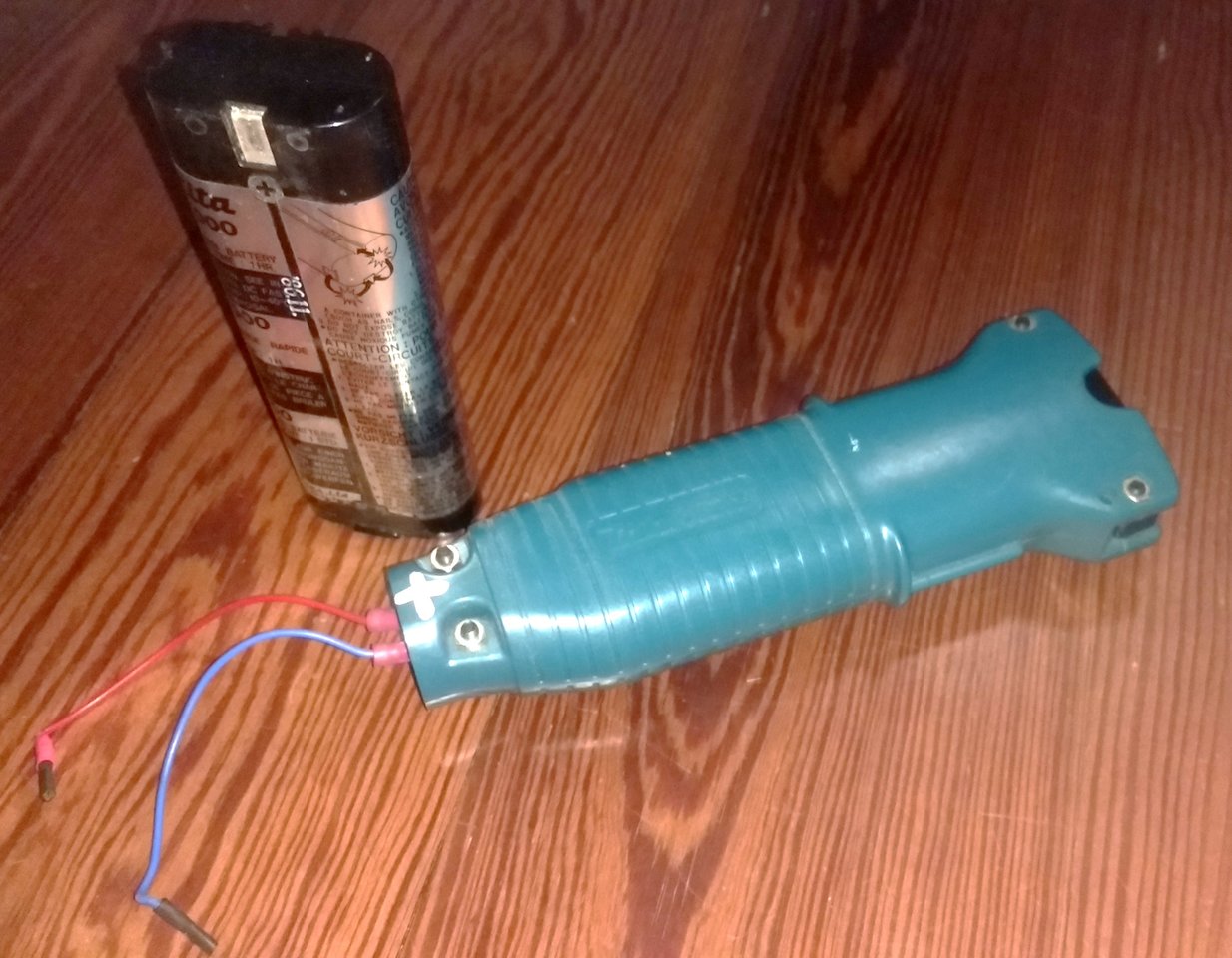

Für meine Metz-Blitze hab ich mal einen alten Schrauber zerlegt...
war ganz einfach und hat praktisch nix gekost'. :zyklop:

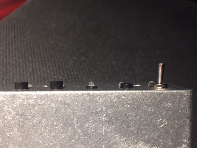

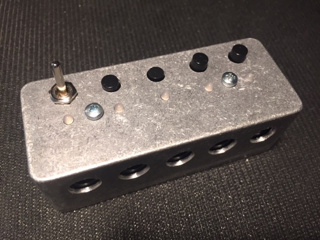

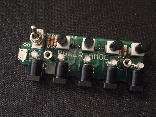

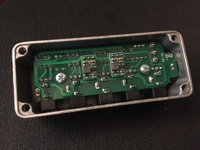

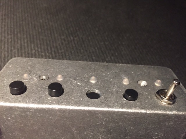

Ladys and Gentlemen: THE POWER-AMOC Prototyp (vom Ideengeben @amoc )
Hier sieht man die unterschiedlichen Längen der Kappen. 3x lang, 1x kurz. Die dritte Kappe von links ist eine kurze Kappe im Zustand "ungedrückt", um den Schalter zu bedienen muss man wirklich den Knopf ins Gehäuse drücken. Tritt man mit dem Fuß drauf schaltet der Schalter mit der kurzen Kappe nicht!
Hier die kurze Kappe im gedrückt Zustand.
Die Vorwiderstände der LEDs sind jetzt auf 220 Ohm gesetzt. Dadurch schaltet sich zumindest meine Power-Bank ohne angeschlossene Effekte nicht ab. Ich werde den Prototypen aber natürlich noch mit einigen anderen Powerbanks testen.
